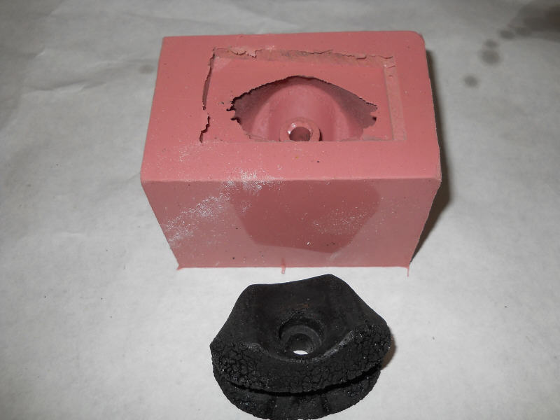

Die Aspes Hopi hat ja eine andere zusätzliche Kunststoff-Tankbefestigung als die Aspes Navaho.
Leider hatte ich nur noch ein ganz schreckliches Teil welches sich kurz vor der Auflösung befand.

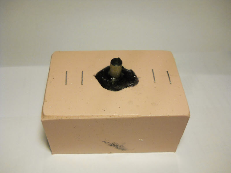

Erst mal für dieses Teil eine Form gemacht (wie so was geht hab ich ja hier schon mal beschrieben)

Diese Form wurde mit Biresin ausgegossen um das Ergebnis gut nachbearbeiten zu können. So kam es aus als Kopie aus der ersten Form.

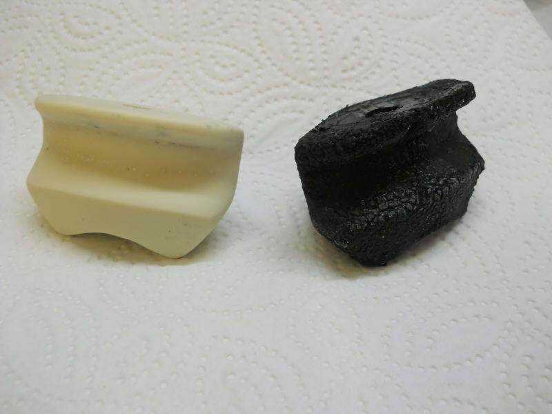

Immer wenn ich Material beim Giessen mit Biresin über hatte, hab ich die löchrigen Bereiche vorsichtig aufgefüllt. Nachdem genau Material da war, konnte geschliffen werden.

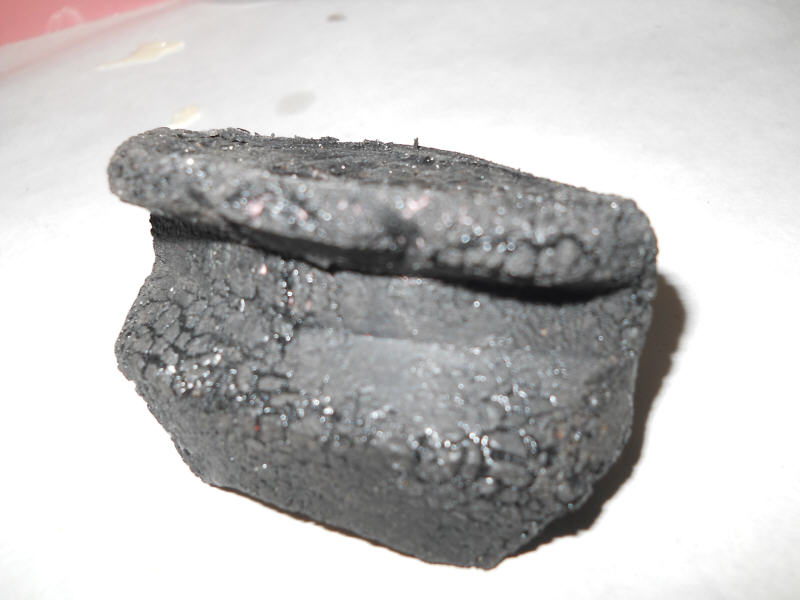

Mit diesem Muster jetzt wieder eine neue Form gebaut und diese mit PU Flex Giessharz GP 110 und 190 inkl. Härter so vermischt, das das Ergenis eine Shorehärte A von ca. 56 hat.

Ich hab zur besseren Kontrolle von evtl. Luftblasen auch mit der durchsichtigen Formenbaumasse gearbeitet, aber hier flockte irgendwie das schwarze Färbemittel leicht aus und es entstand eine rauere Oberfläche. Sieht zwar nicht so schlecht aus am Mopped, ist aber eben nicht so in Original.
