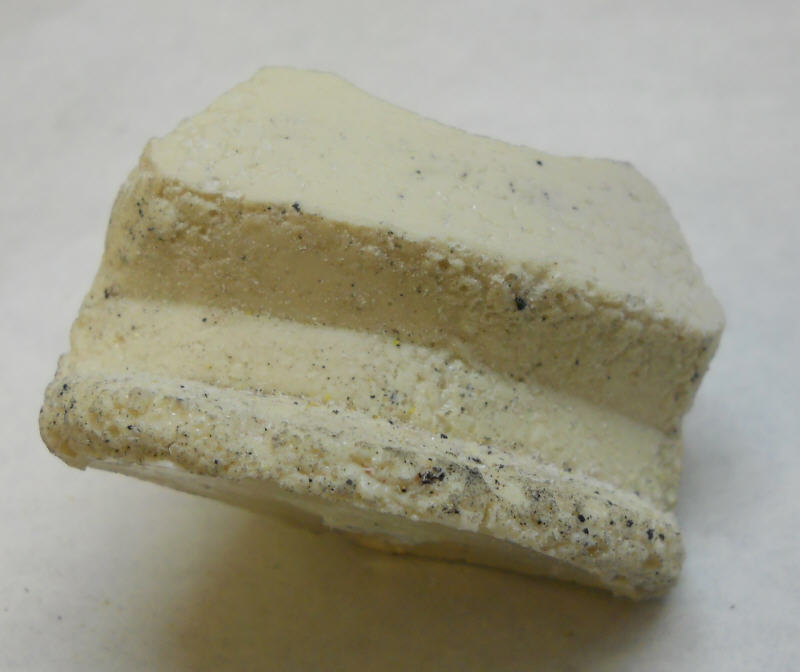

Die Aspes Hopi hat ja eine andere zusätzliche Kunststoff-Tankbefestigung als die Aspes Navaho.
Leider hatte ich nur noch ein ganz schreckliches Teil welches sich kurz vor der Auflösung befand.
kaputtes Muster.jpg [ 48.38 KiB | 11544-mal betrachtet ]

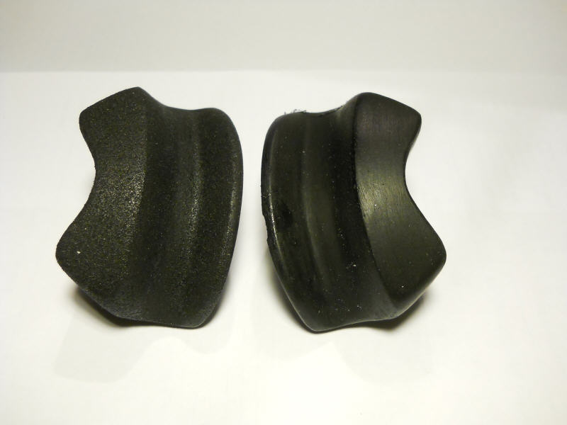

Ich hab zur besseren Kontrolle von evtl. Luftblasen auch mit der durchsichtigen Formenbaumasse gearbeitet, aber hier flockte irgendwie das schwarze Färbemittel leicht aus und es entstand eine rauere Oberfläche. Sieht zwar nicht so schlecht aus am Mopped, ist aber eben nicht so in Original.
Zwei Oberflächen.jpg [ 37.18 KiB | 11544-mal betrachtet ]
