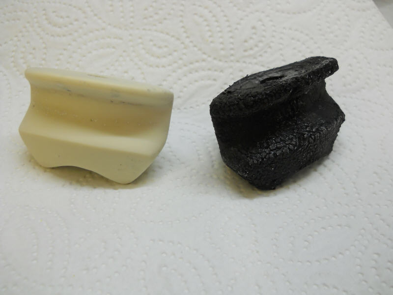

Die Aspes Hopi hat ja eine andere zusätzliche Kunststoff-Tankbefestigung als die Aspes Navaho.
Leider hatte ich nur noch ein ganz schreckliches Teil welches sich kurz vor der Auflösung befand.
kaputtes Muster.jpg [ 48.38 KiB | 11537-mal betrachtet ]

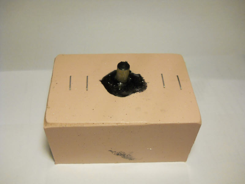

Erst mal für dieses Teil eine Form gemacht (wie so was geht hab ich ja hier schon mal beschrieben)
erste Form.jpg [ 44.49 KiB | 11537-mal betrachtet ]
