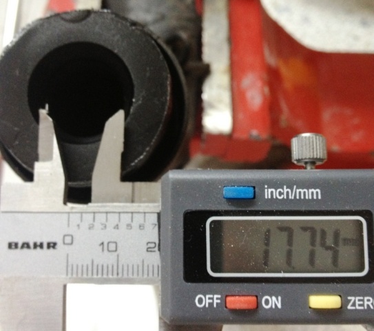

16er Ansaugstutzen :o
Ok dann mach mal bitte ein Bild davon, damit jeder auch mal die Drosselversion sehen kann.
Ist wie bei den 6,5mm Ansaugstutzen der 50er, kaum einer hat den noch :|

Autor:  Fan [ 15. Sep 2013 21:43 ]
Betreff des Beitrags:  Re: Hopi läuft nicht bei vollast!
Aufgefeilt von 14 auf 32 !! Und läuft wieder ! Jetzt noch der Auspuff !!
image.jpg [ 79.39 KiB | 26317-mal betrachtet ]
image.jpg [ 97 KiB | 26320-mal betrachtet ]
