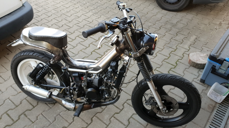

hier einmal eine Schrotti Malaguti. Nichts an diesem Moped ist mehr orginal.
Eigentlich wollte ich die Fifty nur zum spielen :D :). Mittlerweile ist Sie mir ans Herz gewachsen.

::- WoW klasse Custom Fifty!
Gefällt mir richtig gut, vor allem die Tankvergrößerung und Sitzbank-Untergestell, großes Kino :geek:
Hast schon Probefahrt machen können? Wo war den dieser Morini Motor original verbaut?

der Motor wurde in Malaguti Fifty Top, Malaguti RST verbaut.
Ist halt wieder nur ein Franco Morini. Laut GPS bei ca. 11500U lief die Karre 92 Kmh. 13er Ritzel und 41er Kettenblatt. Schaffe es auch hier nicht über die 100kmh. Grrr.

Guten morgen,
vielen dank für den link des Videos. Das Video kenne ich bereits. Der Motor ist von einer Kawa KX 85 Cross Maschine mit ca. 30PS.
Also handelt es sich um keinen Franco Morini Motor mehr. Aber trotzdem ein geiles Teil!!
Ich wollte damit nur sagen, egal um welchen Franco Morini Motor es sich handelt G30, G303, G304, UC4, Turbostar 5 Gang, UC6 50ccm oder UC6 80ccm mit 2053/ 2064/ 65ccm Eurozylinder oder den Tuning residenten 2066 (80ccm) Zylinder. Wir haben es noch nicht geschafft über 105 kmh zu kommen. Klar könnte man mit einer längeren Übersetzung fahren, allerdings verliert man dann an Anzug.
