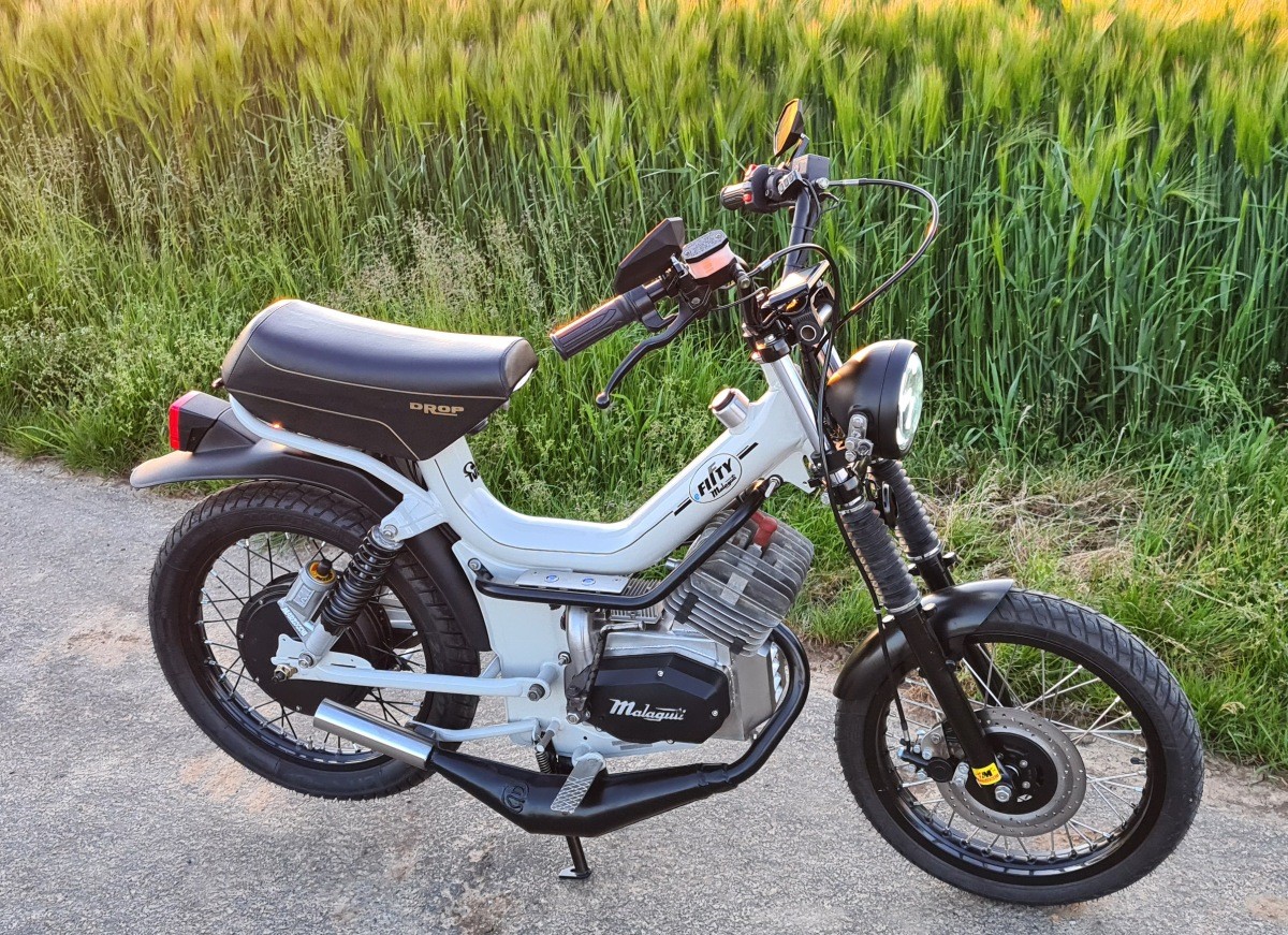

seit ein paar Wochen ist Sie nun fertig. Alles noch einmal umgebaut. Alles neu verkabelt. War viel zu stark ausgelegt.
Dann ging es ab zum TÜV. Nach 240km hin und her fahren, bekam ich eine TÜV Einzelabnahme. Mit allen drum und dran musste ich ca. 560€ bezahlen.
Gerne könnt ihr alles auf meiner Webseite nachlesen.
https://malaguti-fanpage.com/Malaguti-Fifty-elektro/
https://malaguti-fanpage.com/Malaguti-F ... ktro-TUeV/
@Kalle, ich hoffe es ist okay für Dich, dass ich meine Webseite verlinke?
Gruß Ralf
