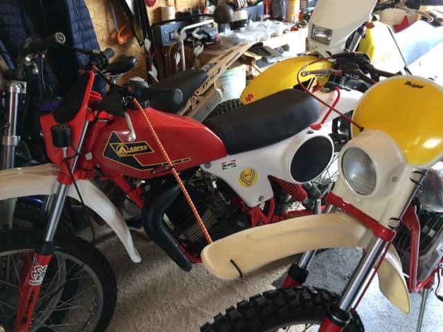

So hab jetzt knallhart des letzte Röhrchen rausgenommen und fahre offen, dazu noch eine 67 Düse :mrgreen: werde noch mal schauen was ich in der Aspes für eine Düse fahre, die hat ebenfalls einen 14 drauf. Auf jeden Fall fährt sie etwas flotter, ist eigentlich schon ausreichend :)
Und die Aspes hilft der Malaguti beim Schutzblech gerade ziehen, das sind jetzt die letzten Feinheiten bevor der Fotograf kommt, Lack hatte ich gestern soweit ausgebessert.

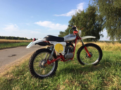

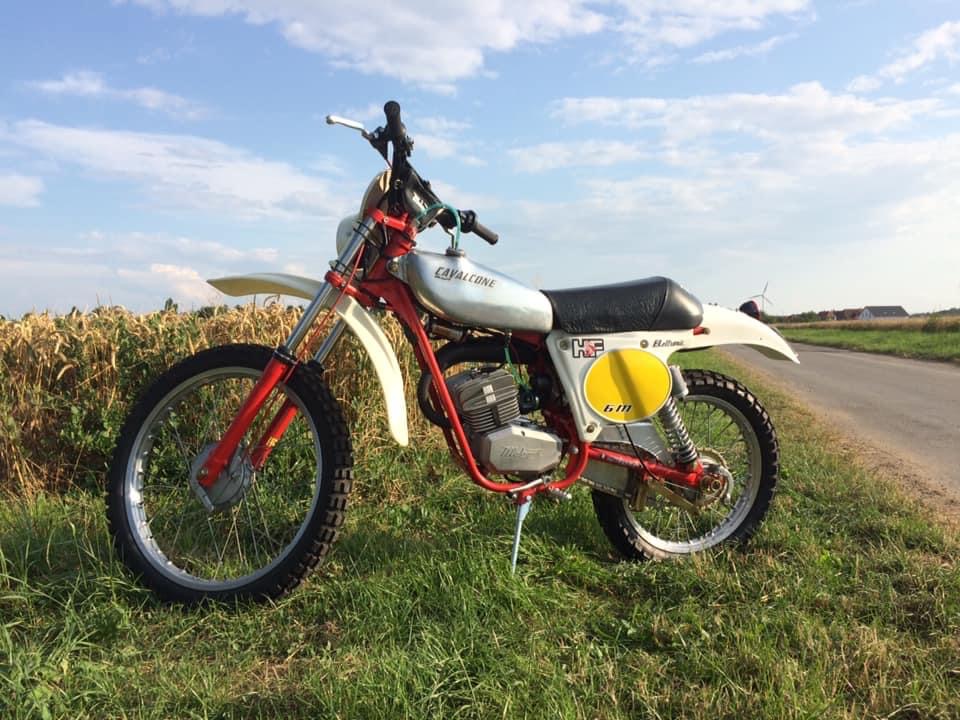

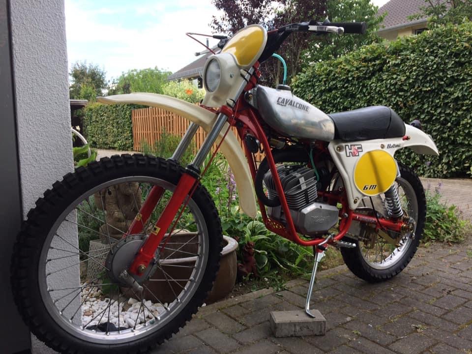

BeitragVerfasst: 25. Jul 2021 14:33
Letze Einstellarbeiten an dem seltenen Flitzer aus Bologna mit dem Alutank und Marzocchi Fahrwerk. Schutzblech vorne ist gerichtet. Der Zug am Gasgriff hat sich immer verklemmt, zu lang und keine Einstellmöglichkeiten mehr, hab ich jetzt mit einem Straps gelöst. Dann schleifte die Kette etwas am Kettenschutz, war ein schmaler Grat zwischen schleifen der Kette am Kettenschutz oder vom Reifen an demselben, sehr eng alles. Die eine Kunststoffkappe am Stoßdämpfer hab ich mit Klebepads von Tesa befestigt ;) nur der Ständer ist 6 cm zu kurz typisch italienisch wer braucht schon einen Ständer :mrgreen:
Und sie fährt jetzt richtig gut, hab wohl die richtige Kombination aus Düse und Luftzufuhr gefunden. Das Rowe Öl hat auch noch was gebracht, da war vorher eine richtige Brühe drin :roll:
Hat was mit der langen Übersetzung, ist richtig schnell und große Steigungen haben wir im Norden eh nicht :) hab übrigens bei allen Mopeds nun das Rowe Öl drin, gestern bei der Aspes gewechselt da kamen nur 700ml raus, bisschen wenig, getropft hat sie nicht :o war etwas verwundert, mechanisch war sie vergleichsweise laut, vielleicht lag es daran :? bin noch nicht wieder gefahren mal schauen.

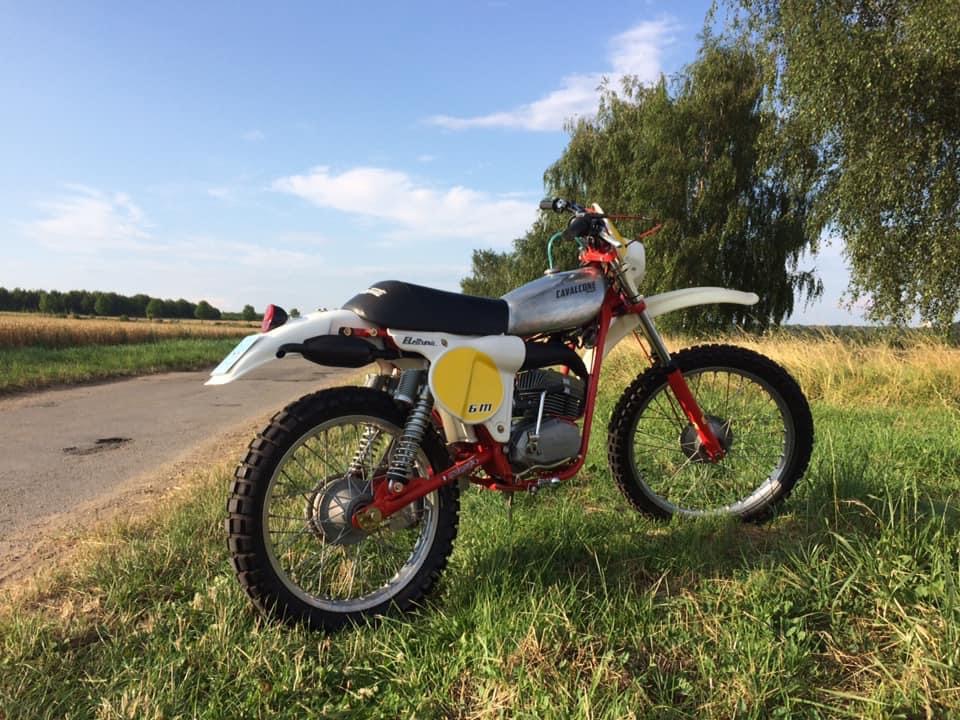

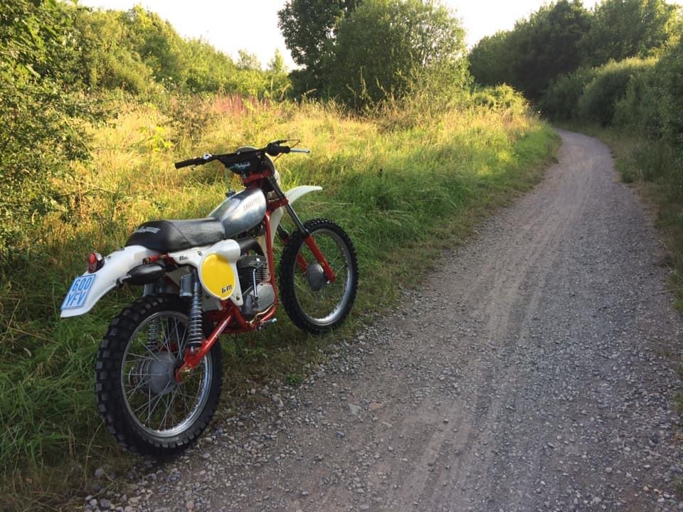

Gleich mal ne kleine Runde über die Feldwege gedreht, alles takko nur die Naht der Sitzbank geht hinten etwas auf ... irgendwas ist ja immer ;)
