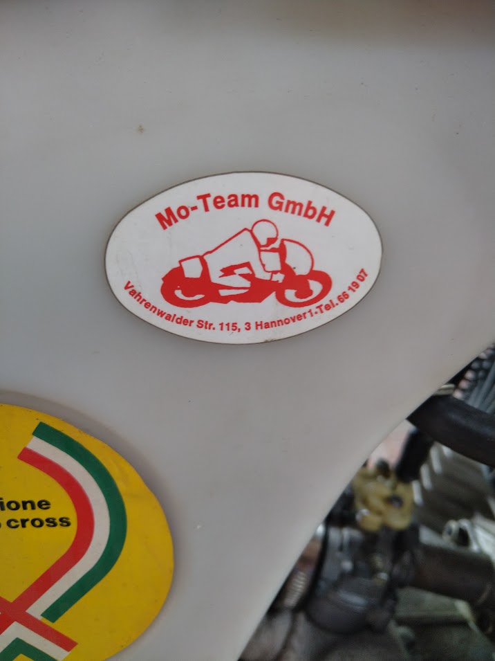

...wer war denn der Händler in Hannover...frage nur, weil die Aspes welche ich im Sommer in Braunschweig erstanden habe kam auch aus Hannover?

genau, Mo-Team heißt er, hat dann irgendwann auf Roller umgeschwenkt und es gibt ihn immer noch, allerdings jetzt in Burgwedel bei Hannover.
Da hast Du wirklich einen guten Fang gemacht mit der Aspes.

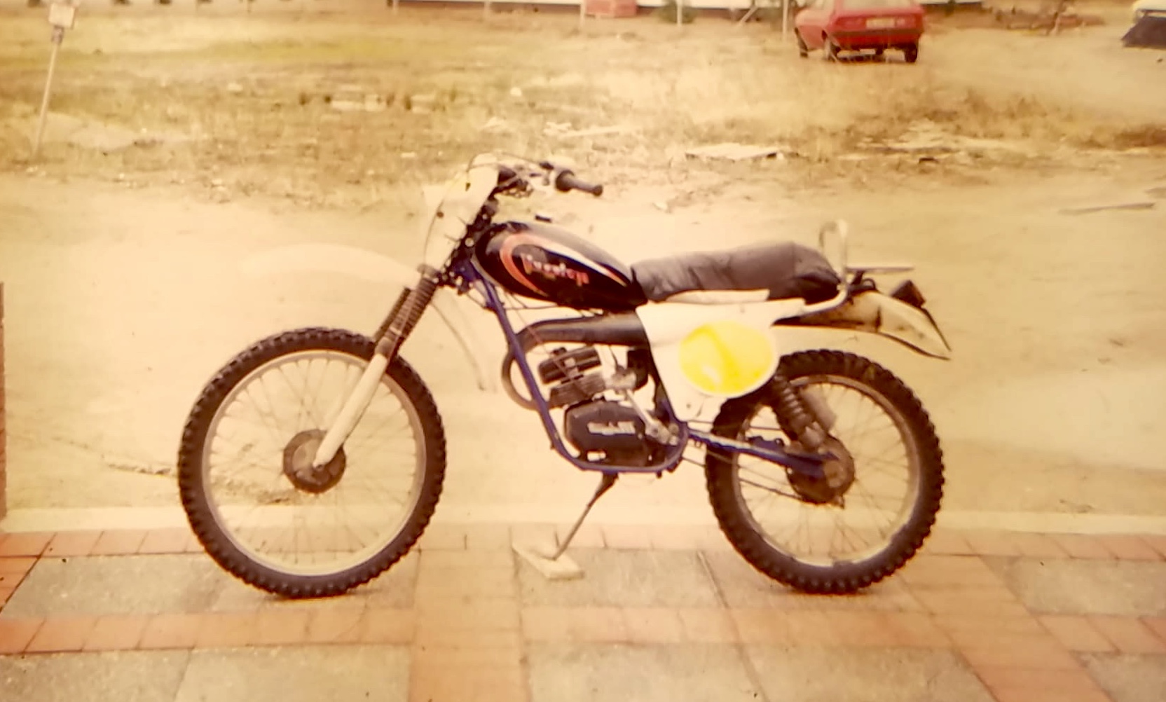

Das war eine von den durchgehandelten Malagutis, hab die immer um die 300 DM defekt gekauft, repariert und dann wieder für um die 800 DM verkauft. Meist waren es nur Kleinigkeiten an der Technik. Richtig schön waren die dann nicht. Die Kenner sehen das ein Tank vom Malaguti Chopper montiert ist.

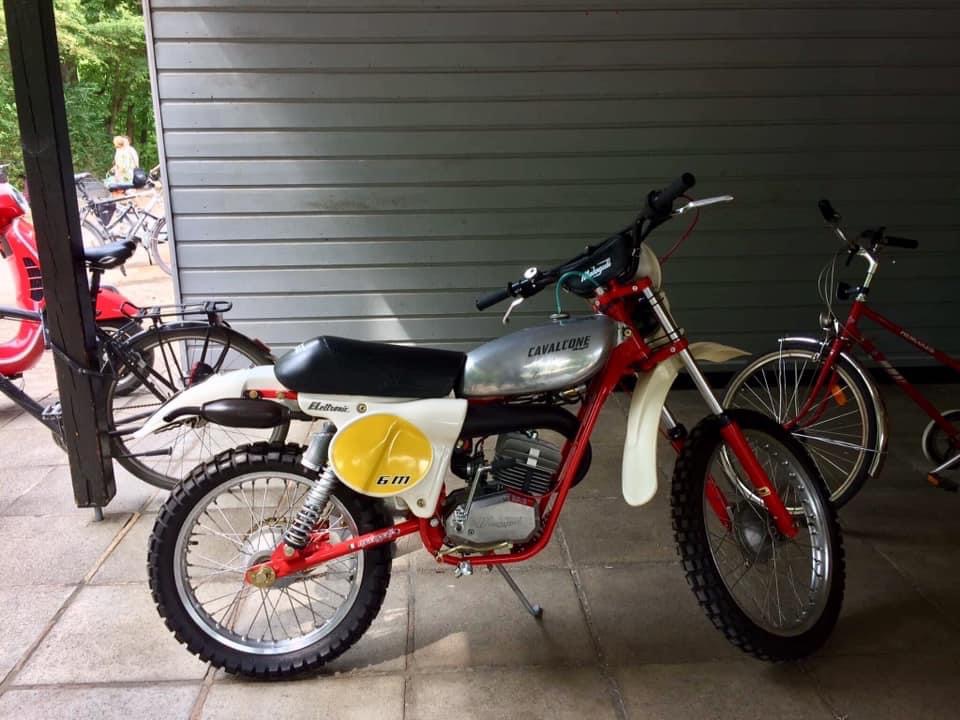

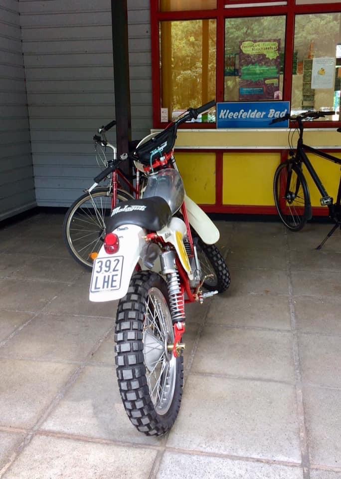

Dank eines überaus talentierten Metallbearbeitungsexperten aus unserem Kreis ist nun der Ständer verlängert worden und ich muss nicht mehr einen Ziegelstein mitnehmen wenn ich die Malaguti abstellen will :D Daraufhin bin ich gleich mit ihr ins Freibad gefahren 8-)
Eigentlich ist jetzt alles erledigt gewesen, aber wie das immer so ist gibt es dann wieder was neues zu tun. Sie fuhr jetzt etwas stotterig und unrund, mit Choke war es besser, also der Vergaser wohl etwas dicht vom vielen rumstehen. Nachdem Druckluft keine Abhilfe geschaffen hat habe ich den Vergaser ultraschallgereinigt, läuft schon besser aber irgendwie passt die 67 Düse nicht mehr mit der sie zu Anfang gut lief, versteht irgendwie auch keiner. Bin jetzt auf eine 56 runter, fährt runder, aber etwas mehr kann es ruhig noch sein. Habe folgendes Düsenset bei Amazon gefunden, das werde ich mal bestellen:
