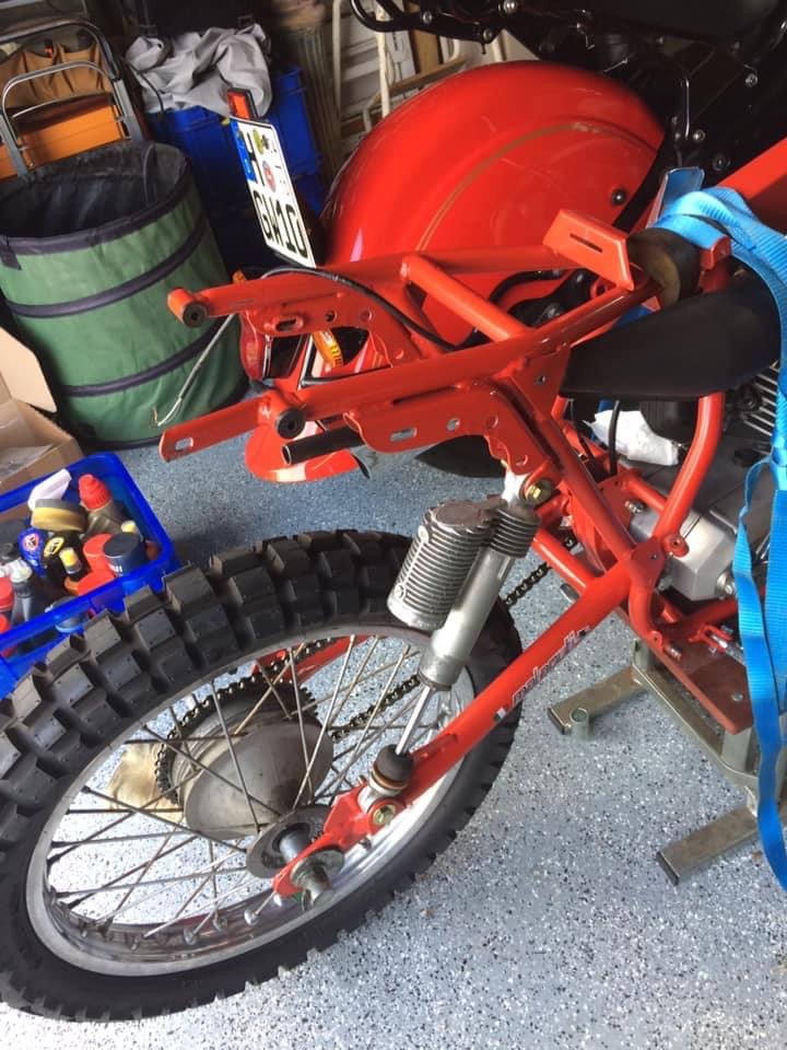

Ja Johannes, sieht irgendwie „verstörend“ aus mit den Dämpfern, ist aber so Original :o

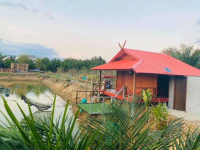

Johannes, das freut mich wenn ich zu einem harmonischen Eheleben beitragen kann ;)

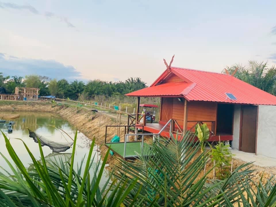

Meine Frau ist mit ihrem eigenen Projekt mehr als beschäftigt, im Hintergrund entsteht das richtige Haus, das vordere ist das Gästehaus ::-
wobei ich bei dem 4.500 qm Grundstück in Thailand schon daran gedacht habe ob ich nicht einen Enduro Parcours mit Wasserdurchfahrt anlege :mrgreen:

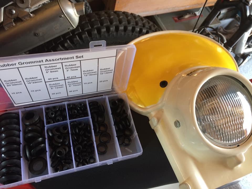

Ein paar Schrauben hatte ich bestellt und bei der Gelegenheit gleich ein Lenkradschloss für die Fantic, passt scheint aber etwas zu kurz zu sein. Muss ich mir aber noch mal in Ruhe anschauen. Schrauben kaufe ich ja lieber mit alten Muster vor Ort, gegenüber von meiner Bank ist ein gut sortiertes Fachgeschäft, nur haben die leider wegen Corona geschlossen, etwas blöd. Ein Gummisortiment habe ich mir noch gegönnt für die Durchführung der Lampenmaske, einzeln geordert erwischt man bestimmt immer den falschen Durchmesser und so habe ich etwas Vorrat.

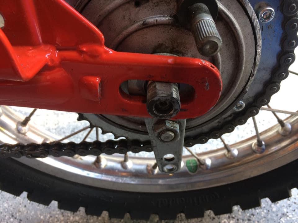

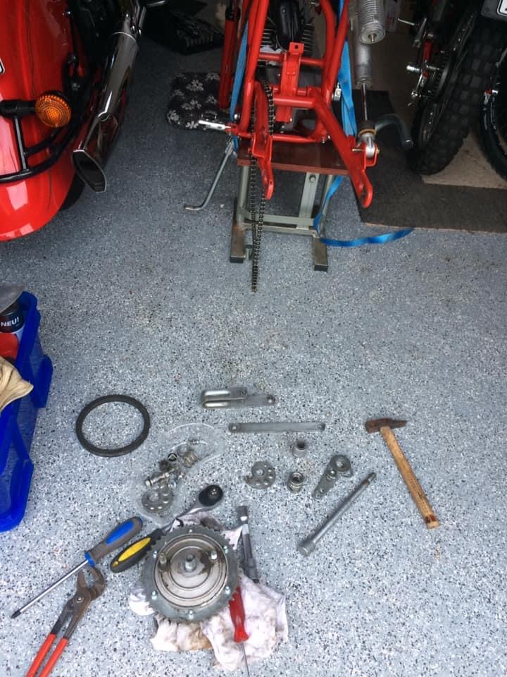

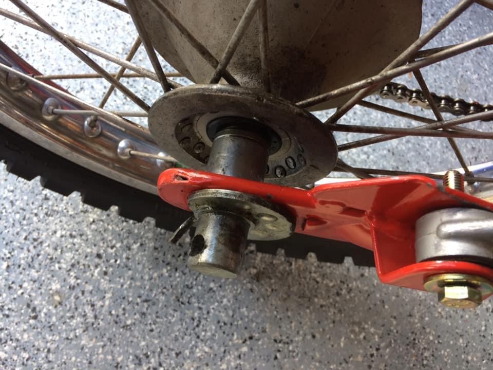

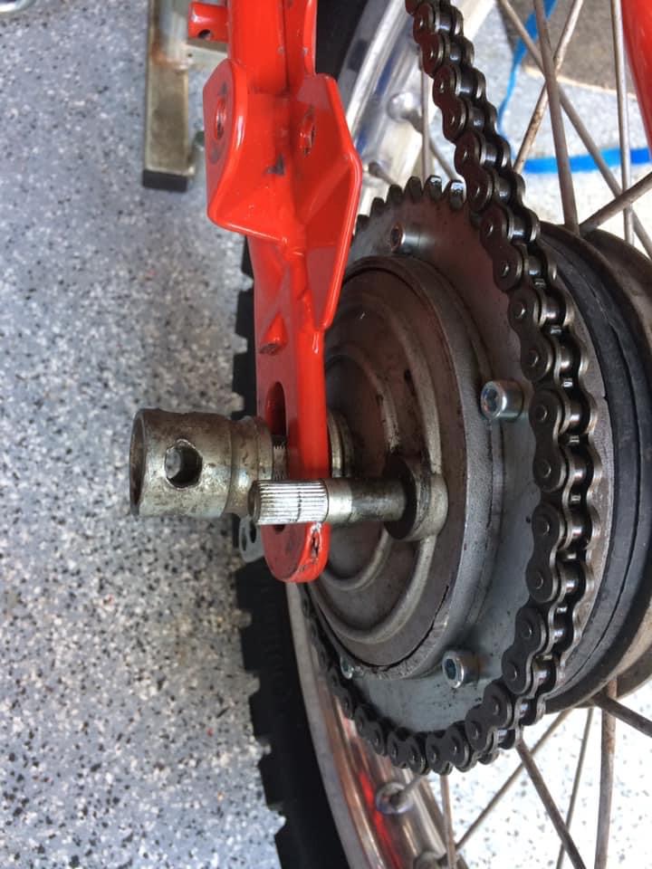

Etwas verzweifeln tu ich aber an der Hinterachse, die bewegt sich keinen Millimeter, habe schon ordentlich drauf rum gekloppt, will aber auch nicht das Gewinde vermackeln oder ist da ein Trick dabei :? Die ist ja auch gar nicht rund, lässt sich also nicht rausdrehen. Meine Aspes wird wahrscheinlich dieselbe haben, brauchte ich bisher aber nicht zu demontieren. Rostlöser habe ich schon großzügig verwendet. Bin für jeden Hinweis dankbar !

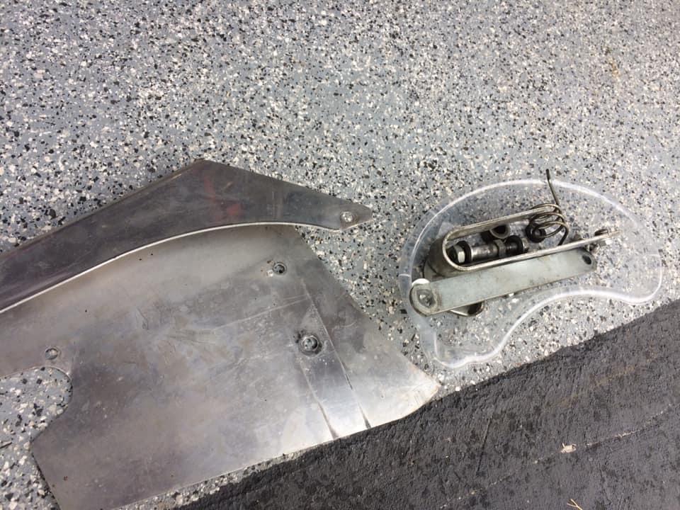

Dann überlege ich was ich mit dem Alu Kettenschutz mache, polieren (lassen) ? mit der Hand ist das ja immer sehr mühselig.

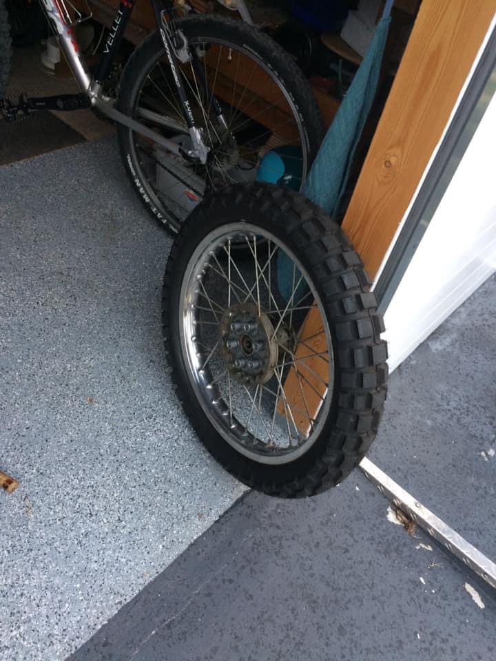

Die hat übrigens vorne einen 2,75 x 21 und hinten einen 4.10 x 18 Reifen, Conti TKC 80, richtig fette Walzen ;)
Wenn das Hinterrad draußen ist bringe ich die Teile zum verzinken und dann muss ich eigentlich nur noch warten bis alles fertig ist und wieder zusammenbauen.
So sieht das aus ... aber wie kriege ich die Hinterachse raus :roll:

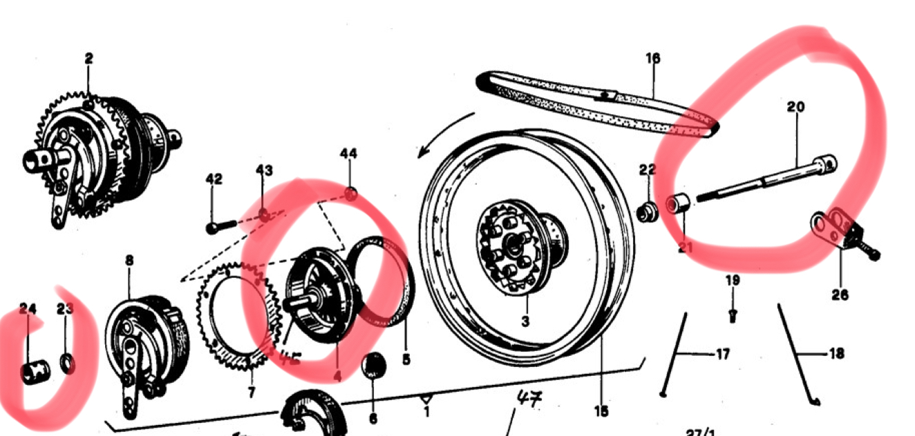

:o bloß nicht links (45) drauf rumkloppen, nein nein !
Rechts die Achse (20) komplett rausdrehen, die steckt innen in dem Teil (45) was du links siehts
Nur die rechte Achse (20) rausdrehen und du kannst das Rad ausbauen, dann bleibt die Bremse und der Ritzelträger noch in der Schwinge. Um die abzubauen, macht man Links die große runde Mutter (24) mit den Bohrungen hab. Ansonsten bleibt die fest drauf!

Alles klar, herzlichen Dank Kalle ::-
ich hatte ja vermutet, dass da ein Trick dabei ist, ich hatte solche Achsen bisher nicht und kenne die nicht, erschließt sich so nicht ohne weiteres. Hätte ja auch etwas fest sein können.
Ich habe auch den großen Hammer an seinem Platz gelassen :lol:

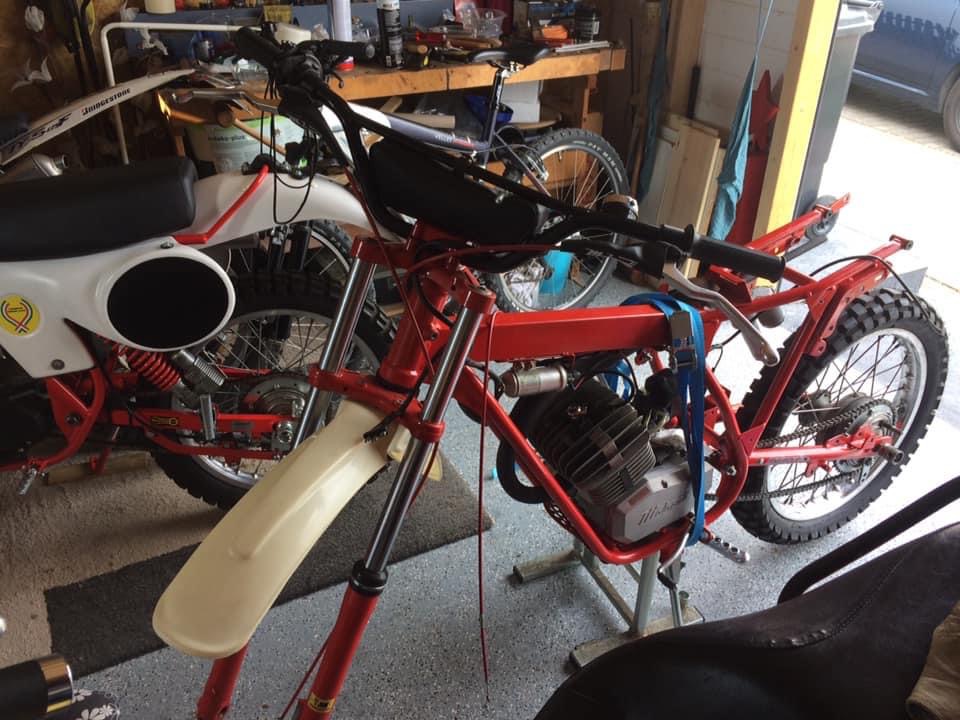

na also geht doch ;) auf zum verzinken
