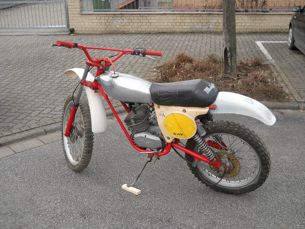

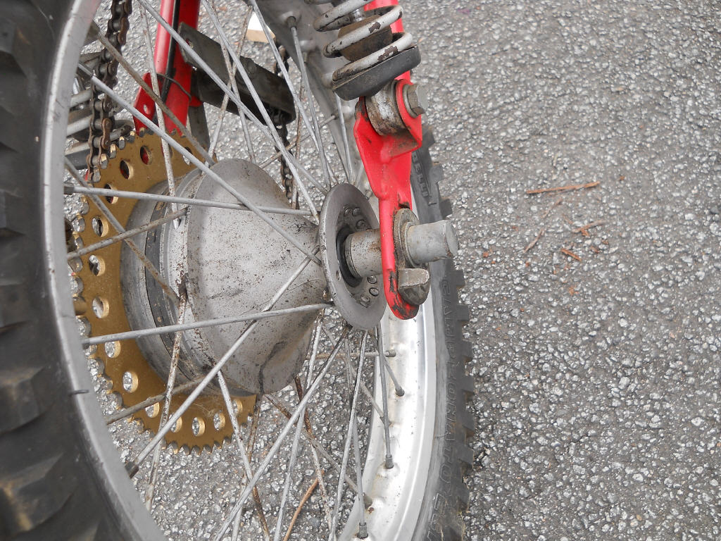

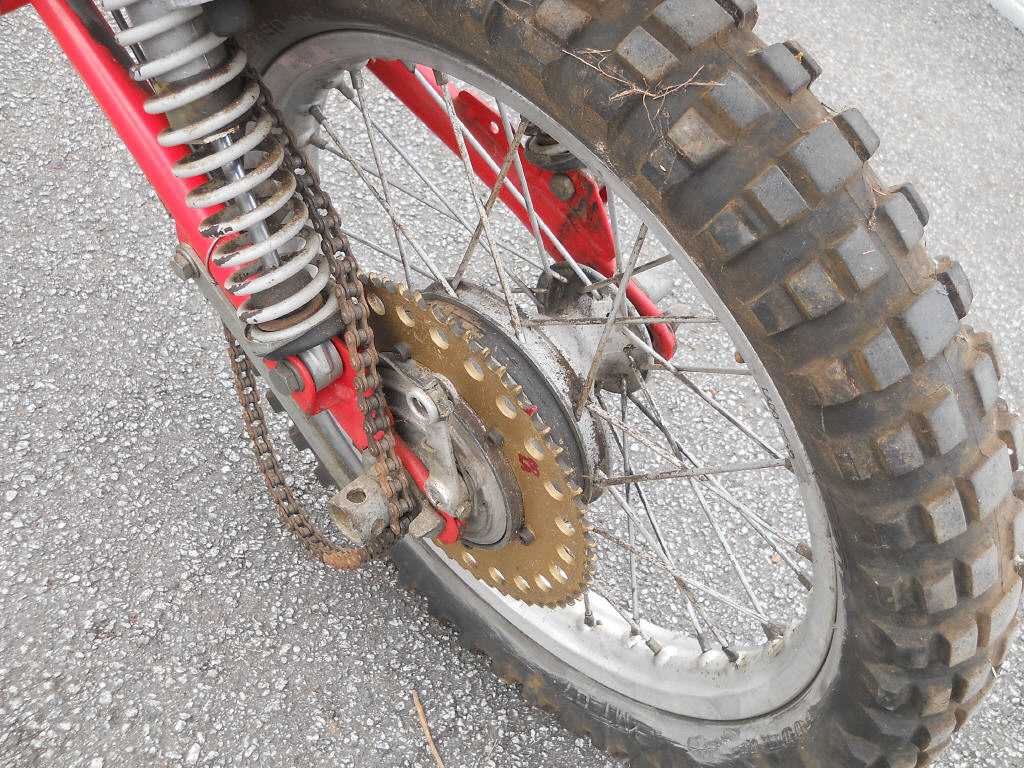

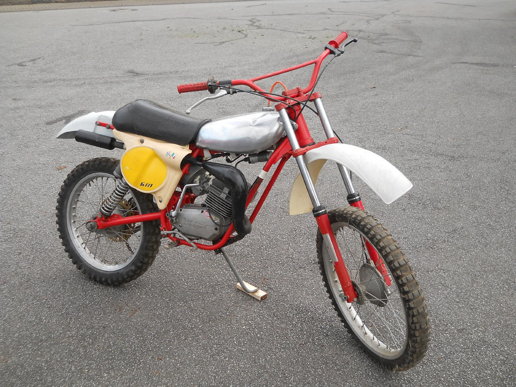

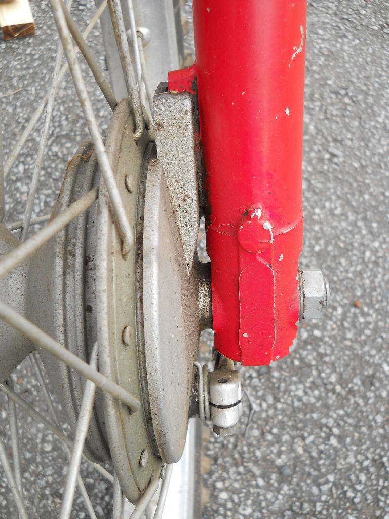

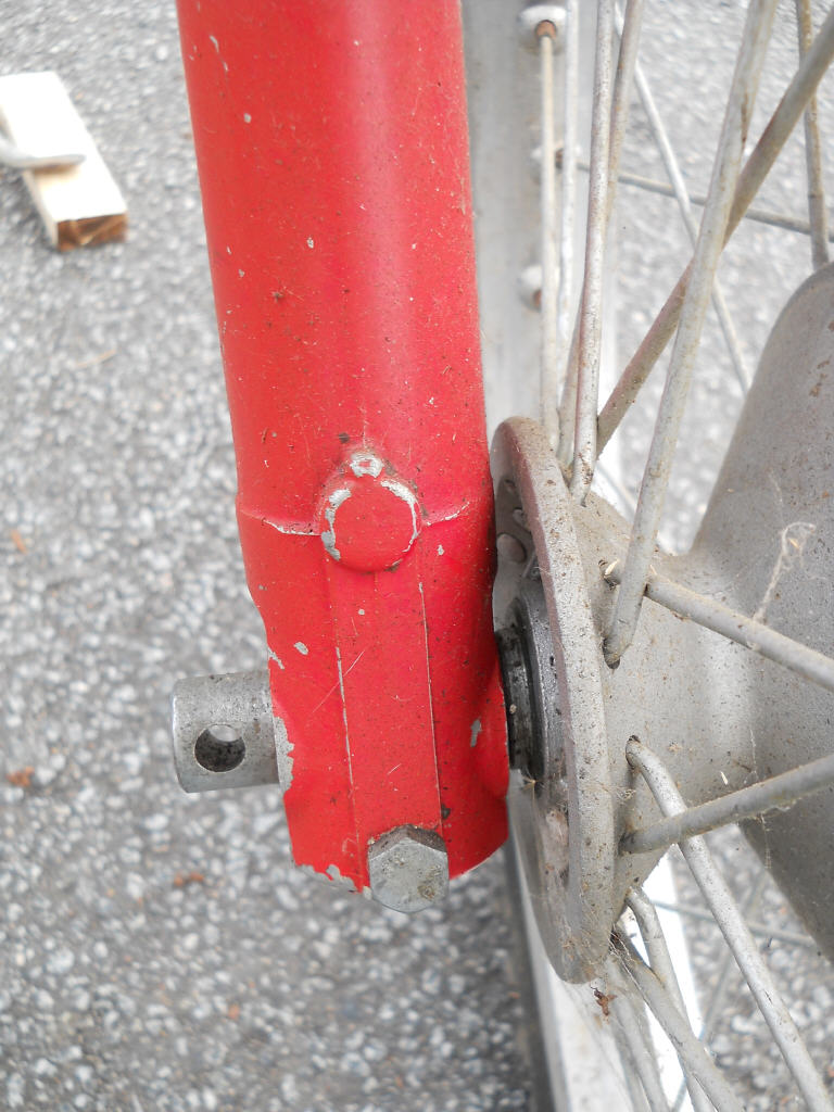

Gestern war ja Werkstatt Treffen bei mir und da hat Aris mal seine Cavalcone HF zu Fotozwecken mitgebracht.
Hier mal ein paar Bilder

Man kann aber sehen, das auch bei Aris seiner originalen HF kein Platz für nen Tachoantrieb vorhanden ist.
HF 9.JPG [ 149.59 KiB | 12315-mal betrachtet ]
HF 10.JPG [ 127.27 KiB | 12315-mal betrachtet ]
Ich werde also Anfang Februar mir in der Werkstatt bei meinen Eltern noch mal die MX6 Betas diesbezüglich genauer ansehen.
