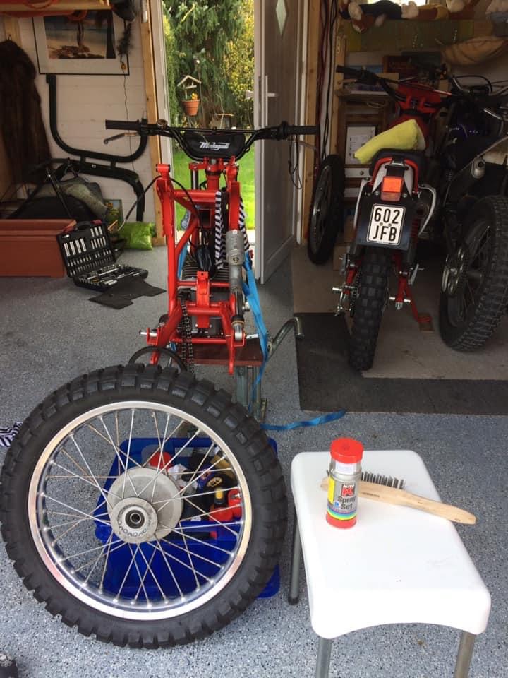

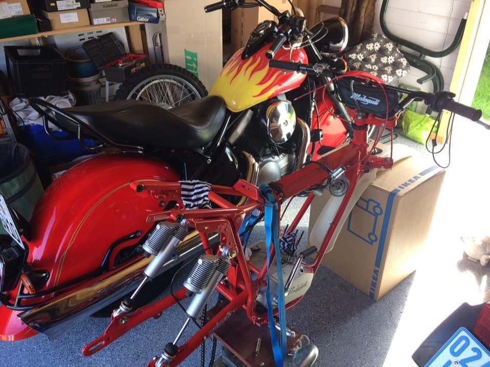

weiter geht es mit der Drahtbürsten und Sprühdosen Restaurierung :mrgreen:

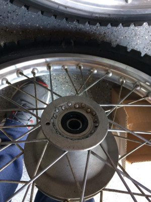

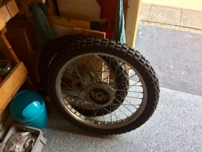

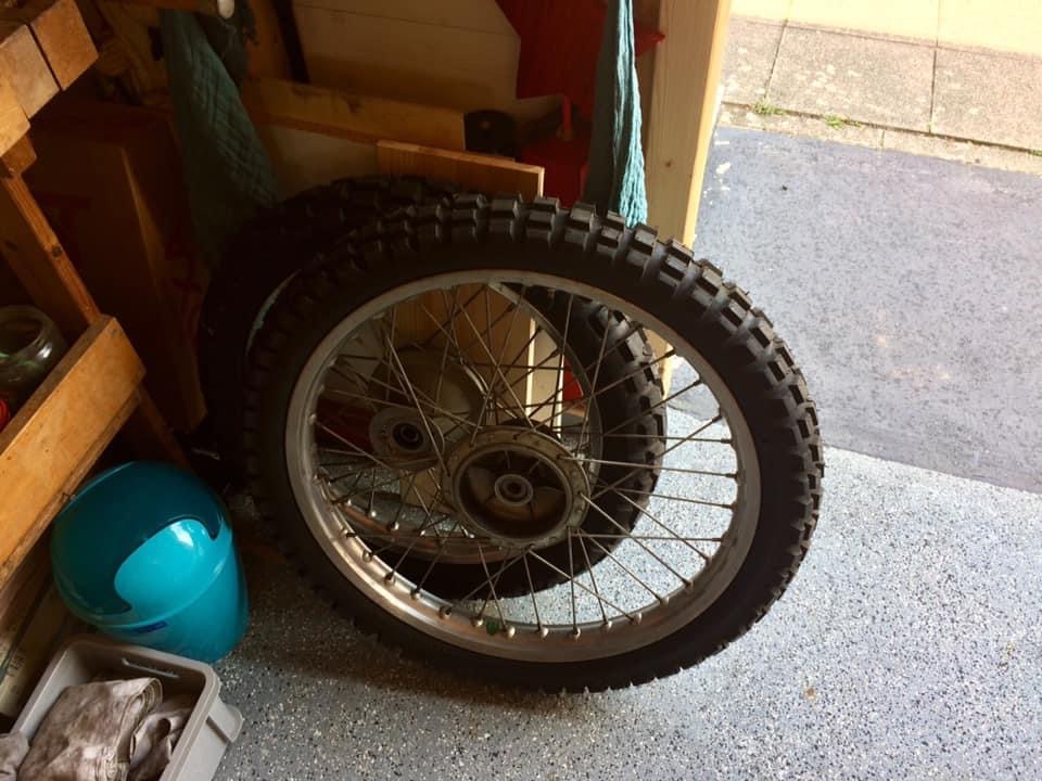

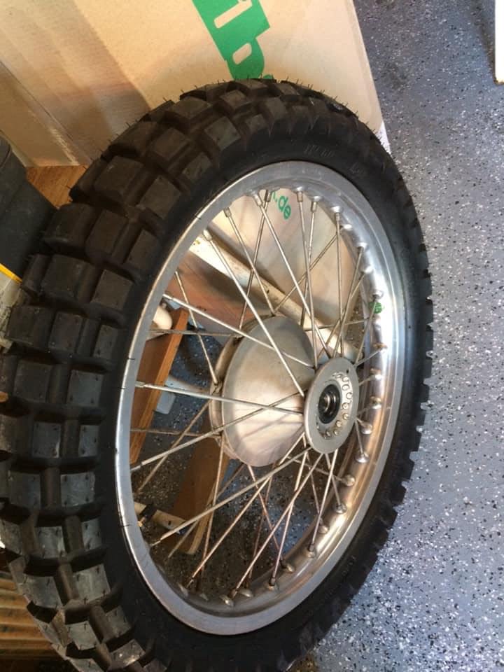

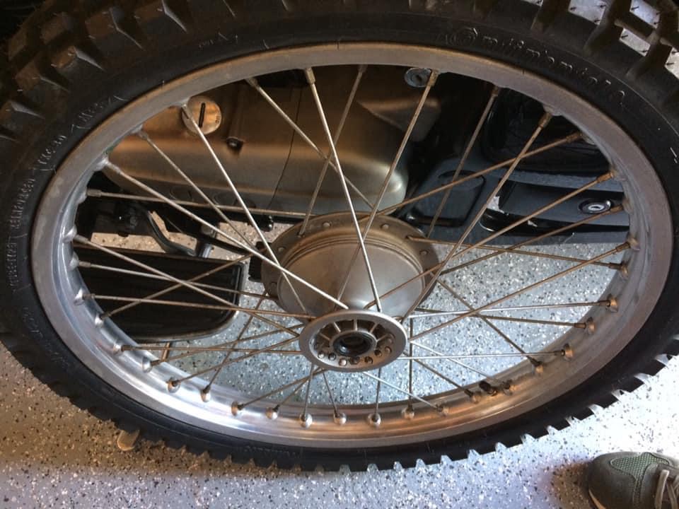

Habe mich heute um die Räder gekümmert, tatsächlich mit der Drahtbürste, danach Nigrin Felgenreiniger und Politur folgt noch. Ich verkaufe die Malaguti hinterher als Profi Restaurierung für 5.000 Euro :lol:

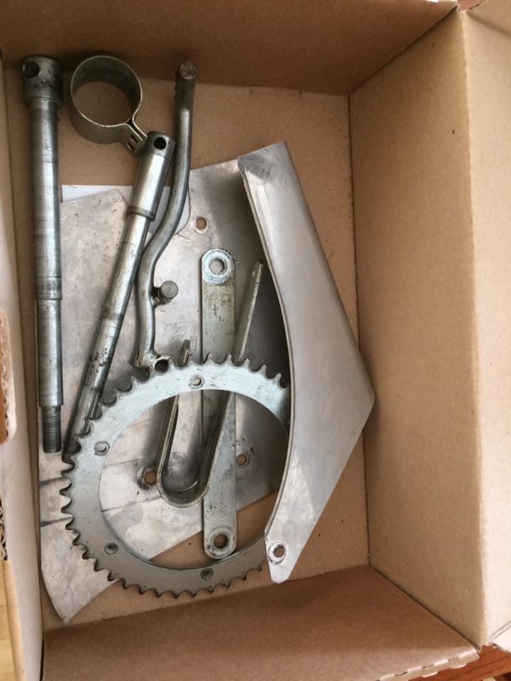

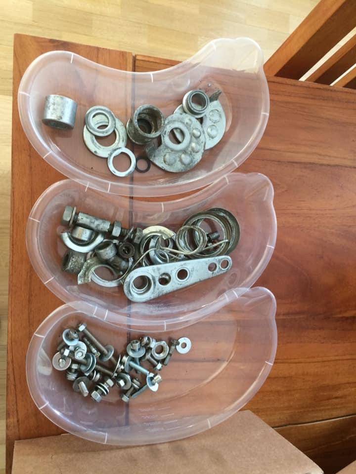

Ansonsten habe ich mich mal um die dicke Bertha gekümmert und schon mal alle Teile zum verzinken vorsortiert und etwas Ordnung geschaffen. Das wird wahrscheinlich der größte Posten auf der Rechnung werden, ich denke aber das die für insgesamt 500 Euro wieder richtig schick dasteht, dann bin ich bei insgesamt 3.000 Euro und das ist echt ok für eine originale und schöne Cavalcone HF ::-

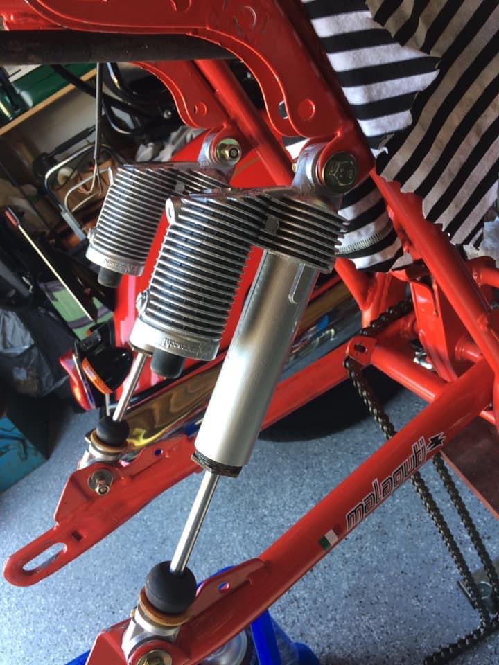

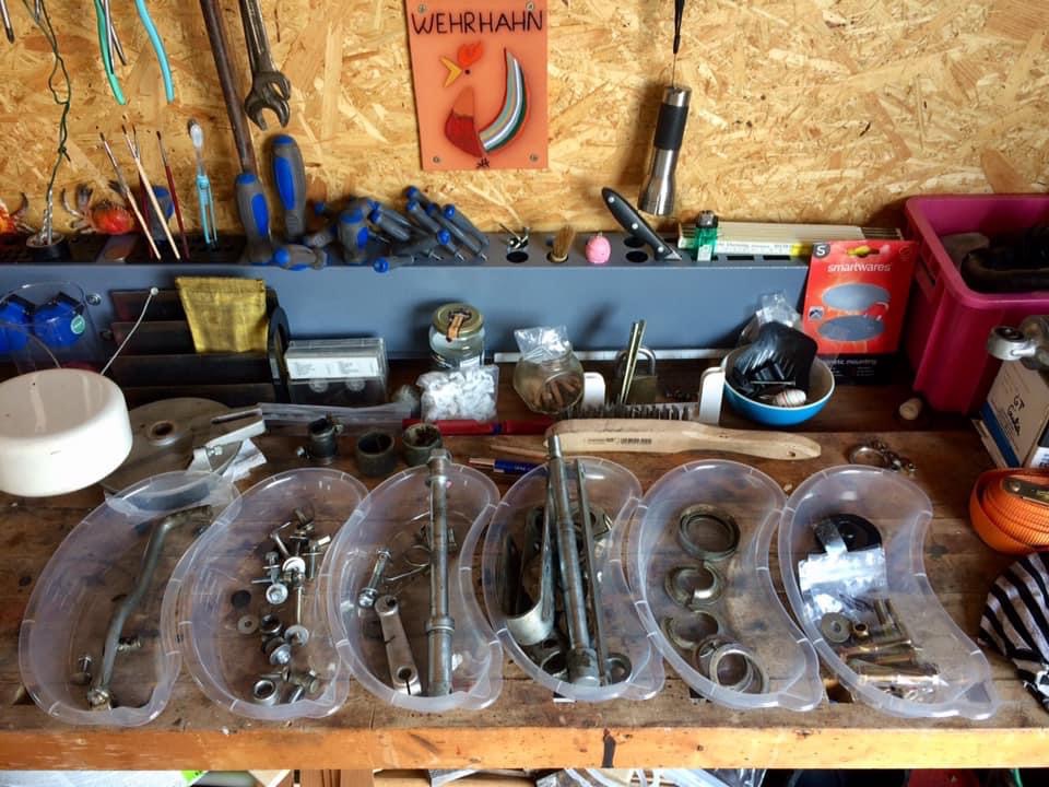

so die Stoßdämpfer sind schon lackiert, jetzt noch die Teile aus Italien von Onkel Rolf und die gepulverten Federn dann sind die richtig schick :)

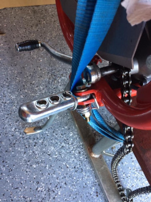

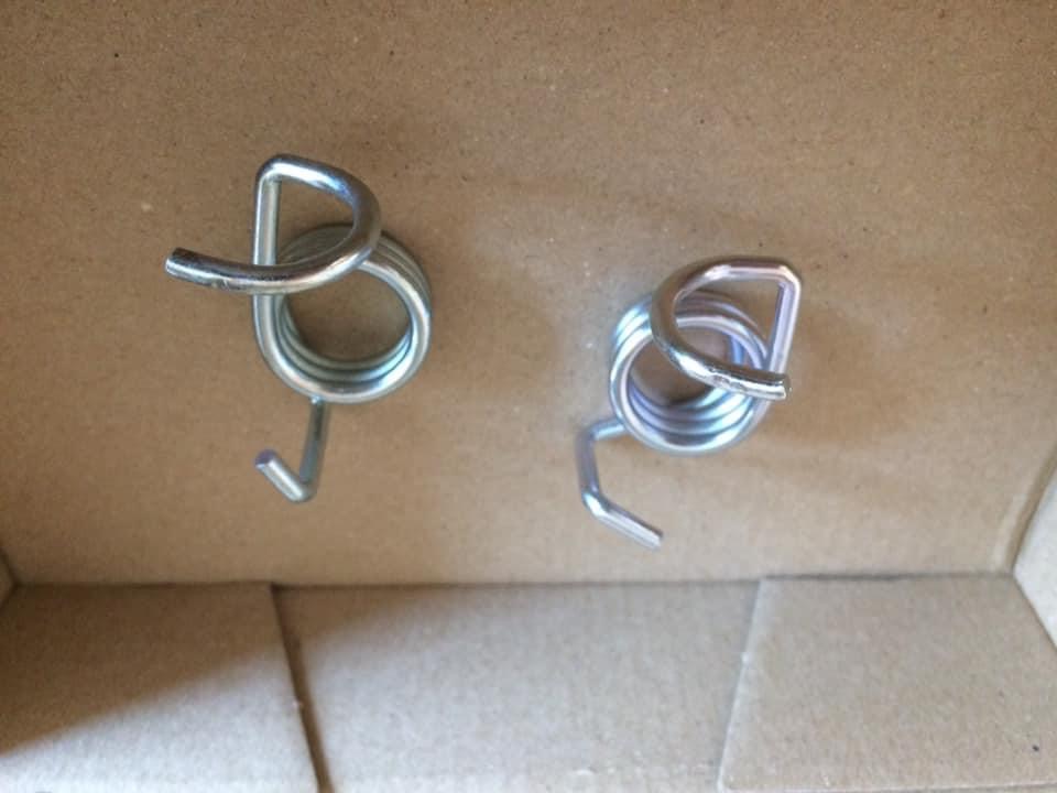

Die Räder sehen nach der Behandlung mit meinen Hausmitteln auch wieder ordentlich aus. Und die Federn für die Fußrasten von Arndt sind eingetroffen.
Jetzt noch eine Inventarliste der zu verzinkenden und zu polierenden Teile, dann habe ich alles auf den Weg gebracht. Hatte die alle mit Petroleum vorgereinigt.

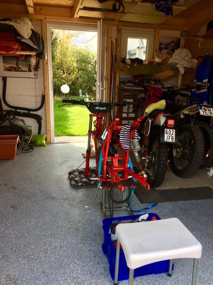

BeitragVerfasst: 23. Apr 2021 18:26
es geht munter weiter, statt zusammen baue ich immer mehr auseinander ;)

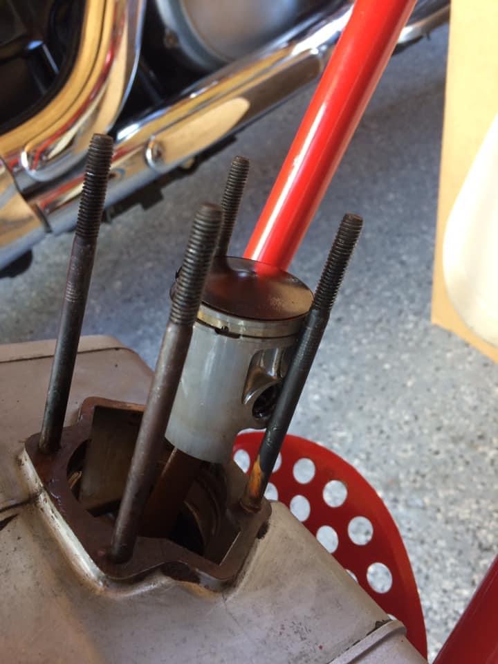

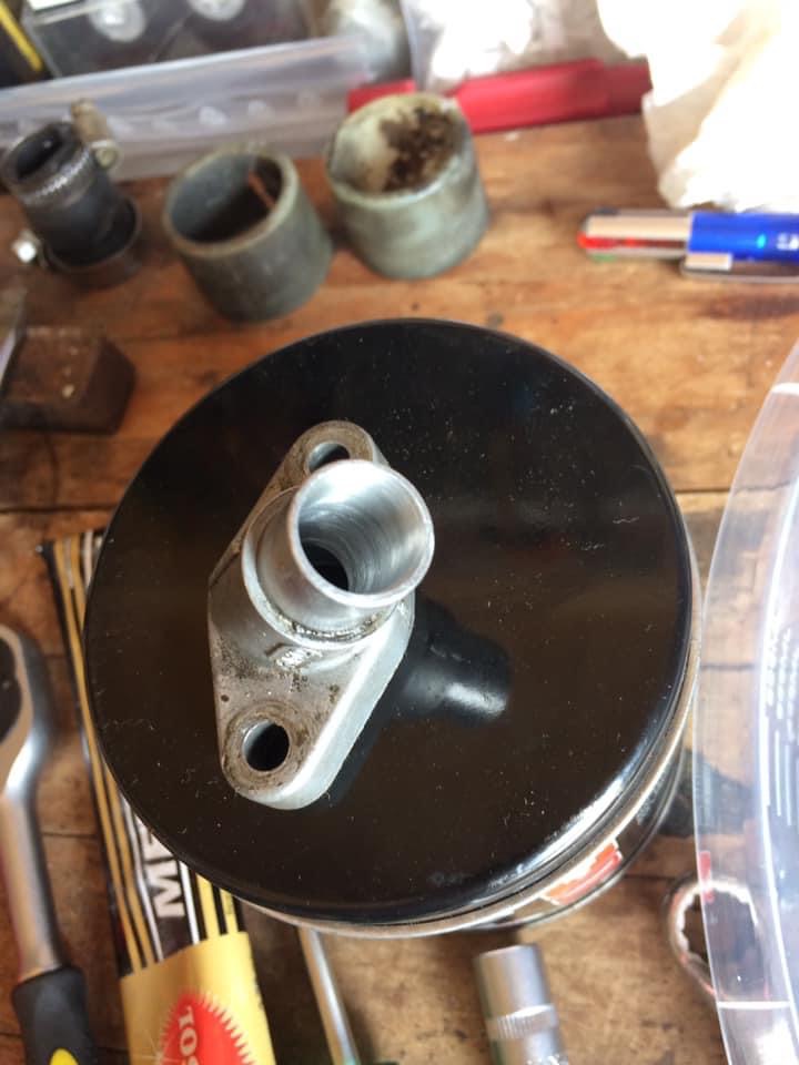

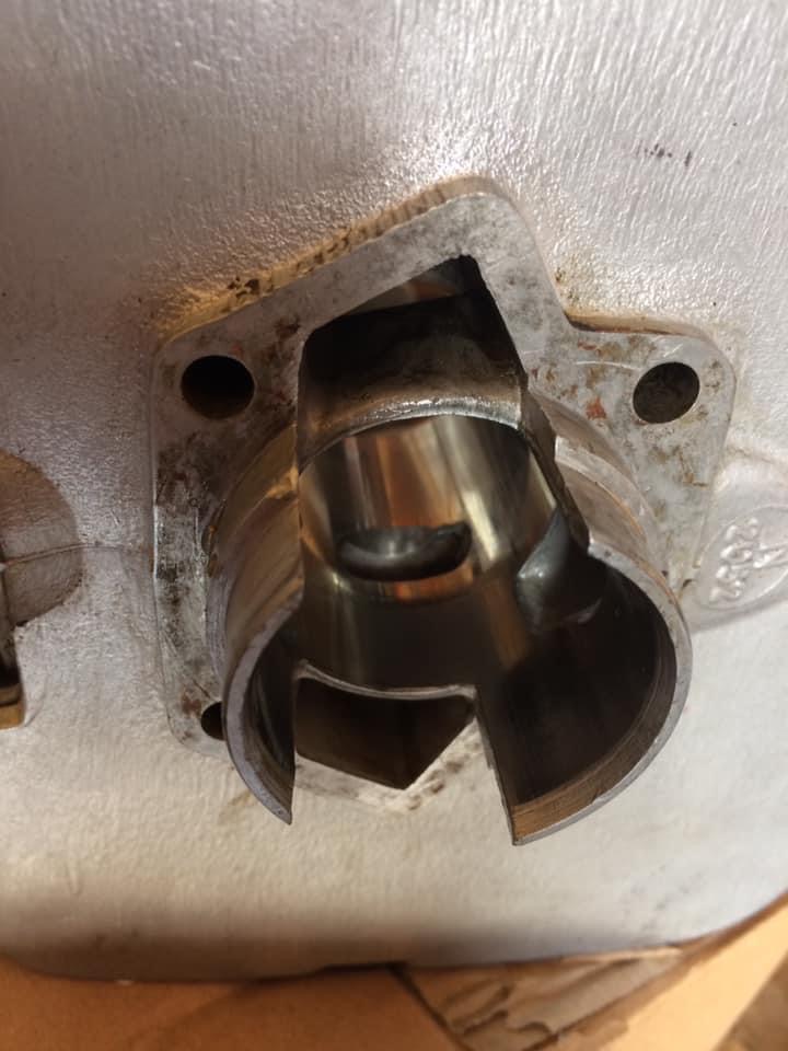

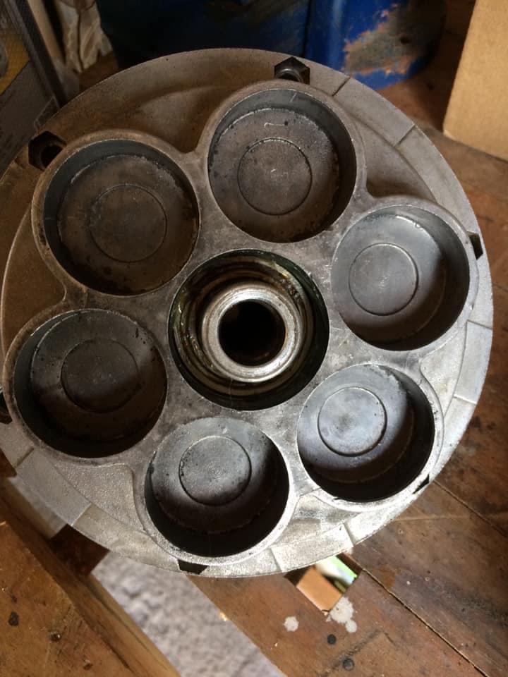

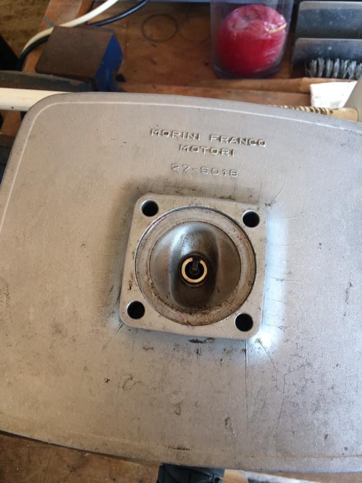

habe den Zylinder runtergenommen, wenn ich schon dabei bin lasse ich den gleich glasperlstrahlen wie bei der Fantic, das sieht gut aus.
Und ich bin immer zufriedener mit dem Kauf, Kolben und Laufbahn sind einwandfrei, der gute Mokick Zylinderkopf ist verbaut und der Zylinder hat erweiterte Überströmer, sieht nicht selber gemacht aus und so einen Kolben hatte ich auch noch nie in der Hand bei einem Morini Motor. Der 12er Ansaugstutzen wurde auch bereits auf Maximum erweitert. Kein Wunder, dass die so gut läuft, zusammen mit dem 14/14er Dellorto und dem 44er Kettenrad war die ziemlich flott.

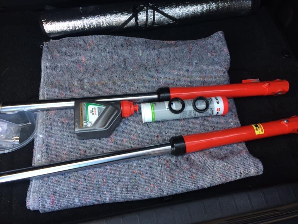

Dann kommen neue Simmerringe und Gabelöl rein, ich hoffe das 15W Öl stellt auch nach 3 Stunden Rundkurs noch genügend Dämpfung bereit :mrgreen:

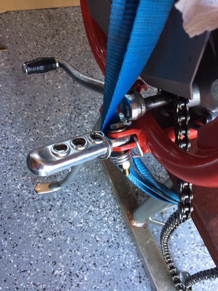

Die fehlenden Federn an den Fußrasten sind ebenfalls montiert.
Die wird richtig schick ::-

Hallo, HaGe....
Freut mich dass du dich an deiner CAVALCONE so laben kannst....
Der dir unbekannte Kolben mit den Überströmer-Taschen (??!) wurde ab 1982 in den Morini T4 ( die mit den 60mm Halterungen statt 32mm) und danach verbaut,
aber kein Problem, da Bohrung und Hub ( 39m x 41,8 mm) ja gleich blieben.
Ich fahre solch einen Kolben schon jahrelang in einem Uc4 Motor in meiner APRILIA tubone, auch mit dem 2052 Zylinder....allerdings der nach-vorne-längere, also bis zum Abschluss des Zylinderkopfs und zwei Seiteneinbuchtungen für die Gummis..statt nur einer.
Ich glaub der bei dir verbaute 2052 N ist der vorne Kürze,(?) aber egal, das war halt die erste Serie 2052 ( 5 bis 6 PS kit) bzw. 2053 und 2053 S ( die..7 bis 9 PS Kits wie man liest..) nach den schweren Turbo Star Gußzylindern...natürlich generieren die ihre genannten PS nur mit dem Knuten-kopf und einem 19er....mit einem Rennauspuff geht dann noch mehr obenraus ..aber das hattest du ja in deiner Jugend alles durchprobiert, wie du mal schriebst.
Der uc6 mit dem kit und Z 13/14 auf Z 44 ( mindestens)und 14.12 bis 16.16 geht natürlich auch gut, da der 2052 ein fabelhafter Wollmilchsauzylinder ist..
Kannste mit 14.9er fahren oder full house mit 19.19er....hatte nie Abstimmprobleme.
Vor Jahren waren mal der Marburg- Richard und Thom Prof mit ihrer traumhaften MOTOBECANE TMS uc6 Enduro
auf dem Höll Treffen, original mit 14.12er....die fuhr und zog traumhaft, da brauchte man nix zu ändern...
Wünsche dir noch viel Energie bei dem Projekt....mensch, die Nachbarn freuen sich...endlich mal wieder
eine" Krawall-cone" in da houze!
Gruss Aris

Hey Aris,
Danke für die Infos. Ich kenne von früher nur den Mofa/Mokick Zylinder, also mit/ohne Reduzierhülse, dann den bei uns 6 PS Zylinder genannten breiten Zylinder und den 9 PS Zylinder mit der Form des Mokick Zylinders. Das war der einzige der einen anderen Kolben mit nur einem Kolbenring hatte.
Den bin ich mit 22er Dellorto und Tuningauspuff gefahren, die Kurbelwelle hat nicht lange gehalten ;)
Also die hier verbaute Kombination habe ich noch nie gesehen, umso besser. Mir reicht das mit der Leistung, einen 19er Dellorto werde ich nicht verbauen. Auspuff lasse ich auch, ein Kumpel von mir (gelernter Schlosser) hat die originalen früher geöffnet und ausgeräumt, war dann Tuning Auspuff dem man es nicht angesehen hat :mrgreen:
Das ist noch mal was anders wenn man an dem Moped schraubt das man früher gefahren hat, wobei wenn ich die HF gehabt hätte, von deren Existenz ich nichts wusste, war ich der König gewesen :D
I'm happy ::-

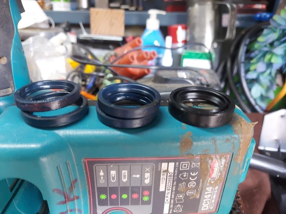

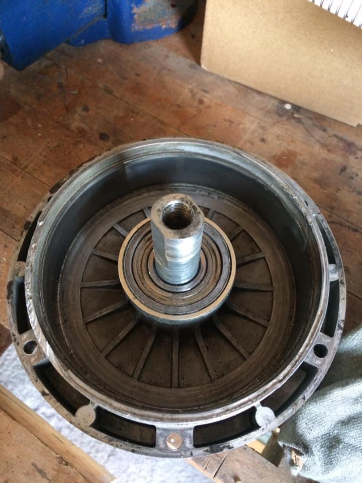

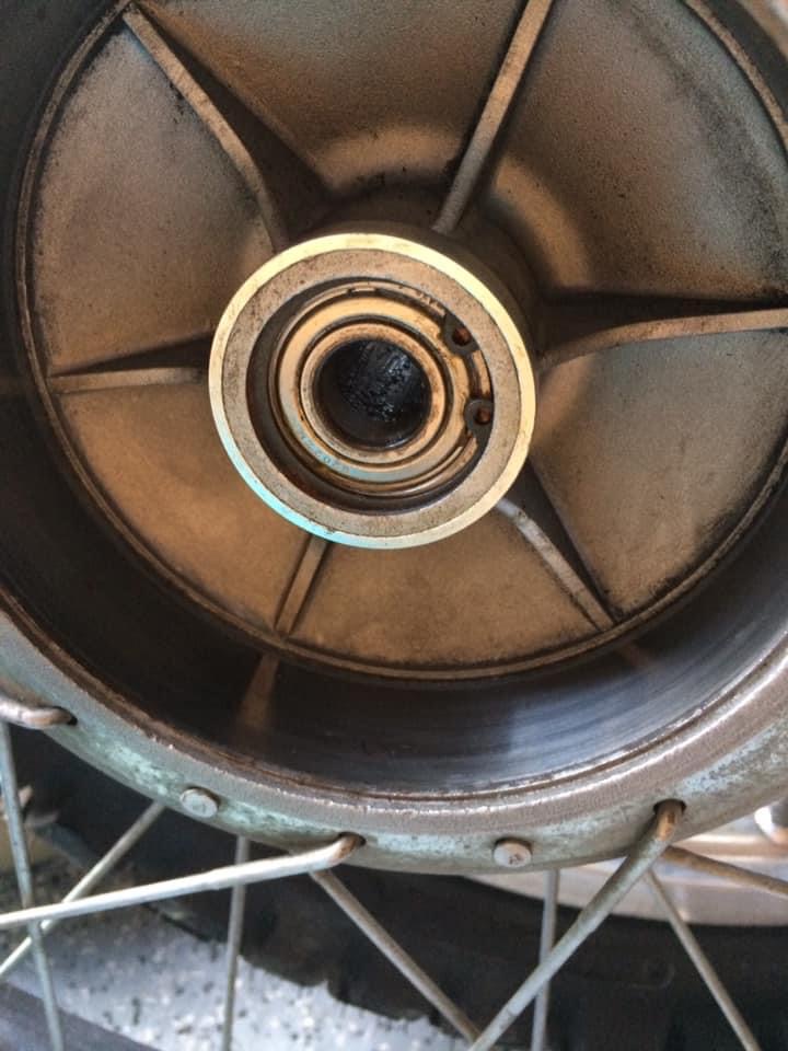

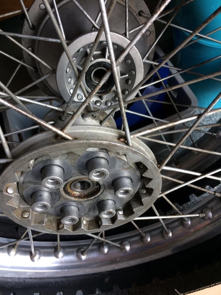

Bei der HF ist wirklich alles anders, die hat 4 Simmerringe :o
Die ich gekauft hatte sind für 2 zusätzliche zu hoch und für alleine zu flach, ich kaufe jedenfalls keine mehr vorher.

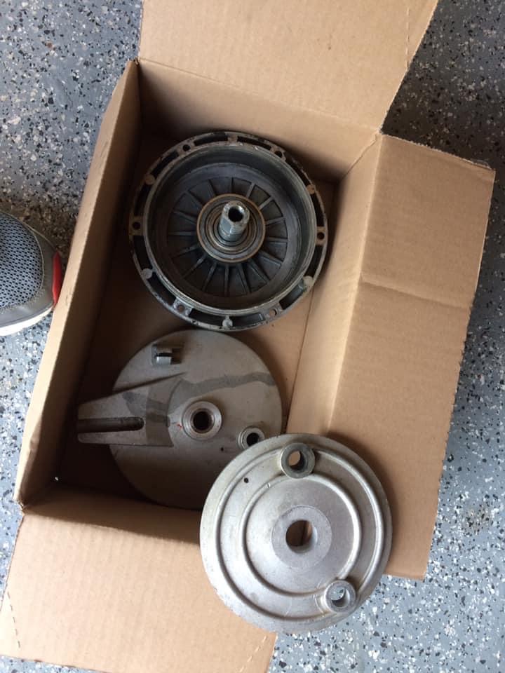

Da ich die Räder ohnehin draußen habe werde ich die Bremsankerplatten jetzt auch noch glasperlstrahlen und die Lager erneuern, das scheinen noch die ersten von 1979 zu sein. Beim Hinterrad sind 2 in der Platte und 2 im Rad wenn ich das richtig sehe. Eigentlich wollte ich nichts weiter machen an den Rädern aber der Lockdown geht ja wohl noch ein Weilchen ;)
Kann mir jemand sagen welche Größe das ist, dann bestelle ich die schon mal :)

habe die Maße jetzt nicht im Kopf. Einfach ausbauen und messen.
Die kannst du überall nachkaufen, für wenig Geld.
Bei der Ronco war vorne /hinten glaube ich identisch.

Also für die Ronco und Cavalcone habe ich
SKF 6201-2Z
Aussendurchmesser: 32mm
Innendurchmesser: 12mm
Breite: 10mm
https://www.agrolager.de/product_info.p ... d=11060208
In wie weit das auf die HF zutrifft kann ich nicht sagen.
Die Lager sollten so fest nicht drin sitzen, habe ich bisher jedenfalls noch nicht erlebt.
Ich mache das immer mit einem ganz normalen Dorn, und die Nabe legst Du einfach auf 2 Hölzer.
