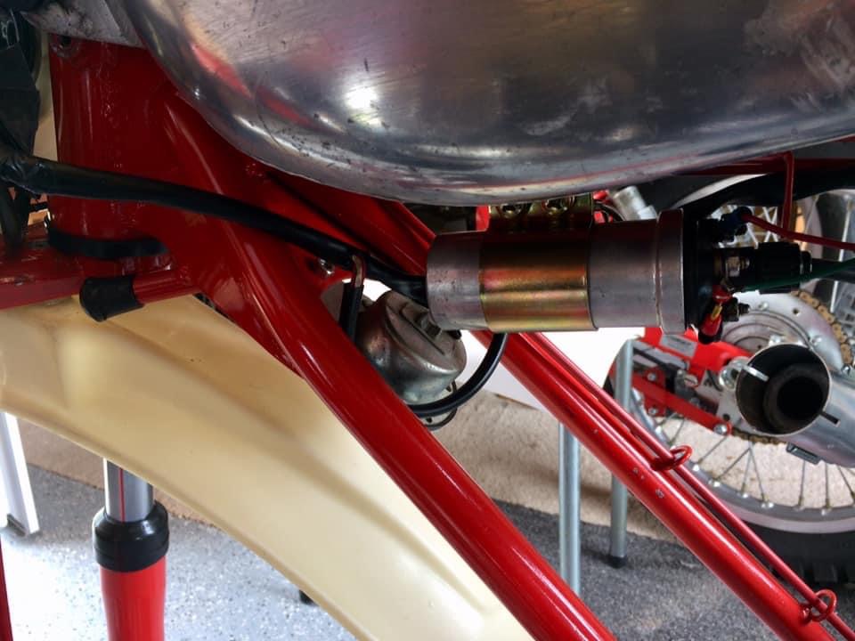

so stellst Du Dir den Tank bestimmt vor Kalle oder :o

HaGe hat geschrieben:

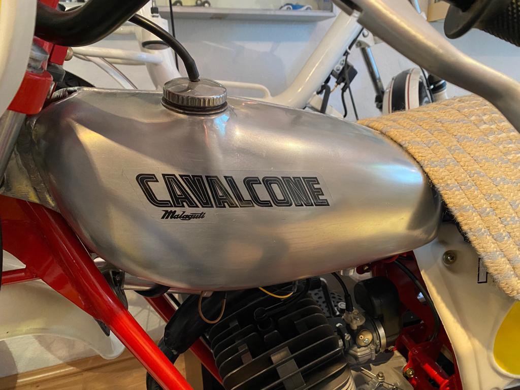

::- Genau so und nicht glänzend wie ein Kreidlertank!
Wie hast du jetzt das Ergebnis genau erreicht?
BeitragVerfasst: 5. Mai 2021 21:08
das ist nicht meiner, sondern der von Arndt, den hat er mit 3000er Schleifpapier so hinbekommen. So würde ich es auch machen, das Finish gefällt mir sehr gut. Und das ist der Aufkleber welchen ich auch habe.

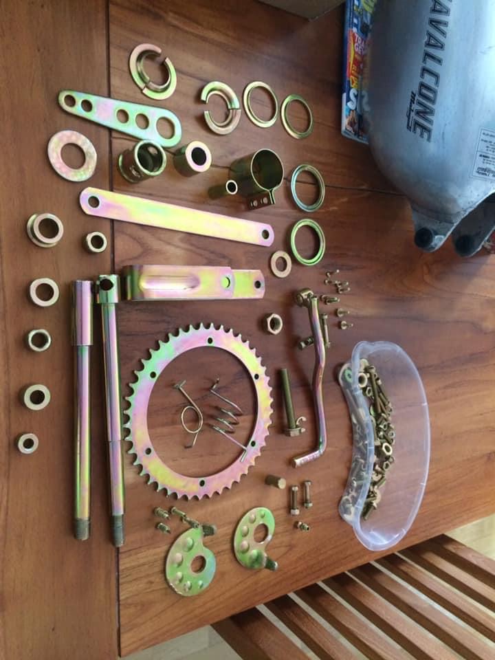

BeitragVerfasst: 10. Mai 2021 19:04
Der Zinker hat wieder super Arbeit abgeliefert ::-
Alles in Gold für die Edel Malaguti ;)
Und noch fürs Protokoll: Lager vorne 15x35x11 und hinten 17x40x12.
Ulli das war richtig für vorne und Kalle Du hattest natürlich auch Recht mit 15 und 17 Achse.
91125338-F99D-4B24-A9A2-A6D80B7986A0.jpeg [ 132.36 KiB | 7295-mal betrachtet ]

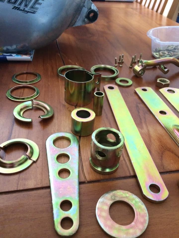

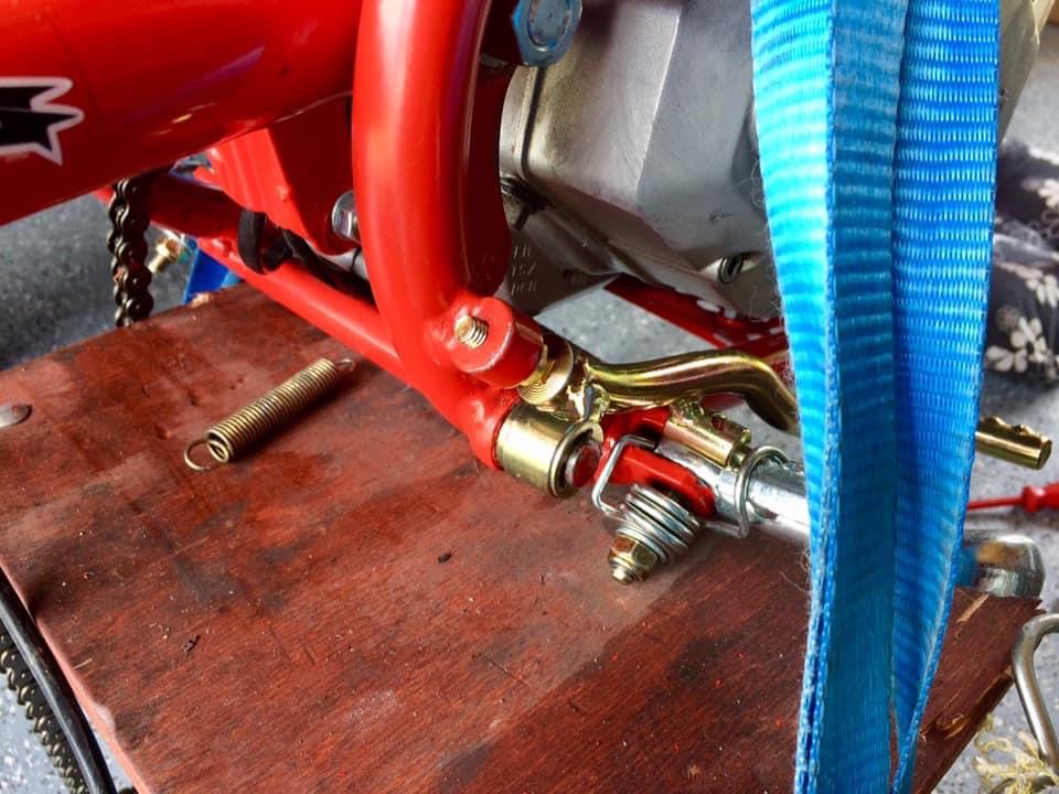

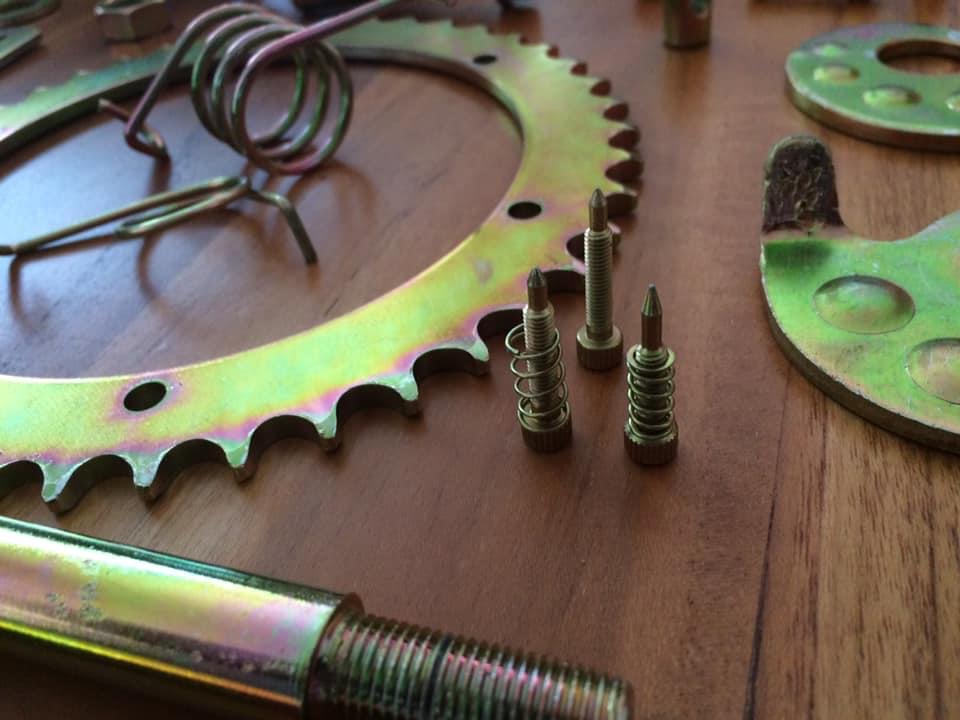

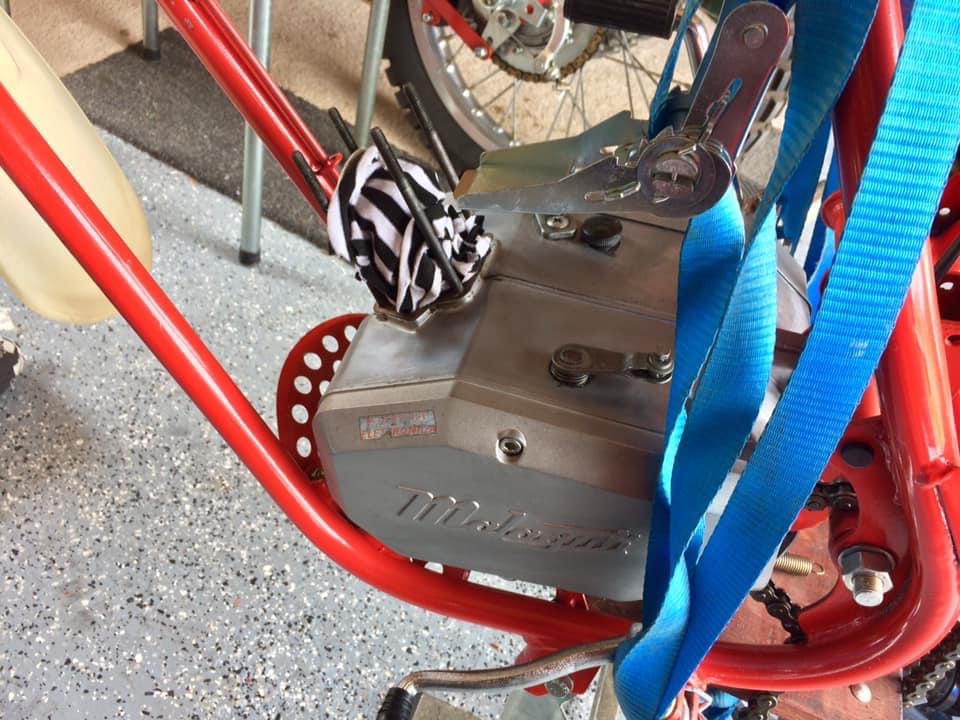

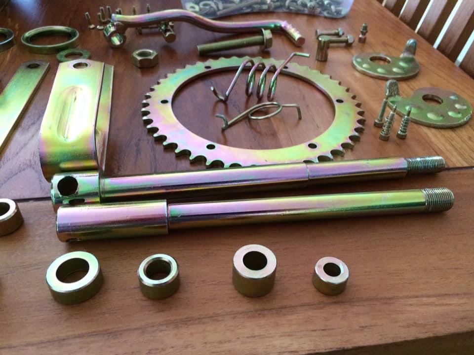

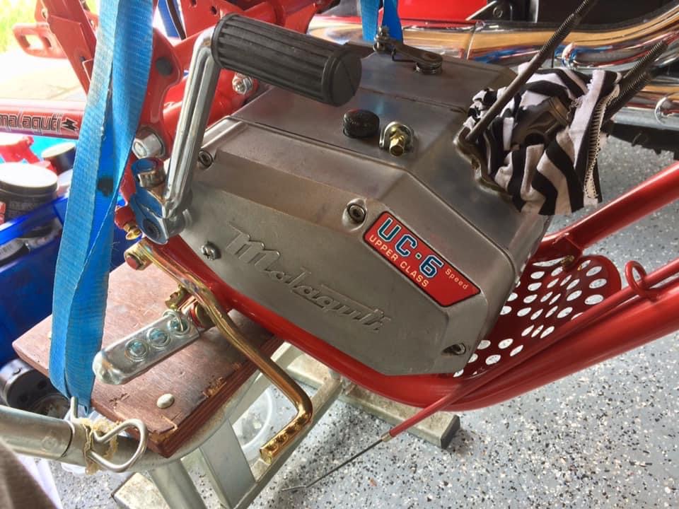

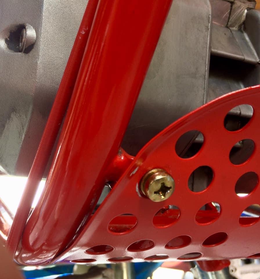

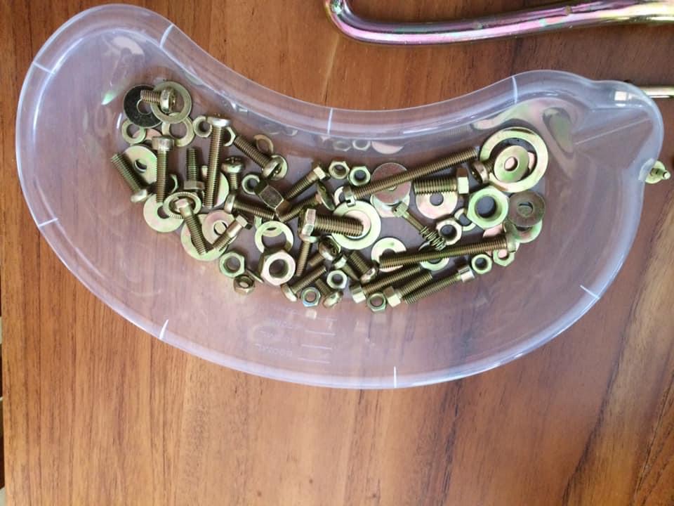

BeitragVerfasst: 13. Mai 2021 17:09
Ich wollte mir ja Zeit lassen mit dem zusammen bauen um den Lockdown zu überbrücken ;)
Heute Standrohre rein, einige der verzinkten Teile angebaut, Fußbremshebel, Zündspulenhalter ein paar Schrauben und den Motorblock poliert, die wird richtig schick ::-
Das gelb verzinken ist diesmal ziemlich golden geworden im Vergleich zu den vorherigen Aufträgen, mir gefällt es :)
Jetzt warte ich noch auf die neuen Lager, Zylinder vom glasperlstrahlen, Teile vom pulverbeschichten und die Sitzbank.
Heute war ein Kollege von mir zu Besuch mit seinem neuen BMW Cabrio und er ist so ein Poliermeister, hat eine Maschine, Schleifpaste, Scheiben usw., ich soll mal mit dem Tank vorbeikommen dann setzen wir uns zusammen ran, also da geht was ;)

BeitragVerfasst: 13. Mai 2021 18:33
Sieht chic aus! Ja ich liebe auch diesen Ton der Gelb chromatierten Teile.
Bin mal gespannt was du dann mit dem sicherlich top polierten Tank machst!
BeitragVerfasst: 14. Mai 2021 08:25
Beiträge: 699
Ja, so neu verzinkte Teile haben was...
Sehr schön!!!
