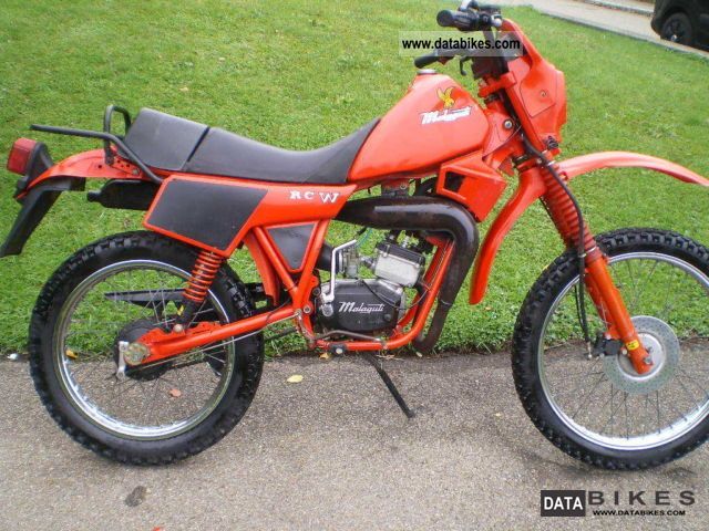

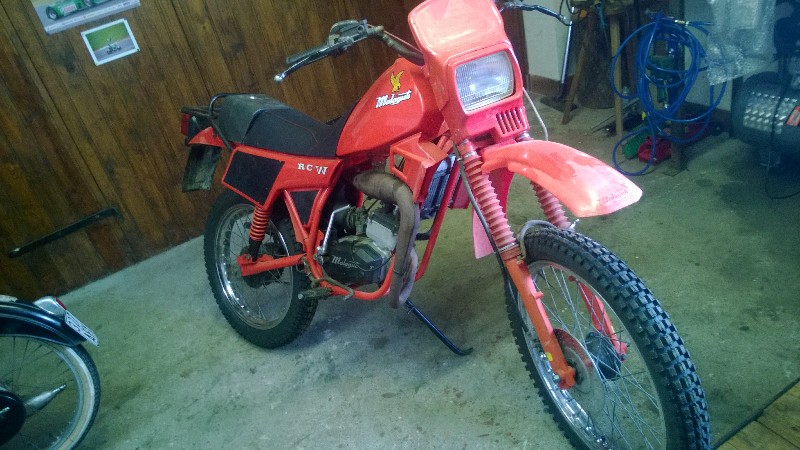

Hallöchen suche auf dem Weg für meine malaguti Ronco RCW einfach alles 8-)
Schon Mal danke im vorraus Bilder folgen

Salve,
für diese "modernen" Malaguti-Ronco/Cavalcone Nachfolger ab 1983 wirst du wohl eher noch häufiger im Heimatland fündig..auf entsprechenden Märkten oder im Netz auf subito.it, ebay.it, moto.it (Sparte `epoca`).
Das gute an den großen 60mm-Motoraufnahmen ist, daß alle alten Morini Aggregate davor (4m,6m, 50/80cc..32mm Aufnahme) und auch alle alten
Minarelli P4/p6 in den Rahmen passen (50mm-Aufnahme)
Aber für den bereits installierten Franco Morini T4 (T4a...??) gibt es ja noch genügend Bestände und gängige Kits vieler Arten.
Falls noch nicht getan, kannst du dich ja auch mal im Alt-Malaguti-Forum anmelden ( cavalcone.de)
Frohes Basteln!!

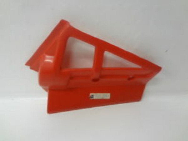

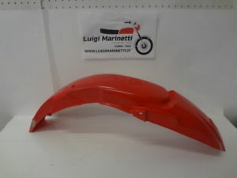

So hab ein paar Teile in Italien gefunden

So Mal die Bilder

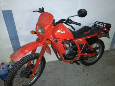

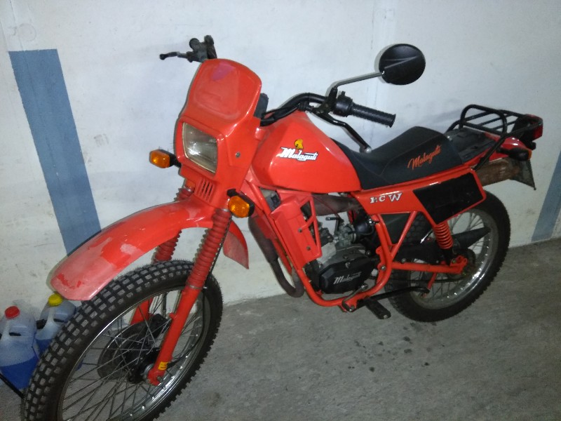

So fast fertig nur noch zum TÜV Vollgutachten machen

Hallo Roland, das Forum platzt vor Vollabnahmen. Was hast du denn da? Ein Mokick oder ein LKR? Hast du Papiere?

Hallöchen das ist ein Mokick und Papier hab ich keine deswegen muss ich am Donnerstag zum TÜV und eine Einzel Abnahme machen Gruß Roland

Ein Mokick aber nicht für den deutschen Markt , deswegen gibt's keine deutsche Papiere und muss deswegen eine Einzel Abnahme machen
