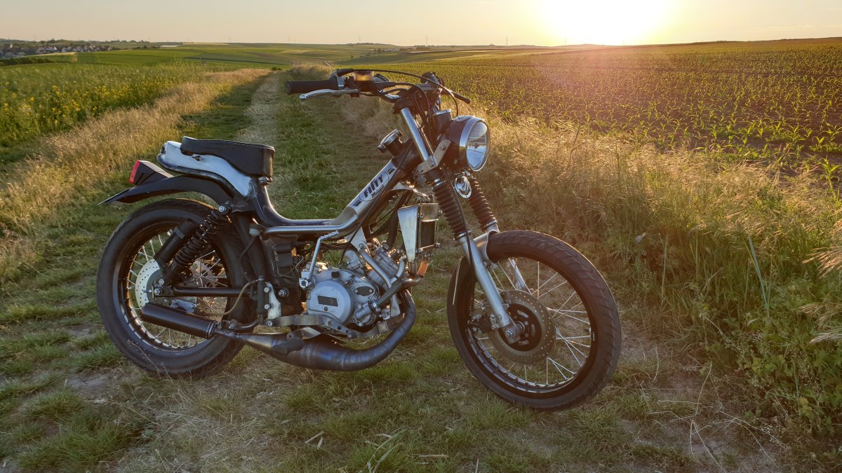

Hallo ihr da draußen,
hier einmal ein paar Fotos von meiner Fifty. Mittlerweile werckelt ein Minarelli AM6 Motor in der Fifty.
Radnaben sind von einer Simson mit Scheibenbremsenaufnahme, die hintere Nabe was ursprünglich eine vordere Nabe war, wurde von Ronge umgebaut.
Die Speichenfelgen sind 16 Zoll Felgen. PS/ Leistung? Keine Ahnung, ist ja Mofa :D :lol:
Bremslicht, Fernlicht bzw. Abblendlicht H4 hat Sie mittlerweile auch.
Gruss Cralle

Krass ::-
Erinnert mich ein wenig an die Fifty irgendwo im Netz mit dem Kawasaki KX 85 Motor.
Wie bist du mit dem AM6 zufrieden?
BeitragVerfasst: 30. Mai 2020 21:15
Beiträge: 53
ich muß gestehen der Minarelli Motor geht besser als ein Franco Morini. Zufrieden ist man eigentlich nie.
Zuvor hatte ich den FM G30 verbaut. 4 Gänge!
Der AM6 hat 6 Gänge, geflowt, MHR TEAM mit 77ccm Zylinder und 39hub. Der Motor wurde abgespeckt, unnötiger Ballast entfernt, Ausgleichswelle ect.
Ölpumpe entfernt. Polini Kupplungsbeläge, Karbon Membranenblättchen, 28er PWK Vergaser und Voca 70-80ccm Auspuff verbaut.
Der Motor dreht mit orginal 12V elektronischer Zündung über 14000U. Mit 13/48er Übersetzung brachte ich es auf fast 110kmh. Gas nimmt der Motor gut an.
Uli Bella konnte sich das krinsen nach der Probefahrt nicht verkneifen. :D :lol: :mrgreen:
In ein paar Wochen kommt ein stärkerer Motor. AM6 mit 86ccm mit 44hub. Bin gespannt.
gruß CRALLE

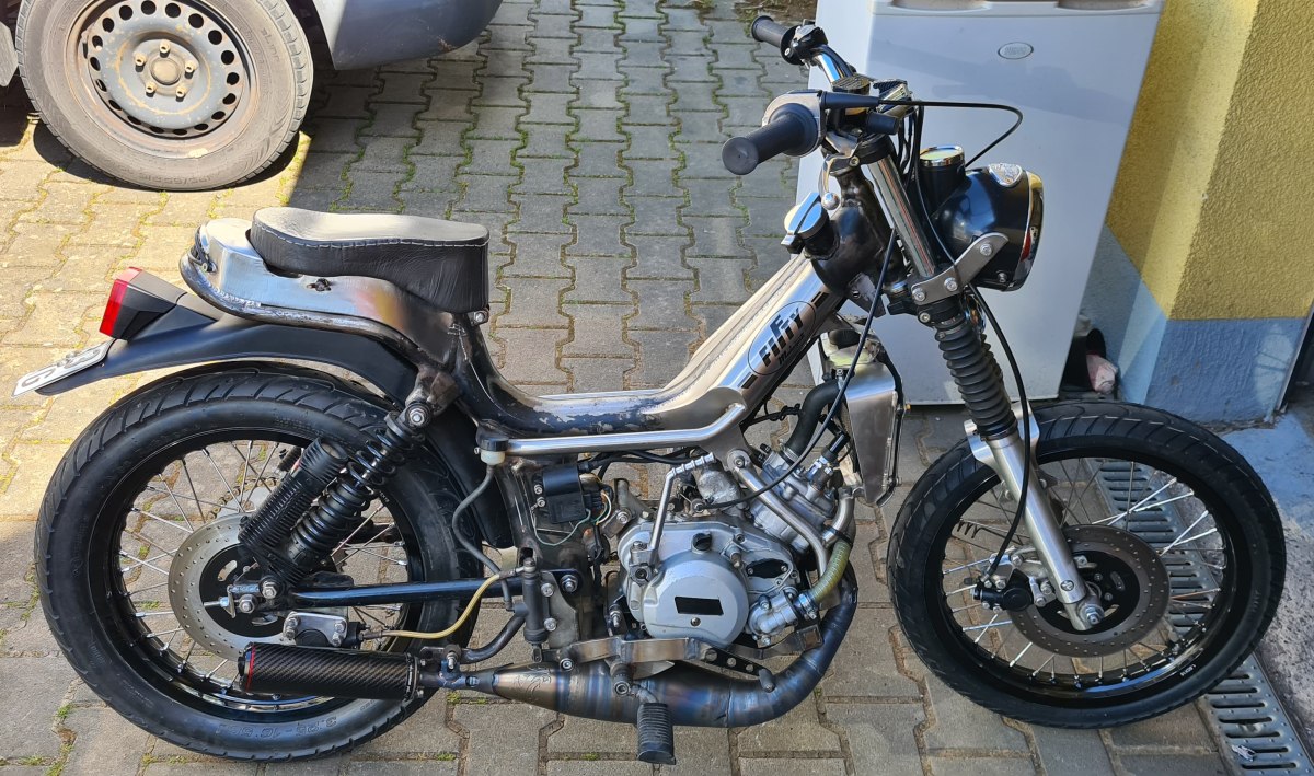

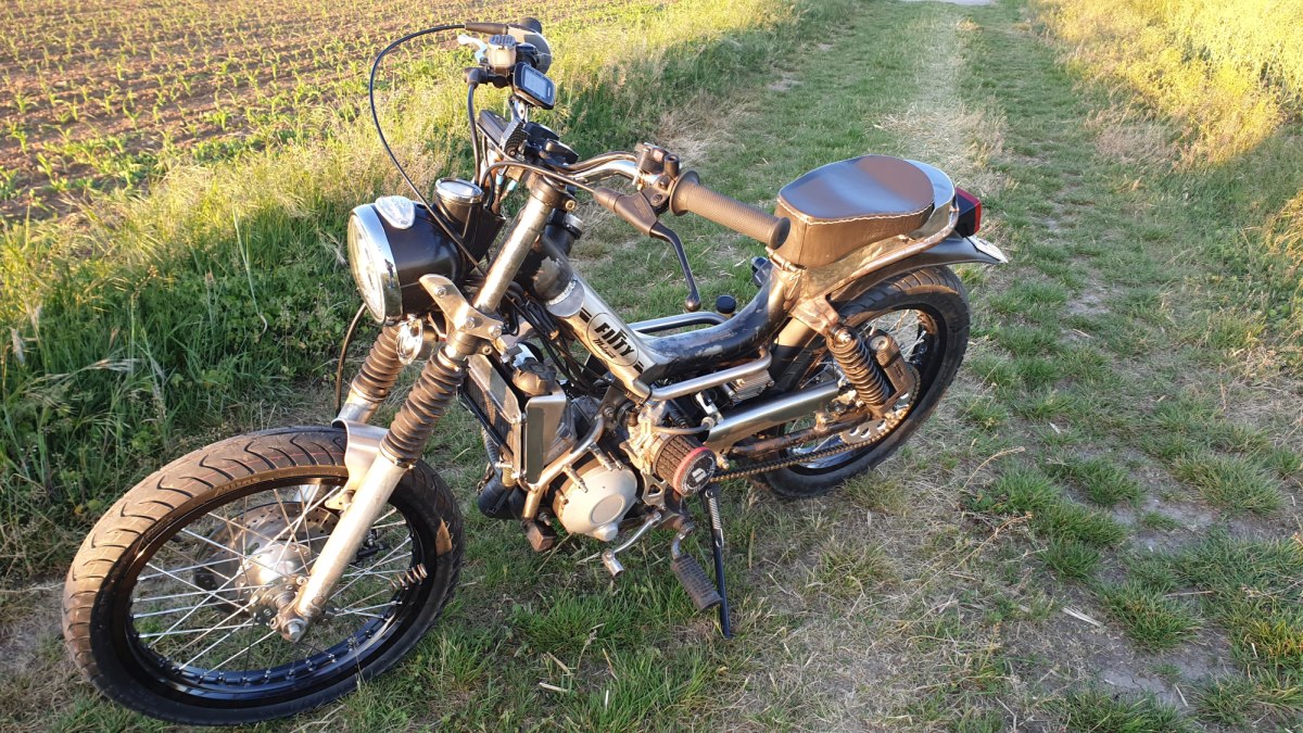

Beiträge: 53
weitere Fotos

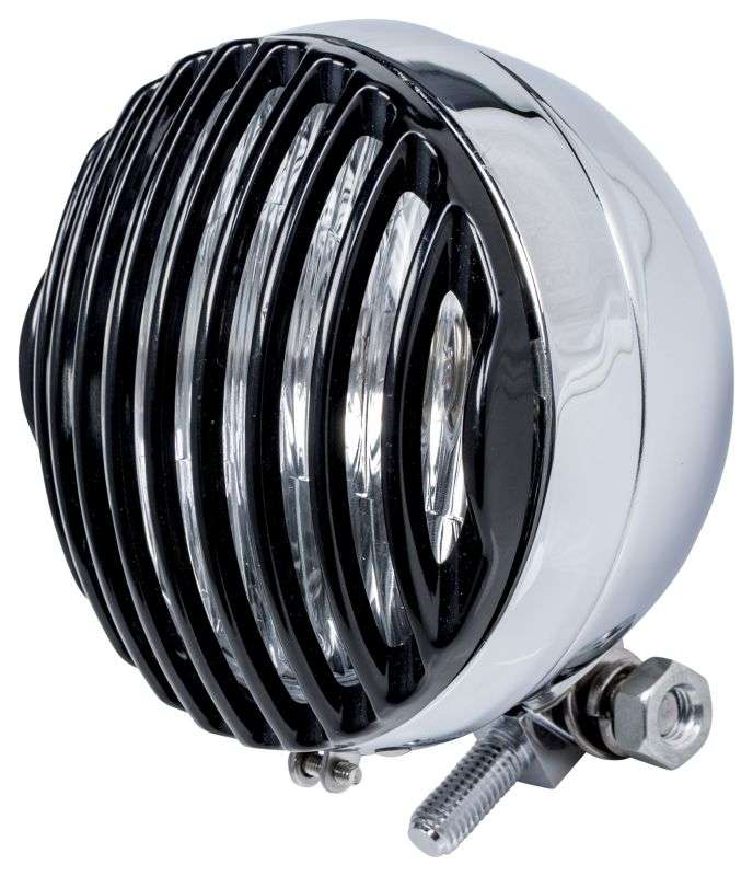

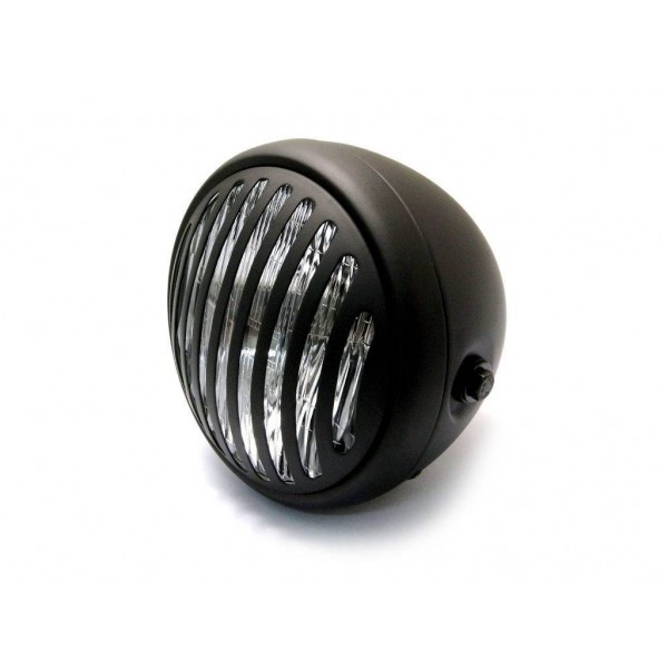

:roll: irgendwie vermisse ich so nen Steampunk Lampe an dem Teil :mrgreen:
Na 110km/h ist ja schon mal ne Ansage :o
BeitragVerfasst: 30. Mai 2020 22:05
Beiträge: 53
Steampunk Lampe, wie Sieht sowas aus?
:shock: :oops:
BeitragVerfasst: 30. Mai 2020 22:43
Beiträge: 6409
Na so zum Beispiel
B7C31212-B2FC-4BD0-ADAF-3A5962C0B022.jpeg [ 37.1 KiB | 21934-mal betrachtet ]
Oder so
B11B0014-2EB2-4D5D-BBC0-1B0F8A53644B.jpeg [ 74.65 KiB | 21934-mal betrachtet ]
