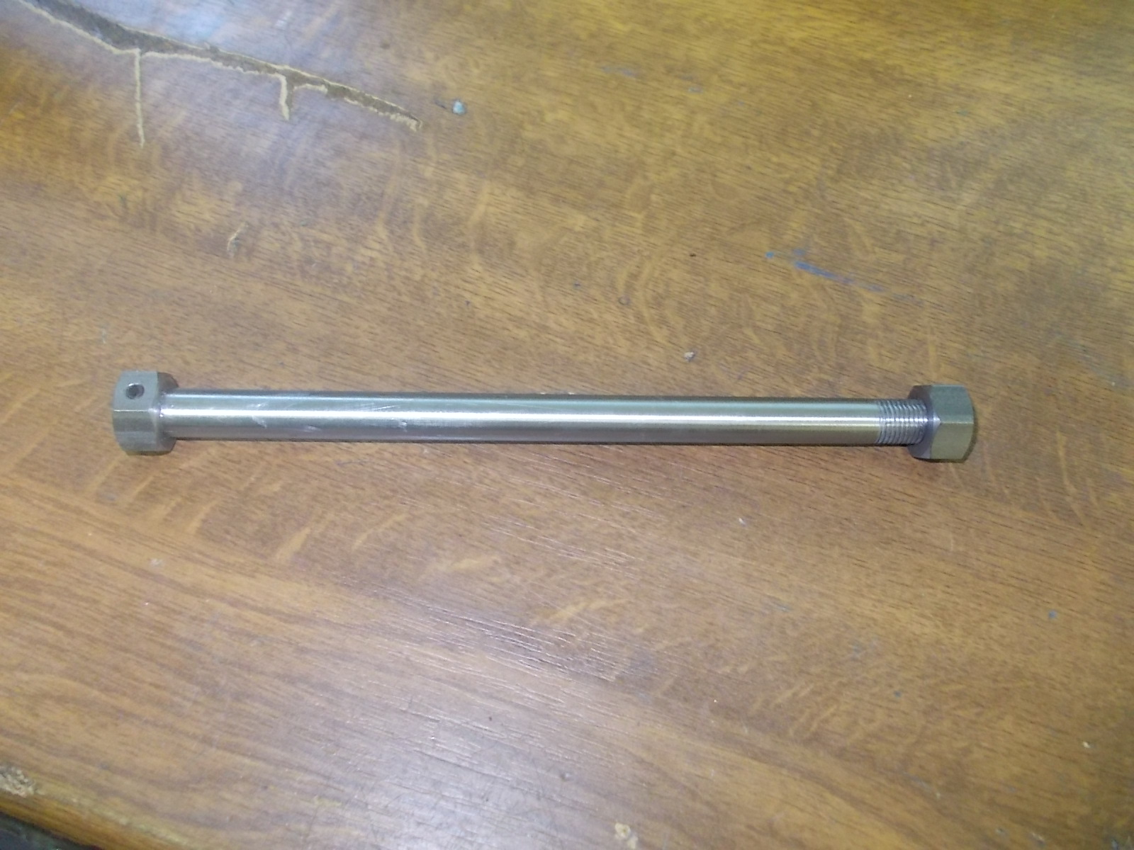

Autor:  Aspes Kalle [ 25. Jun 2020 19:56 ]
Betreff des Beitrags:  Re: Neue Schwingenlager für ne Malaguti
So heute brachte der Postbote (schwitzender Weise :mrgreen: ) die Eisenbestellung.
Da war dann auch 12er 42CrMo4 Rundmaterial dabei.
Gleich mal was mit der Säge abgelängt für die Achse. Geht noch halbwegs von Hand, ist aber schon recht hart das Zeug.
Links und rechts M12 x 1,25 Gewinde drauf und an einer Seite die Mutter mit Loctite Hochfest und nem durchgehenden Stift fixiert.
So Achse fertig und passt wunderbar in die Schwingenbuchsen.
13306260-A161-47F9-AE6E-76745F6B9287.jpeg [ 478.03 KiB | 19456-mal betrachtet ]
089282E4-3391-429F-BC09-2F5883391353.jpeg [ 502.88 KiB | 19456-mal betrachtet ]
Wieder ein Malaguti-Leben gerettet :lol:
Autor:  werna68 [ 25. Jun 2020 23:09 ]
Super Arbeit Kalle, da steht sie wieder stabil.
