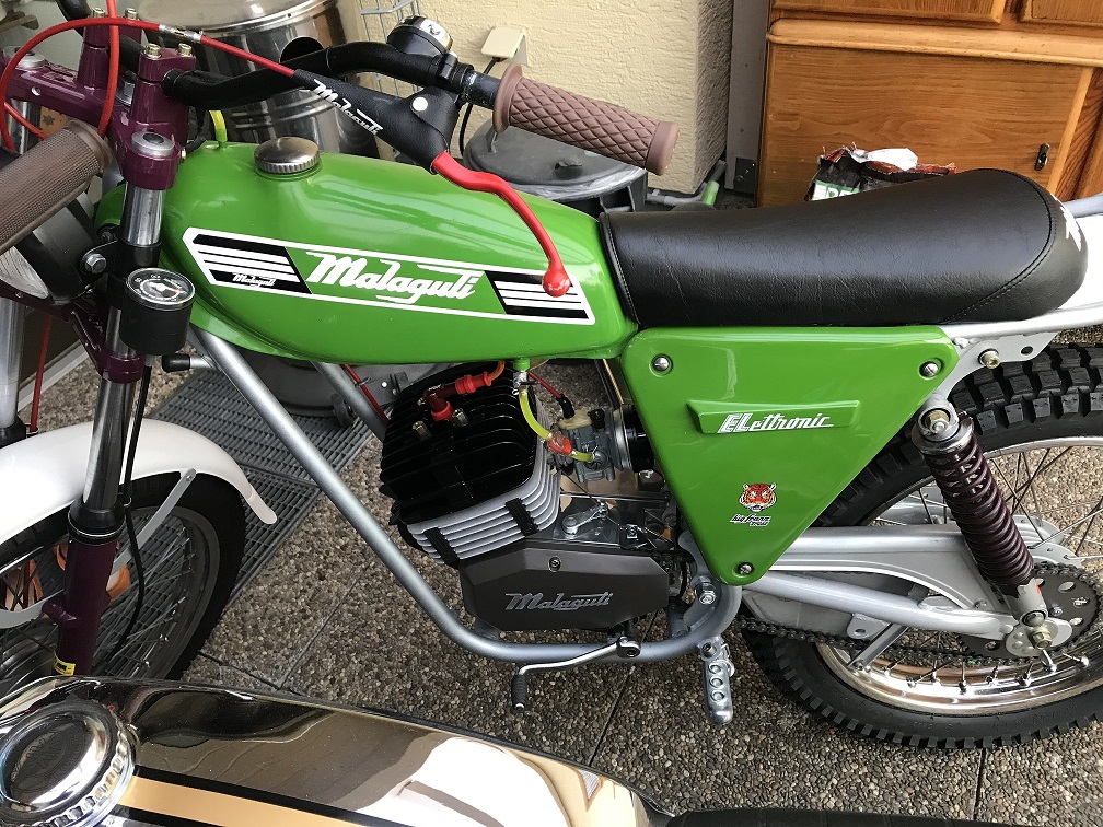

Kennt vielleicht jemand das Problem? Der Schalthebel ist viel zu weit von der Raste entfernt. Und das ist ( lt. Moto Rau schon der Kurze mit ca. 14cm).
Ist wohl erst ab Schuhgröße 48+. Da ich auf kleinem Fuß lebe muß ich zum schalten von der Raste ..........Jemand ne Idee oder nen "kurzen"?

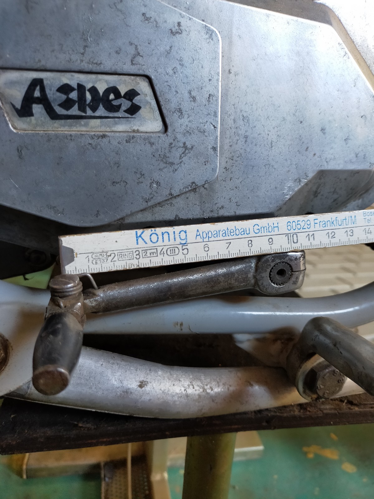

IMG20210412180614_copy_1200x1600.jpg [ 430.67 KiB | 16018-mal betrachtet ]
Hallo Hardy, das wäre der Kürzeste den ich kenne. Unlängst in irgendeiner Bucht gesehen.

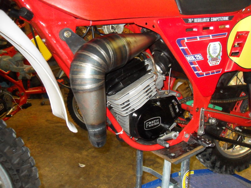

Der Originale Schalthebel der Fantic TX160 ( MIK 26) ist sehr kurz, der ist aber aus Alu.
sdc12487.jpg [ 108.33 KiB | 16001-mal betrachtet ]

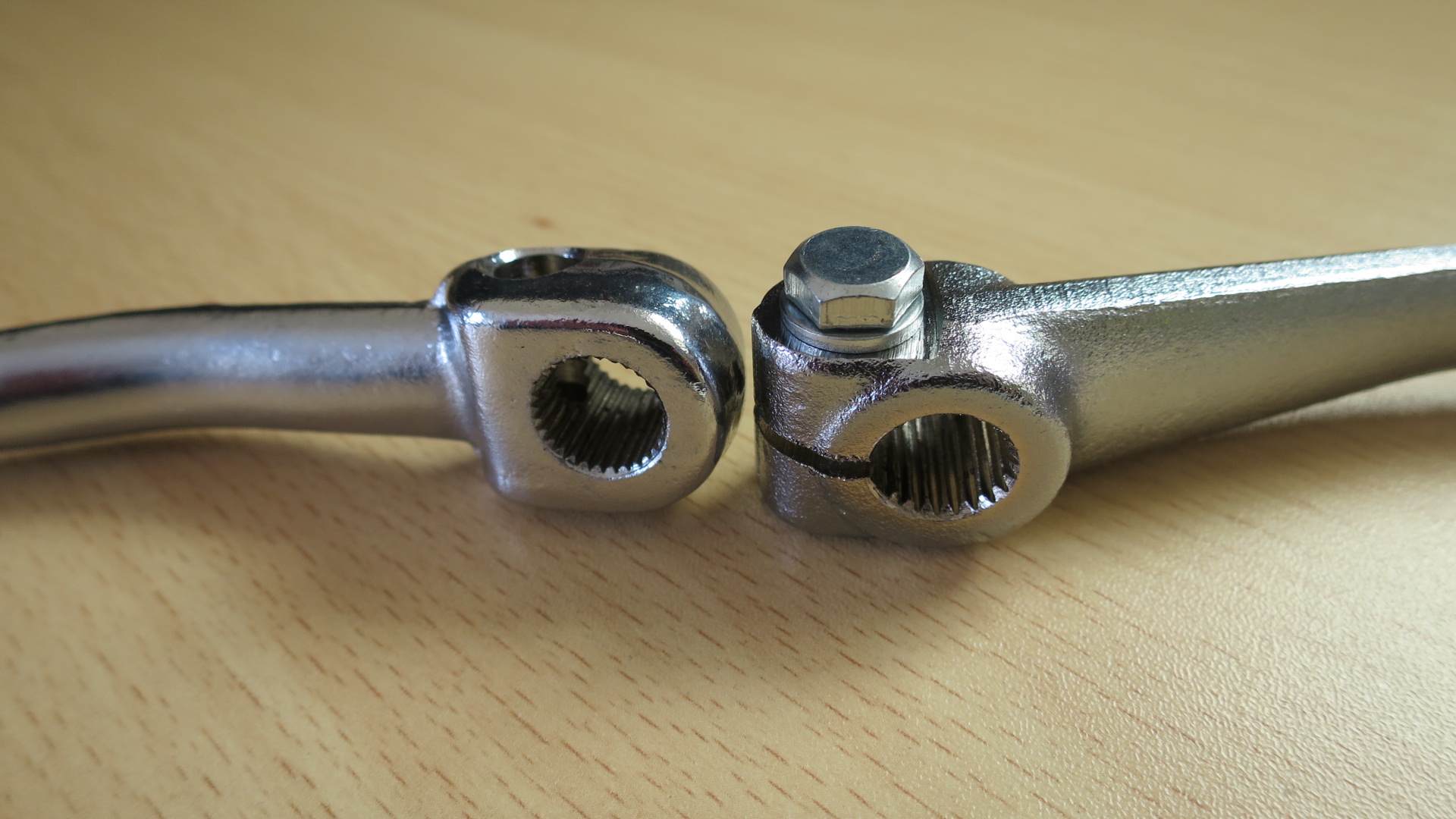

Hier mal 2 Profile.
Was ich mit Sicherheit sagen kann, rechts ist Minarelli.
Und links bin ich zu 80% sicher das es Franco Morini ist.
Beim Minarelli Schalthebel kann man sehen,
das die Verzahnung gröber ist.
Bau den Hebel mal runter, dann müßte man Klarheit haben.

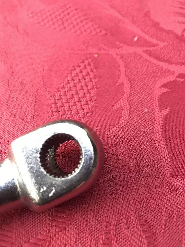

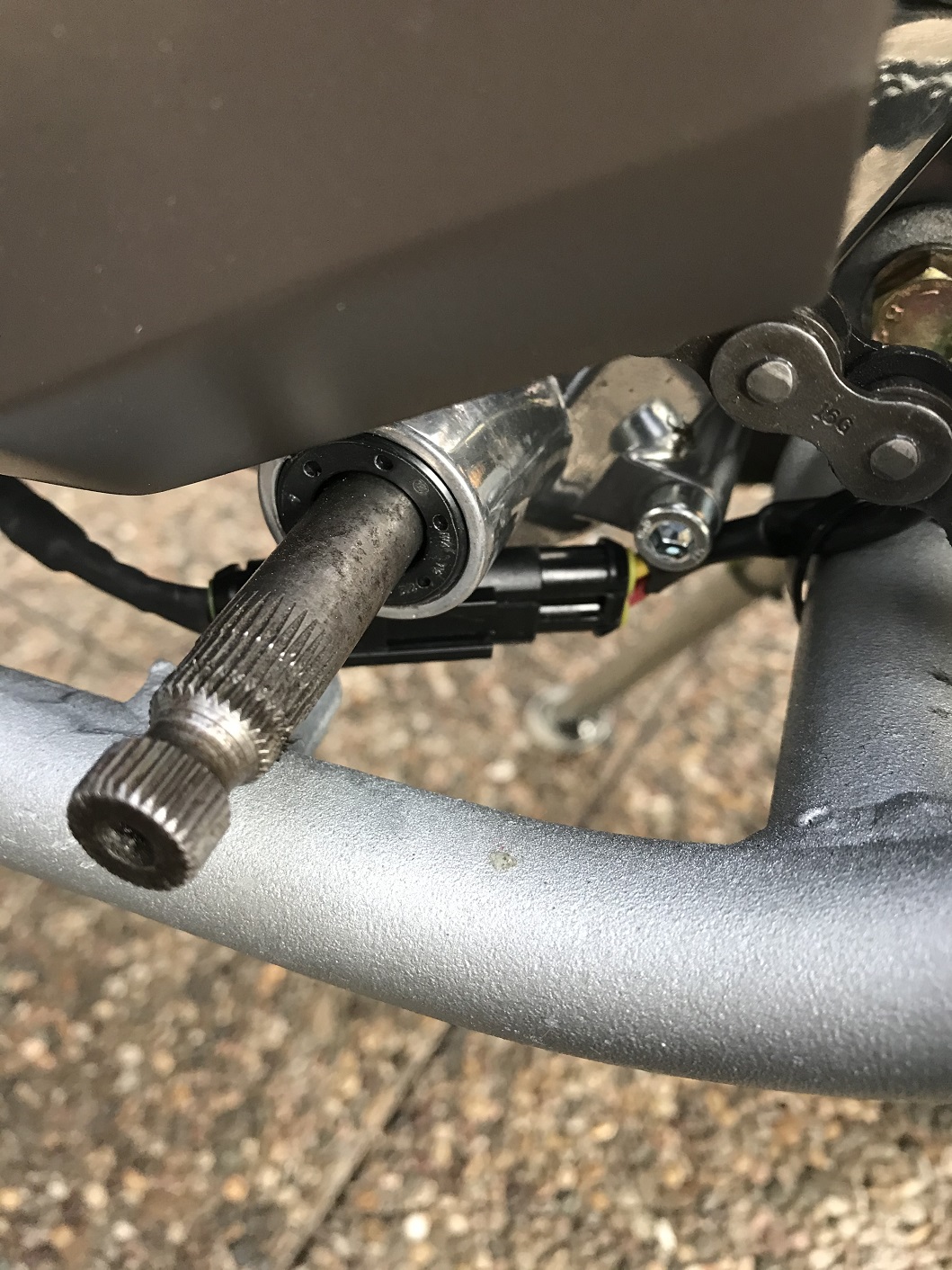

Hej "Nordpol" und Kollegen.Hier die Pin up´s der Verzahnung. Achse ist 12mm.
Habt alle ne gute Woche.
