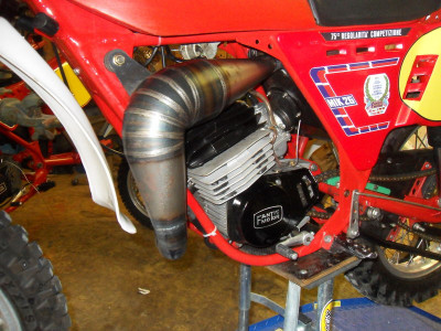

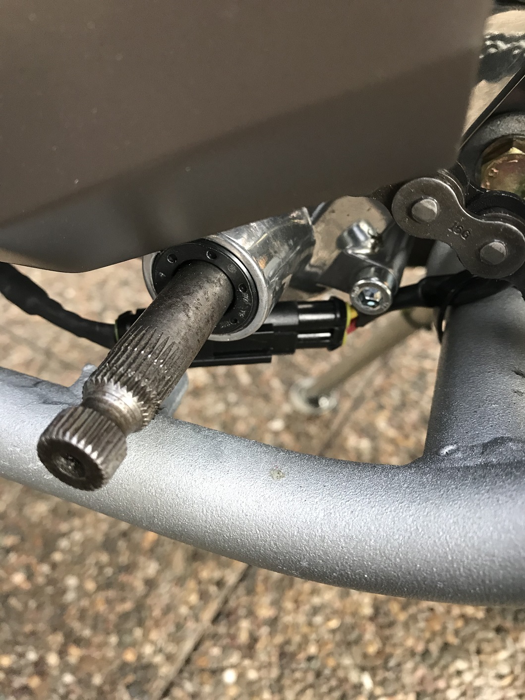

Kennt vielleicht jemand das Problem? Der Schalthebel ist viel zu weit von der Raste entfernt. Und das ist ( lt. Moto Rau schon der Kurze mit ca. 14cm).
Ist wohl erst ab Schuhgröße 48+. Da ich auf kleinem Fuß lebe muß ich zum schalten von der Raste ..........Jemand ne Idee oder nen "kurzen"?

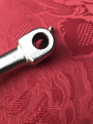

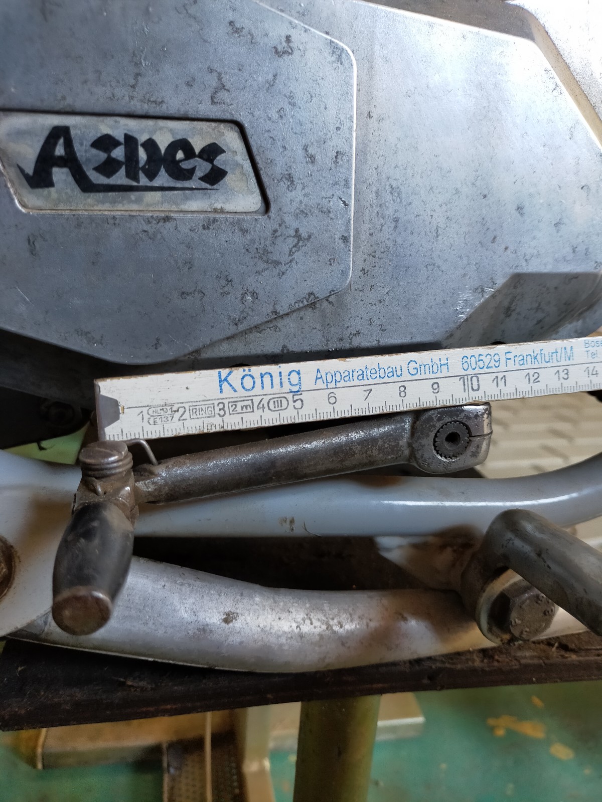

IMG20210412180614_copy_1200x1600.jpg [ 430.67 KiB | 16039-mal betrachtet ]
Hallo Hardy, das wäre der Kürzeste den ich kenne. Unlängst in irgendeiner Bucht gesehen.

Problem vieler Trialmaschinen mit den originalen und TÜV konformen Schalthebel. Im Gelände werden die eh so montiert, das die sich nicht einhaken können.
Mein Tipp wäre: abflexen, kürzen und neu anschweissen. Klar nachher neu verzinken lassen.

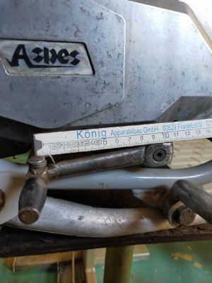

Der Originale Schalthebel der Fantic TX160 ( MIK 26) ist sehr kurz, der ist aber aus Alu.
sdc12487.jpg [ 108.33 KiB | 16022-mal betrachtet ]

Dennoch muß es ja eine Ursache haben? Hat Morini und Minaerelli die gleiche Verzahnung?

Beiträge: 621

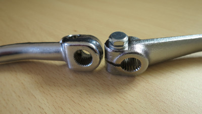

Nein, da gibt es verschiedene Verzahnungsprofile.
Gröbere und etwas fein verzahntere Profile.
Werde mal Fotos machen.
 Betreff des Beitrags: Re: Big Franz Schalthebel
BeitragVerfasst: 13. Apr 2021 17:58
Beiträge: 621
Hier mal 2 Profile.
Was ich mit Sicherheit sagen kann, rechts ist Minarelli.
Und links bin ich zu 80% sicher das es Franco Morini ist.
Beim Minarelli Schalthebel kann man sehen,
das die Verzahnung gröber ist.
Bau den Hebel mal runter, dann müßte man Klarheit haben.

Nordpol hat geschrieben:
Hier mal 2 Profile.
Mach Ich, Dankeschön

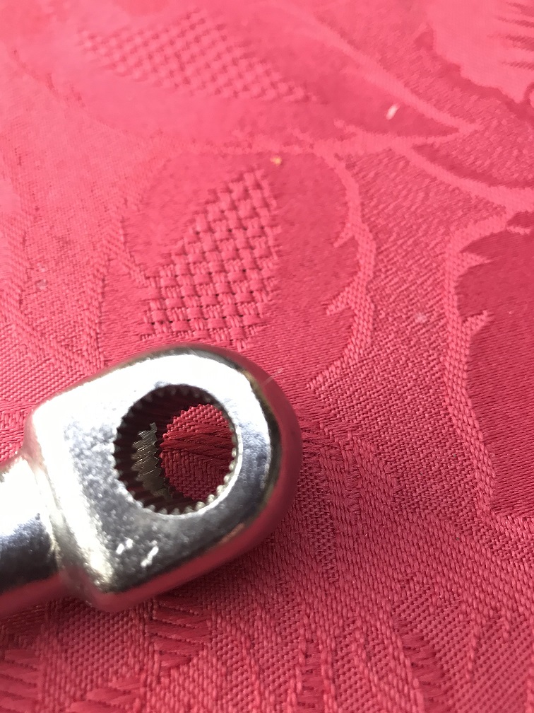

Hej "Nordpol" und Kollegen.Hier die Pin up´s der Verzahnung. Achse ist 12mm.
Habt alle ne gute Woche.
