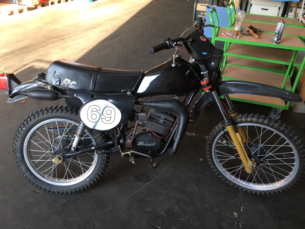

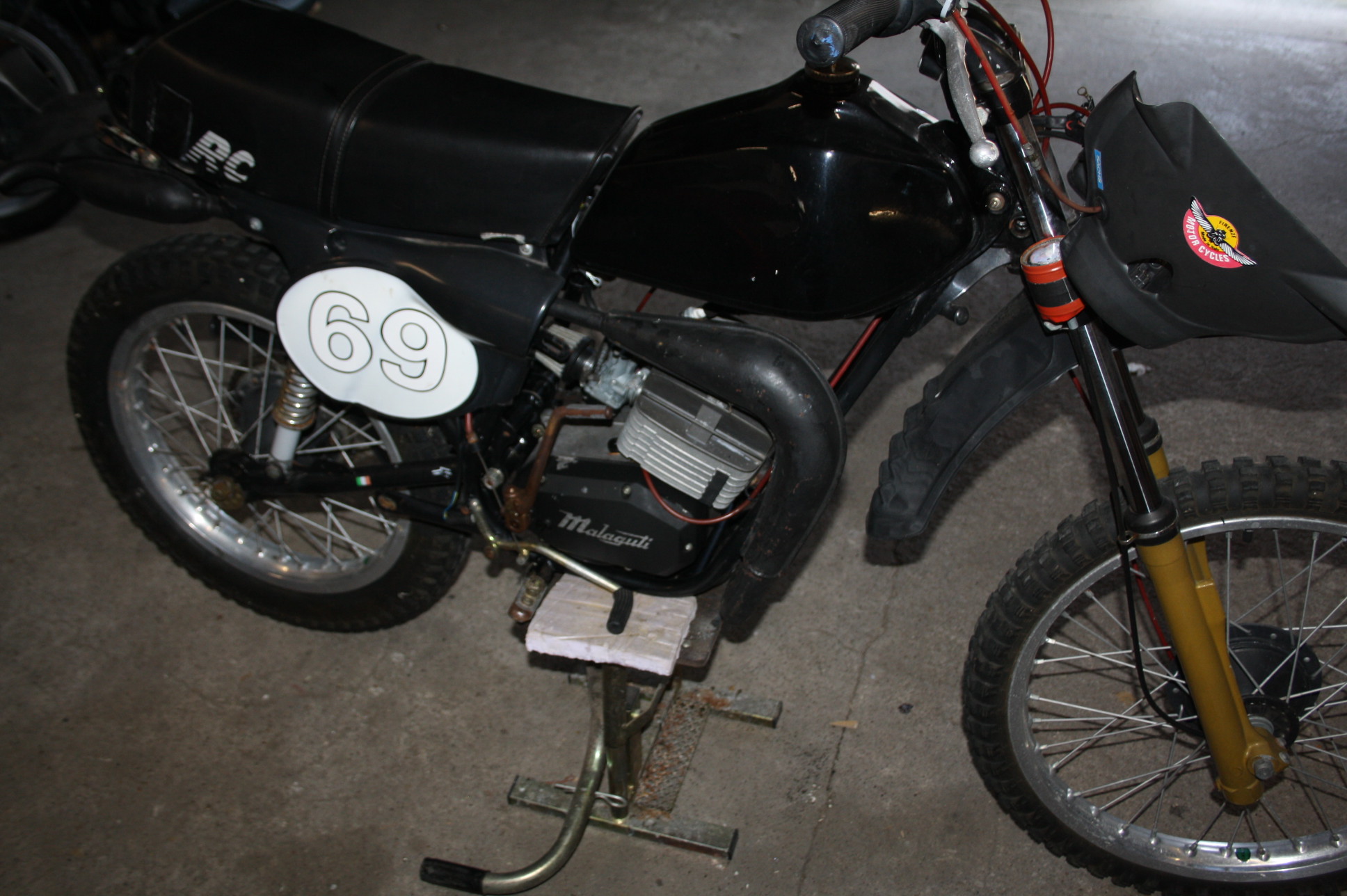

ich hole heute folgende Malaguti ab (siehe Bilder). Hierzu habe ich einige Fragen. Es sind keine Papiere dabei und ganz intensiv habe ich mir die Details noch nicht angeschaut. Erst sind der Verkäufer und ich von einer 80er ausgegangen. Der Zylinder sieht aber anders aus und meine Vermutung liegt auf der kleineren Mokick-Ausführung. Der Auspuffkrümmer geht um die Rahmenzüge aussen rundum und nicht wie original mittig durch und es ist auch keine Malaguti-Prägung auf der Seite. Endtopf ist original. Vergaser usw. betrachte ich noch genauer. Eine Bitte an die Malaguti-Experten unter Euch - jede Info hilft mir weiter. Ich werde dann auch noch Teile suchen wie eine Lampenmaske, einen Tacho, Griffarmatur rechts, Stoßdämpfer usw. - Danke, der Chrisitan

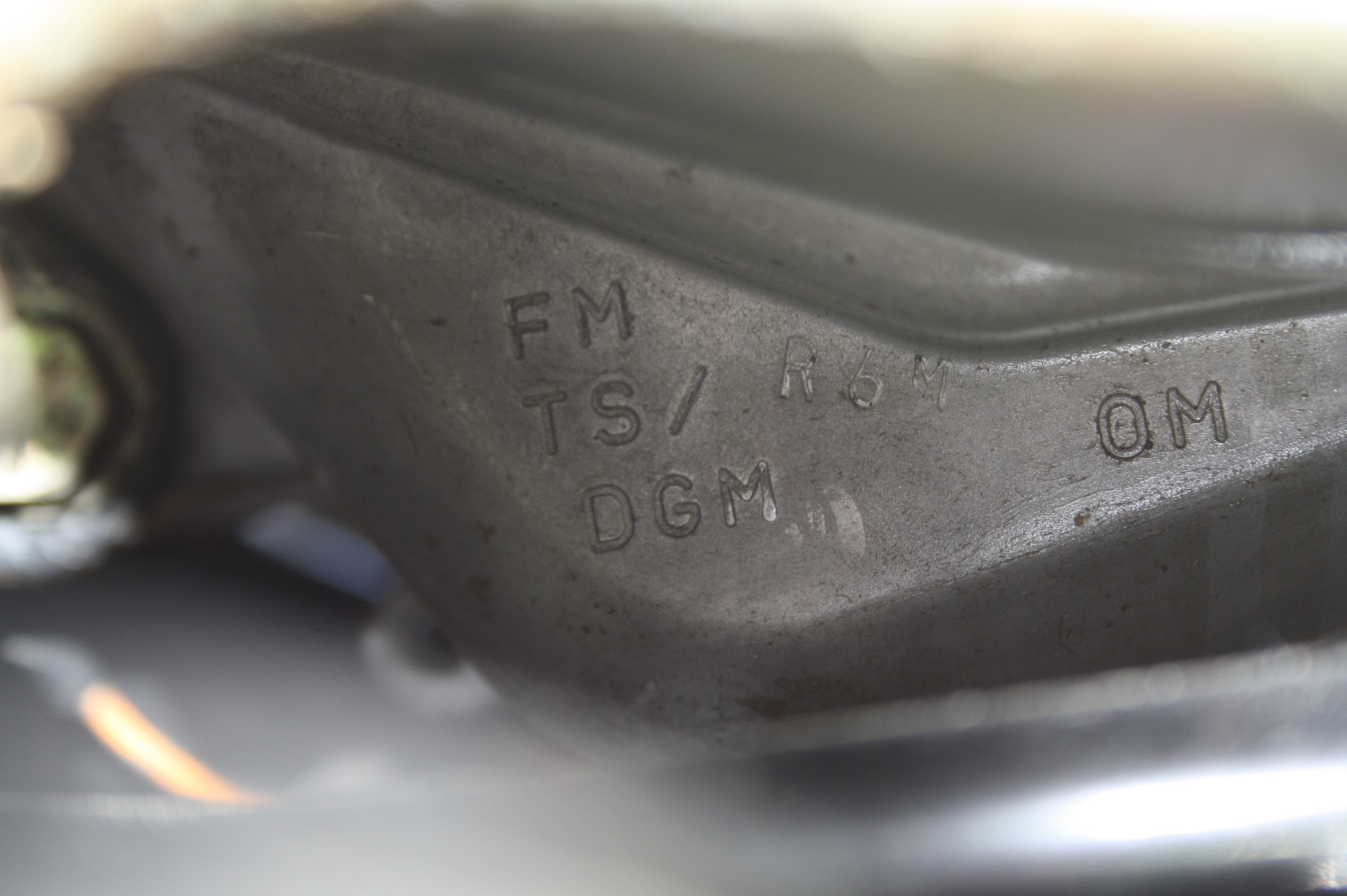

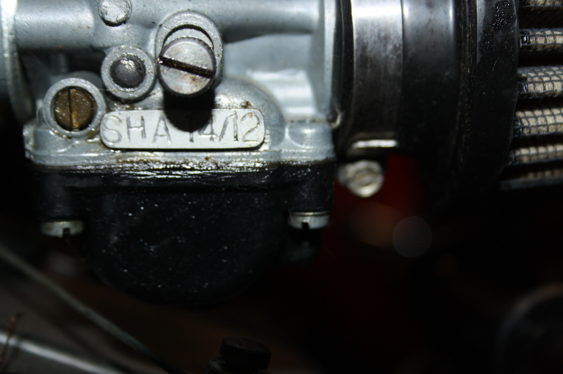

kann ich mal machen. Das Typenschild sagt das es eine C40 ist. Es ist ein 14er Dellorto verbaut. Um den Zylinder konnte ich mich noch nicht kümmern. Anbei auch ein Bild was ich unten vom Motor machen konnte. Vielleicht bekomme ich ein paar Info. Da keine Papiere dabei waren, müsste ich irgendwie eine Kopie von der Betriebserlaubnis bekommen. Gruß C.

Also für mich sieht der Vergaser wie ein Dellorto PHBG 19 aus. Das SHA 14/12 ist sichtbar nachträglich reingeklopft aus.

na schau an - das seht ihr Fachleute - auf den Gedanken wäre ich nicht gekommen - OK danke für die Info. Gruß Christian

Eine De Luxe, schade, dass die goldenen Marzocchis hinten nicht drauf sind. Cool sind die Seitenteile vom Vorgängermodell. Eigentlich passen die nicht Plug n Play. Dass der original Kotflügel vorne noch dran ist, wundert mich. Der ist damals als erstes gegen M.Robert ausgetauscht worden. Der Vergaser ist aber gut gefaked. Der Auspuff ist bestimmt ein Gianelli von einer MT 5 oder dergleichen.

ich könnte wetten, dass Du einen 70ccm Zylinder (genau genommen 65ccm, 42mm Kolben) drauf hast. Hoffentlich ohne Schaden. Deshalb auch der gefakte 14/12. Wo kommst Du her? Denn interessant sind die Kosmos-Aufkleber. Ich meine mal gesehen zu haben, dass dieses Modell auch unter dem Label Kosmos verkauft wurde. Schlich in Mayen wäre ein Kandidat dafür. Der rechte Seitendeckel ist von dem älteren Modell. Sonst sehr gute Komponenten dran: Gabel, Felgen, Naben. Und hoffentlich Sechs-Gang-Motor mit kontaktloser Zündung. Viel Spaß damit.
