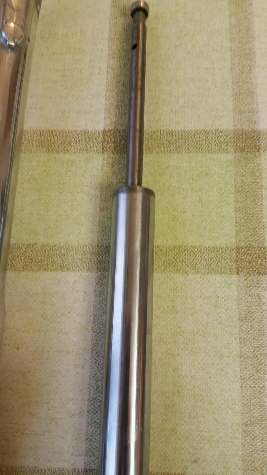

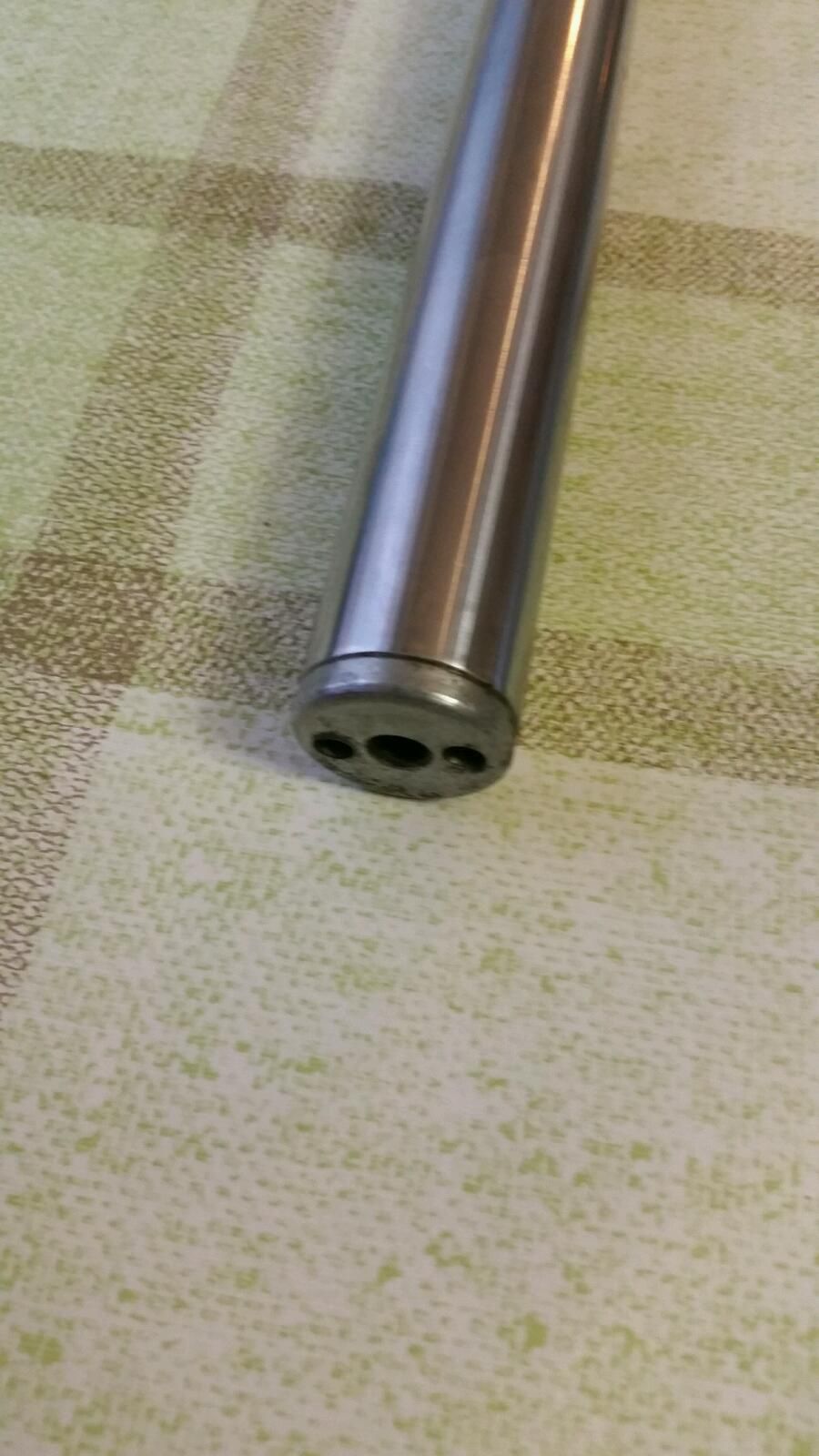

Hast mal geschaut ob die Hercules und Malaguti Rohre wirklich gleich sind?
Sollte das so sein steht das Angebot natürlich noch.
Ich muss aber erstmal schauen wo ich die Rohre habe.
 Betreff des Beitrags: Re: Marzocchi Gabel
BeitragVerfasst: 21. Mär 2024 19:19
Beiträge: 161
Hallo Felix
Denke ja laut der Bilder
Meine sehen genauso aus 60 cm x 30mm
