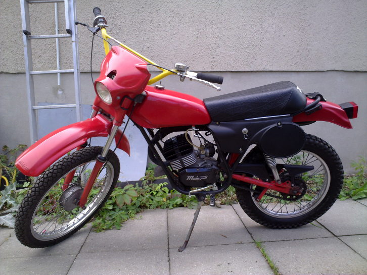

Dachte das mal komentare kommen ob gut oder schlecht,oder Tips was ich besser machen hätte konnen.

Nun, Malaguti ist hier nicht so stark vertreten, daher wohl auch die geringe Resonanz.
Was noch zu verbessern wäre, klar Aufkleber sind das Sahnehäubchen einer Restaurierung.
Der gelbe Lenker muss dir gefallen, nicht mir.
Ansonsten fehlen halt Detailaufnahmen und weitere Infos (vorher Mofa und jetzt Fußschaltung?) um definierte Verbesserungsvorschläge machen zu können oder Lob zu spenden

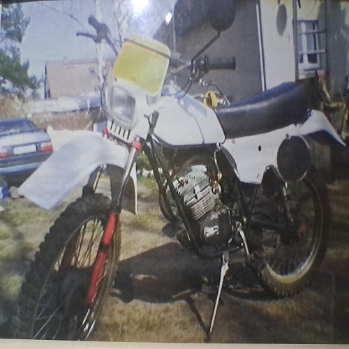

also erst mal weiß ich nicht welches Foto vorher und welches nachher darstellt.
Dann ist vieles nicht original bei oberem Modell, das sind zwar Malaguti Teile gehören aber nicht an die Ronco in dem Baujahr:
Schutzblech vorne
Seitenteile
Sitzbank
Stoßdämpfer
Farbe der Kotflügel war schwarz und nicht rot
Kettenschutz umgekehrt rot und nicht schwarz
Das mal nur auf die Schnelle was ich sehen kann, wenn es Dir so gefällt ist doch alles ok.

Mit dem Vorher-Nachher hatte ich auch kurz ein Problem, aber nur kurz.
Ist doch ein schönes Moped. Und es muss dir gefallen. Welches Modell ist das denn? Die ab -ich glaube 81 mit Büffeltank? Das Vorher-Foto zeigt das. Hast du also versucht, ein Vormodell draus zu machen. Das ältere Modell finde ich auch schöner vom Design und da gefallen mir die Seitendeckel auch viel besser, als vom Nachfolgemodell, die du noch drauf hast. Problem ist, dass die nicht Plug n Play auf den Rahmen des neueren Modells passen. Ich kenne das, weil ich das mit 15 auch versucht hatte umzurüsten. Mich spricht die Kombination aus beiden Modellen aber nicht so an. Dann würde ich konsequent beim Büffeltankdesign bleiben.
Was ich aber auf jeden Fall raten würde, wäre einen zeitgenössischen Kotflügel vorne zu montieren Die modernen sind zu wuchtig für das zarte Vorderrad und eher für japanische Mopeds designed.

Vorher unten-Nachher oben.
Es ist ein Umbau von Mofa auf Fußschaltung
Ich habe sie damals ( 2004) für 170 € mit allen Teilen für den Umbau ohne Papiere gekauft. Jetzt angemeldet als Kleinkraftrad.
Das alles nicht original ist weiß ich. Da damals die Teile schon nicht billig waren habe ich es so gemacht.
Habe jetzt einen schwarzen Lenker drauf.
Wo gibt es günstige Aufkleber ?
