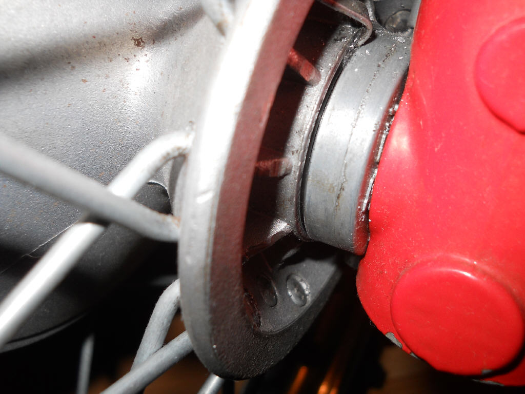

Hier aber noch mal Bilder der angesprochenen unterschiedlichen Tachoantrieben:
79er Aspes Bremse vorne.jpg [ 100.37 KiB | 21009-mal betrachtet ]

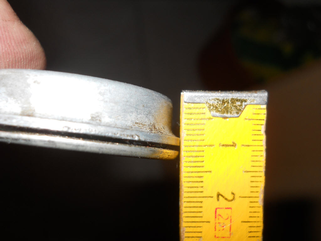

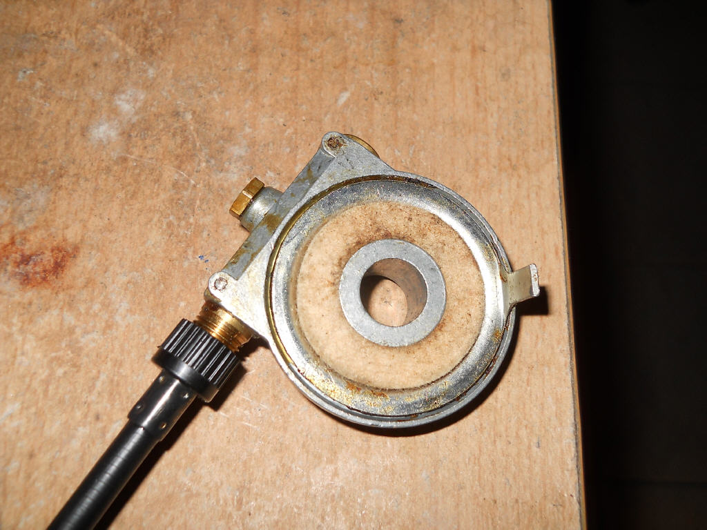

Hier jetzt die Veglia Ausführung welche auch an der oberen Aufnahme verbaut ist. Diese hat den schmalen Steg und die Distanzbuchse geht weit in den Tachoantrieb rein.
Veglia 1.jpg [ 67.05 KiB | 21009-mal betrachtet ]
Veglia 2.jpg [ 93.84 KiB | 21009-mal betrachtet ]

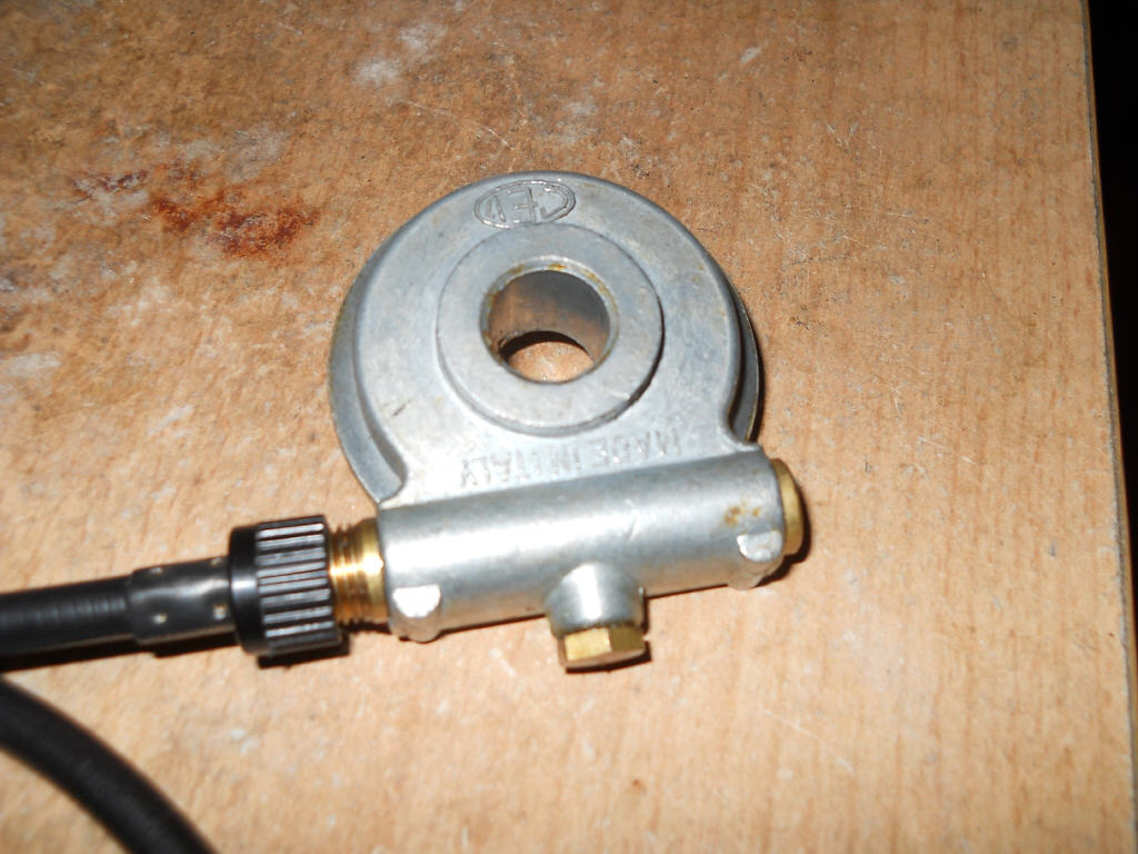

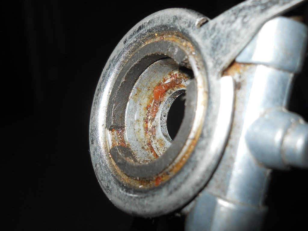

Hier zum Vergleich mal ein Antrieb von CEV, eine HURET Version hab ich auf die Schnelle nicht gefunden.
CEV 1.JPG [ 124.91 KiB | 21009-mal betrachtet ]
CEV 2.JPG [ 137.1 KiB | 21009-mal betrachtet ]
Also mal sehen ob Werner am Wochenende kommt, da könnte wieder mehr Licht ins Dunkel kommen. Sonst muss ich am letzten Januar Wochenende mal bei den Betas nachmessen.
