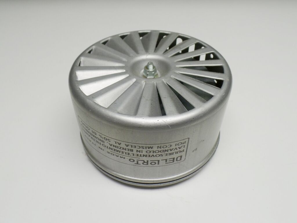

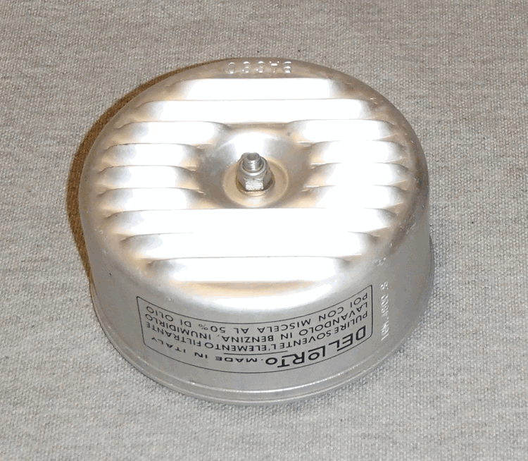

- Luftfilter entweder größere von Dellorto nehmen wie F20 oder F30oder eben was aus der Rollertuning Scene wie Polini etc.
Dateikommentar: Dellorto F20
dellorto-f20.gif [ 257.09 KiB | 16821-mal betrachtet ]
Dateikommentar: Dellorto F30
Dellorto F30.jpg [ 45.14 KiB | 16821-mal betrachtet ]
