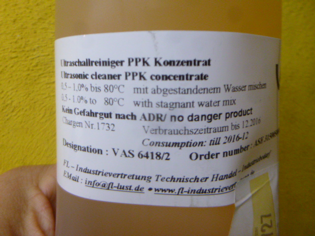

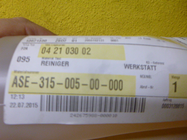

BeitragVerfasst: 27. Jan 2016 17:00
Beiträge: 171
kann man bei VW kaufen knapp 27€
nicht zu hohe Temperatur am Gerät einstellen , sonst wird Vergaser "dunkel"
034.JPG [ 142.82 KiB | 14527-mal betrachtet ]
033.JPG [ 138.88 KiB | 14527-mal betrachtet ]
