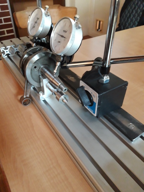

 Betreff des Beitrags: Rundlaufprüfgerät
BeitragVerfasst: 15. Dez 2018 17:26
Registriert: 2. Jul 2018 14:42
Beiträge: 23
2018121514461900.jpg [ 105.12 KiB | 21520-mal betrachtet ]

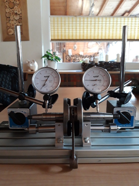

 Betreff des Beitrags: Re: Rundlaufprüfgerät
BeitragVerfasst: 15. Dez 2018 17:28
Beiträge: 23
2018121514541700.jpg [ 96.14 KiB | 21519-mal betrachtet ]

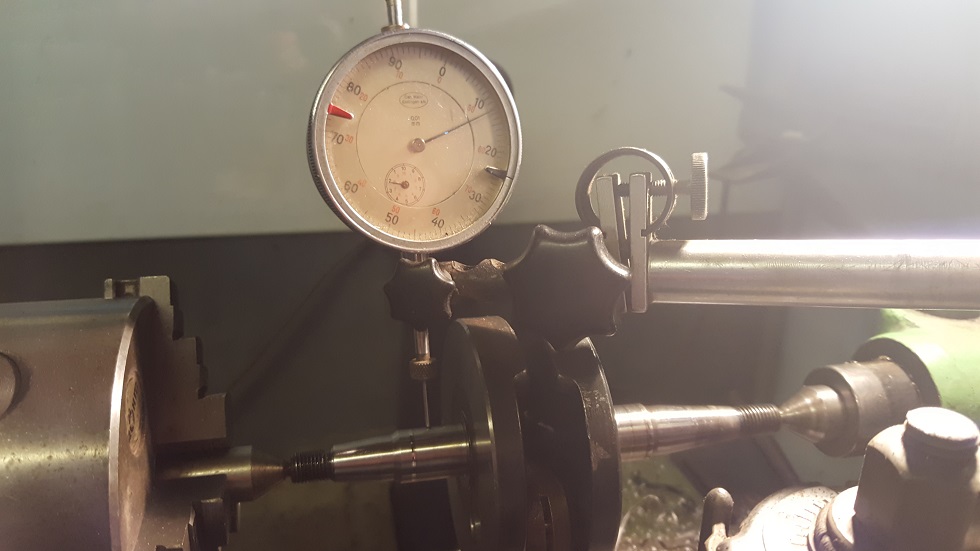

Sorry, aber so kannst Du den Rundlauf nicht messen.
Ich mach das immer in der Drehbank:
Rundlauf.jpg [ 114.88 KiB | 21476-mal betrachtet ]
An den Lagerstellen sollte die Abweichung maximal 2 Hundertstel betragen.

Ok, aber wie korrigiert ihr beiden denn eine zu hohe Abweichung?
Schlagt ihr dann links und rechts mit nem Schonhammer auf die Kurbelwangen?
BeitragVerfasst: 2. Jan 2019 19:33
Beiträge: 79
Ja, ganz genau. Ich hab mir dazu nen Kupferhammer besorgt.

Drehbank ja wenn die Körnerspitzen auf den wellen noch in ordnung sind....denk das es auch mit den Prismen geht ..bzw. auf den Lagersitzen ..hab ich in der GOOOOGLWELT gesehen.. :roll:
