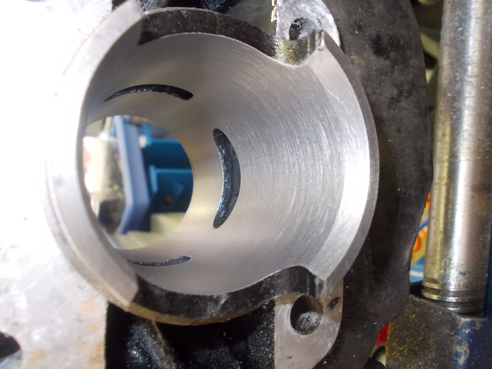

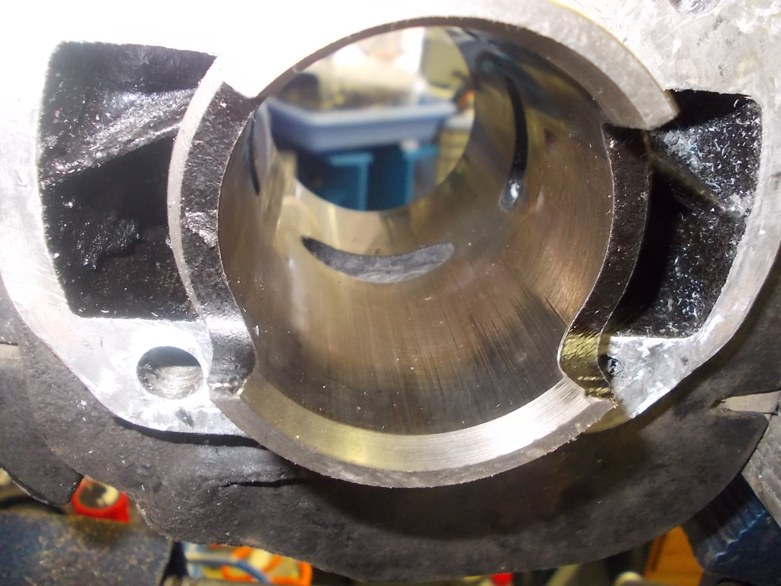

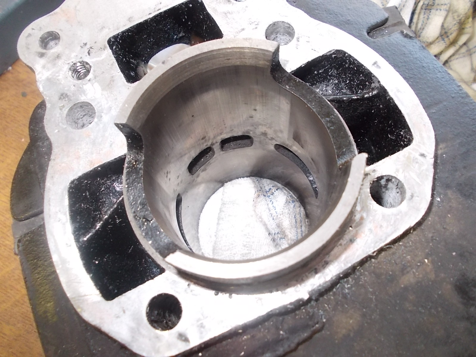

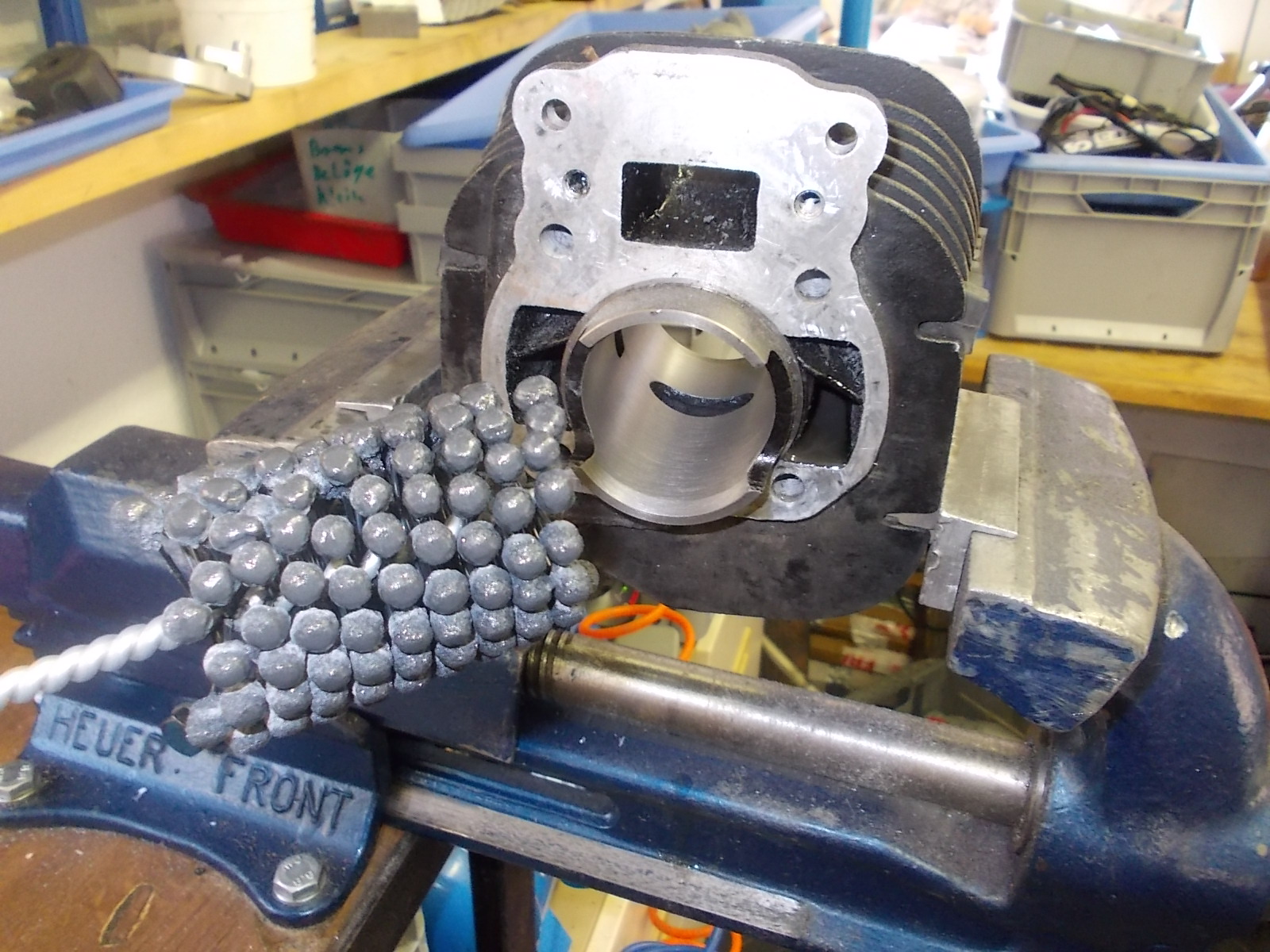

Hatte schon immer mal davon gehört, das man Graugusszylinder die nicht gefressen haben mit ner Honbürste wieder aufbereiten kann.
Da ich ja im Augenblick mich statt mit ner italienischen Diva, mit ner japanischen Geisha (Suzuki TS80ER) beschäftige, hab ich das mal probiert.
Bin echt vom Ergebnis mehr als überrascht und das für ein 30 Euro Teil
Dateikommentar: Zylinder vorher 2
394133F7-42AA-4908-94CE-4354BAABD946.jpeg [ 465.1 KiB | 19650-mal betrachtet ]
Dateikommentar: Zylinder vorher 1
17B73BF6-D75E-47D2-A306-274199FE36A6.jpeg [ 535.79 KiB | 19650-mal betrachtet ]
Dateikommentar: Honbürste und Ergebnis
39B93DEB-AB5C-4EB0-B7CE-EA1CD8143CBF.jpeg [ 511.24 KiB | 19650-mal betrachtet ]
Dateikommentar: Ergebnis
3D94CEA0-8624-4CF6-AC7C-1322CE7DEA84.jpeg [ 477.76 KiB | 19650-mal betrachtet ]

Also das optische Ergebnis ist hervoragend. Was misst man denn so vorher nachher?
Und welche Bürste hast du verwendet?
 Betreff des Beitrags: Re: Osborn Honbürste
BeitragVerfasst: 15. Jun 2021 10:31
Beiträge: 6414
Also gemessen hatte ich nicht, da sind meine Ergebnisse noch zu "flatterhaft", muss noch üben.
Denke aber das sind wir im 1/1000stel Bereich.
Wie der Titel schon sagt ist ne Osborn Honbürste

...als wir früher noch Hercules M1-5/Prima 5 etc. gefahren sind, hatte ein Vater im Freundeskreis auch so ein Teil, und wenn unsere Zylinder anfingen zu "klingeln" bei hoher Drehzahl, dann haben wir den Kolben getauscht und der Mann hat uns dann mit so einem Teil wieder ein Schliffbild in den Zylinder gezaubert....so konnte sich der Ölfilm besser verteilen und das Mofa lief wieder wie neu! Die Graphit-Kügelchen haben da auch nicht Messbar Material abgetragen..... :ugeek:

Hast du das trocken gemacht, oder mit einer Art Bohrwasser?
BeitragVerfasst: 13. Jul 2021 07:54
Beiträge: 6414
kotte hat geschrieben:
Das was ich sonst auch an der Drehbank oder beim Gewindeschneiden verwende, Schneidöl!
