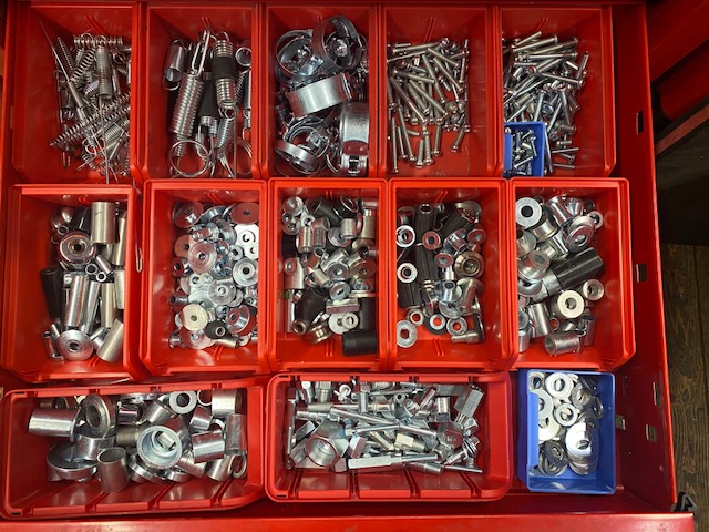

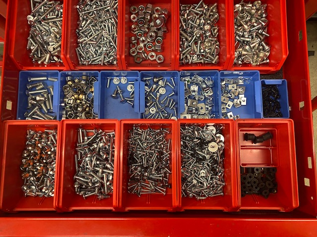

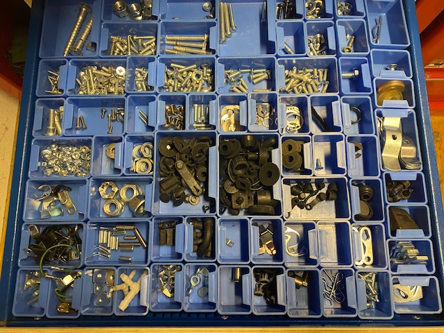

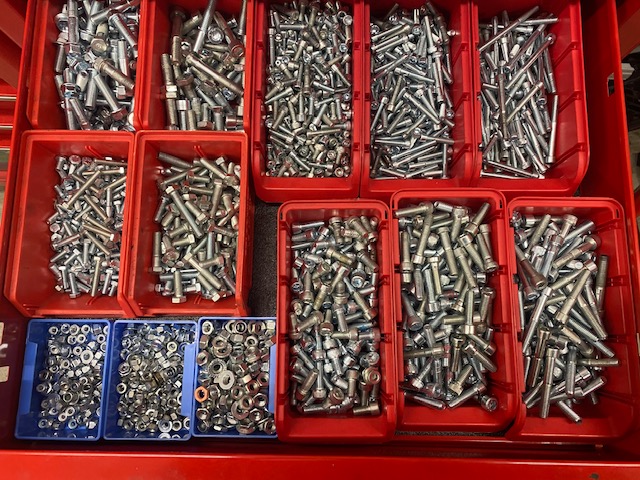

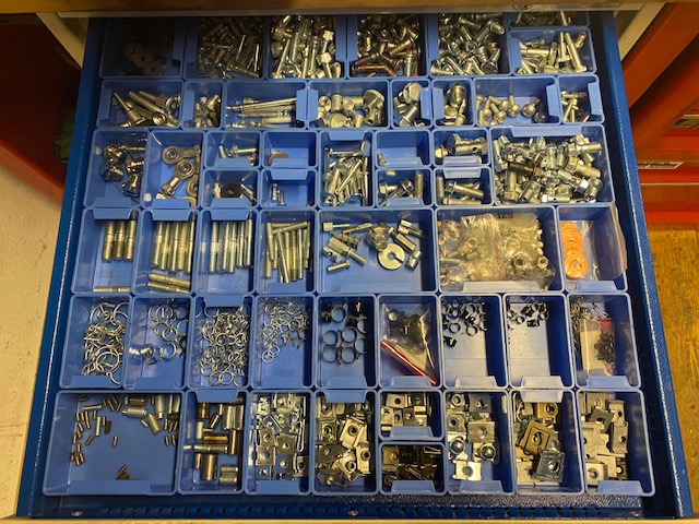

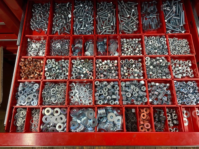

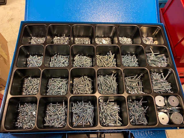

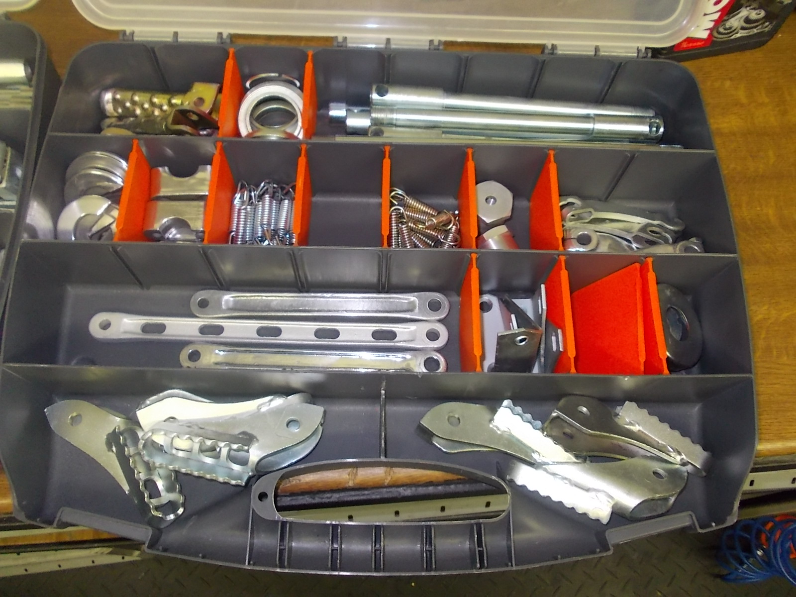

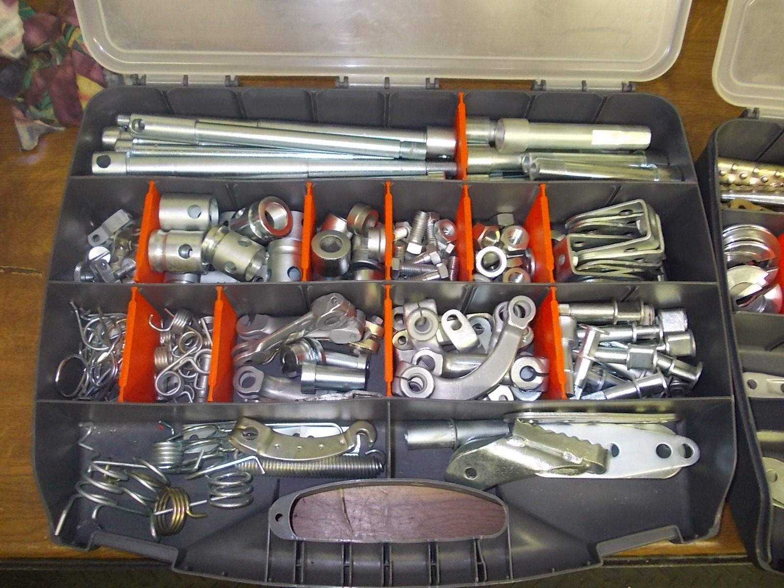

Ich horte xx.xxx Schrauben und Kleinteile, aber immer wieder braucht man was, was man in neu nicht hat, eine Seitenständerschraube mit Umlenkdorn, eine Feder, eine Distanzbuchse.
In jeder Werkstatt gibt es diese große Kiste mit den gebrauchten Schrauben, da kann man dann 20 Minuten nach dem Gesuchten wühlen, am nede findet man das Gewünschte, in ordentlich vergammelt.
Ich sammle schon immer alles was ich an Kleinteilen beim Schlachten rausschraube in einer großen Kiste.
In der Galvanik kostet verzinken relativ viel, wenn die Schrauben einzeln ins Bad gehängt werden.
Aber mache Galvaniken bieten auch das Trommelverzinken von Schüttware an.
Das kostet fast nix, dafür kann auch mal ein Schräubchen weg sein, da geht es nicht so genau.
Gummiteile braucht man nicht aussortieren, denen passiert nichts, die sind danach nur sauber.
Ich habe jetzt 55 Kilo Kleinteile zum Verzinken gebracht, gezahlt habe ich dafür EUR 71,40 incl. Mehrwertsteuer.
Viel Arbeit ist das Einräumen und Sortieren.
Aber viel Kollegen beneiden mich glühend um meine Schätze und kommen auch vorbei, um dringend Gesuchtes zu schnorren.
Oft geht es ja nur darum, mit seinem Projekt gleich weitermachen zu können und nicht erst was bestellen zu müssen.
Außer den abgebildeten Schubladen gibt es noch ein knappes Dutzend Koffer mit div. Sorten japanischer Schrauben, Feingewindemuttern, Teile aus Bodwerkzeugen etc.

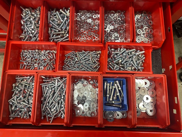

Ich habe mir diesen Winter viel Arbeit gemacht. Sortimente in M3, M4 und M5 angelegt.
Und für die Italiener Sechskantschrauben bis M10 incl. M7 gebunktert und so eingeordnet, dass ich sie tatasächlich auch finde.
Das macht einmal Arbeit, aber zahlt sich beim Schrauben sehr oft aus.
Für den Neid hänge ich noch zwei Bilder an :-)

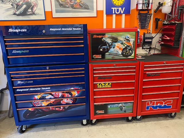

Ok dann eben auch noch Setzkasten-Porno von mir, aber eben die DD Variante. Nicht nur Nippelkunde :roll:

Das oben sind ja nur die sechs Schubladen für das gebrauchte Zeug, das nur grob sortiert ist.
Daneben gibt es natürlich noch eine Wand, wo das alles in neu drin lagert, ordentlich in 5mm Schritten.
In Inbus, als Sechskant, teilweise auch nochmal in gelb verzinkt, die kleinen Sachen in verzinkt und in VA.
Alles in allem sind das ca. 40 Schubladen, Koffer und Sortimentskästen und fast noch mehr Arbeit als das Einräumen ist, eine sinnvolle Einteilung zu planen und die passenden Behältnisse mit den passenden Fachgrössen zu planen.
