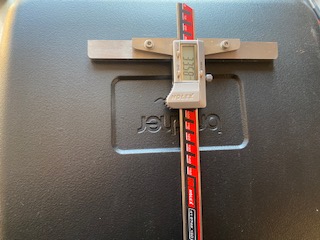

Um die Motorgehäusetiefe messen zu können sind die Meßschenkel der handelüblichen Meßschieber zu kurz.
Die großen mit entsprechend langen Schenkeln sind recht teuer.
Bei Hoffmann gib es einen preiswerten Tiefenmeßschieber und eine Verlängerung für die Schenkel.
Hat sich sehr bewährt.
Hofmann beliefert keine Privatkunden, aber ich kennen keinen metallverarbeitenden Betrieb, der bei denen nicht Kunde ist, über Bekannte sollte sowas zu beschaffen sein.
