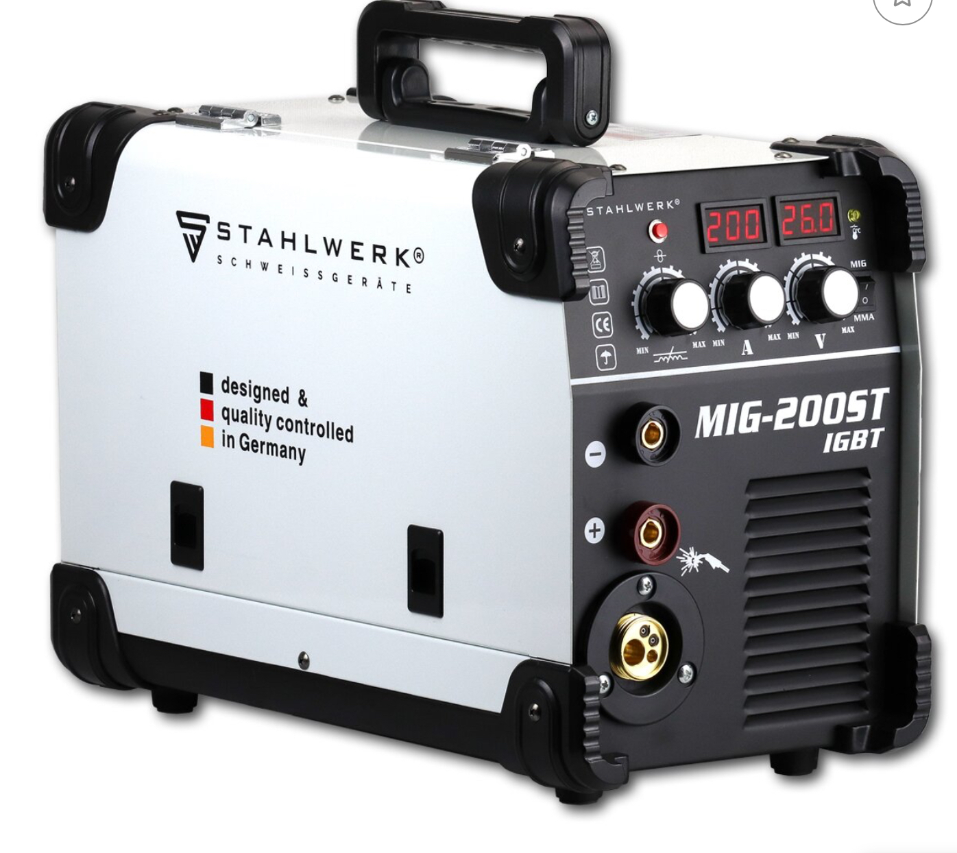

Mein altes MIG/MAG Gerät hatte 2019 nach 34 Jahren den Geist aufgegeben. Als gelernter Karosseriebauer fühlte ich mich danach richtig nackt.
Da an Vaters Golf ein kleines Loch für den TÜV geschweisst werden muss, war das der Startschuss für was Neues.
Da ich beim Kauf meines WIG Schweissgerät von der Beratung und der Möglichkeit das Gerät (genau mein neues später mitgenommenes Gerät) vor Kauf testen zu können begeistert war, bin ich wieder zu Stahlwerk in Bornheim gefahren.
Nach kurzem Gespräch war klar welches Gerät ich brauche, das MIG-MAG-200
77265DD5-D9E0-4319-864D-DC54271D03AE.jpeg [ 759.63 KiB | 21758-mal betrachtet ]
Danach würde ein neuer Karton ausgepackt und das Gerät angeschlossen. Gleich mal Dünnblech und 3mm Eisen geschweisst, war zufrieden. Gerät zusammengepackt und gekauft. Muss sagen die ganze Mannschaft dort ist super freundlich. Hab mich noch bombig mit nem Techniker über mein WIG Gerät unterhalten.
Dann noch eine Flasche Corgon (CO2-Argon Gemisch) gekauft und heute morgen was probegeschweisst.
OK muss sagen 0,8mm Blech geht nur auf niedrigster Stufe und da musste ich bei der Induktivität ein wenig spielen. Aber jetzt passt es bei Dünnblech. Dickere Sachen überhaupt kein Thema, das scheisst das Ding super gut.

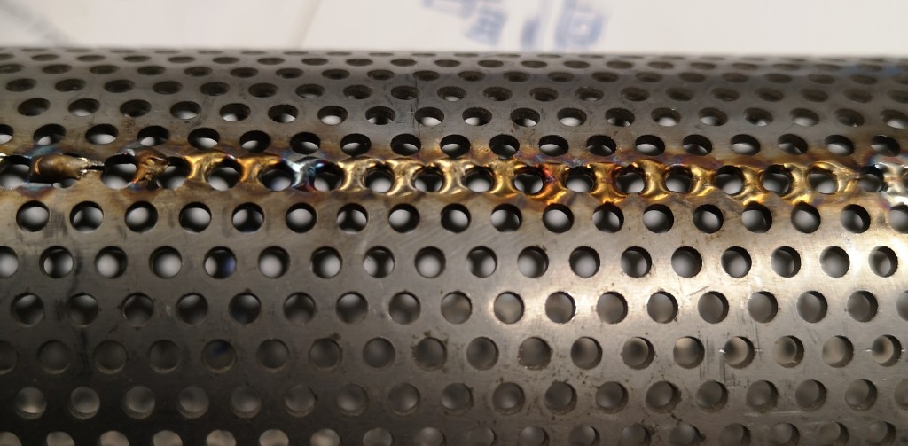

Hab mir für die Firma ein Stahlwerk AC/DC WIG Puls D angeschafft, für ein "Markengerät" gabs kein ausreichende Budget. Kuhles Teil, hat nur einen Fehler: Kein Fußpedal, aber ich wollte unbedingt eines mit Spot-Funktion, und das gabs nicht mit Pedal. Mal schaun ob ich das nachrüsten darf, ohne dabei die Garantie zu verlieren.
Die Spotfunktion ist recht sexy wenn man z.B. Hartdraht auftragen will, oder dünne Sachen punkten möcht.
Nachdem ich beim Schweißen von Schalldämpfer-Siebblechen immer ziemlich rumgebraten hab, gings mit der Spotfunktion ganz einfach:
Lochblech_Spot.jpg [ 117.87 KiB | 21641-mal betrachtet ]
Blech ist 1mm VA mit ø2mm Bohrungen, 70-75A, Impulszeit 0,1s, Gas kurz vorströmen lassen, innen im Siebrohr ein Alurohr, damit das Schutzgas nicht abhaut, und zur Wärmeableitung . Kein Zusatzwerkstoff, einfach auf den Stoß oder ganz knapp daneben zielen, Abstand ca. 1,5mm, "baaz", fertig, nächster Punkt.
