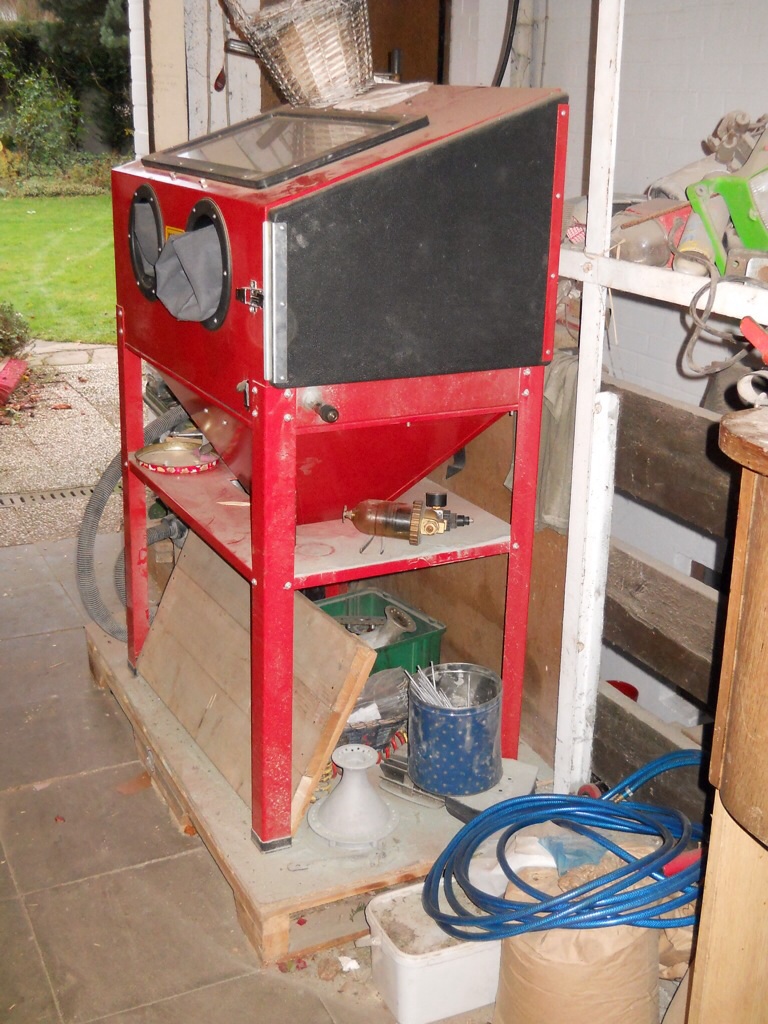

Sandstrahlanlage
Ist exakt so eine wie ich sie habe
image.jpg [ 272.46 KiB | 30903-mal betrachtet ]
Möchte so ein Teil nie mehr missen. Hat ca 220L Inhalt. Man bekommt Auspuffanlagen und Schwingen rein. Rahmen lasse ich eh dann machen, wenn das Teil direkt danach zum Lackierer kann.

Frank, mein Rat: nie niemals gar nimmer nicht so was ins Haus stellen.
Die Staubentwicklung ist nicht unerheblich, klicke mal das Bild meiner Kabine an und schau links und rechts. Alles gepudert, möchte man nicht in der Wohnung haben. Da bist du nachher mehr am saugen und putzen als du gestrahlt hast.

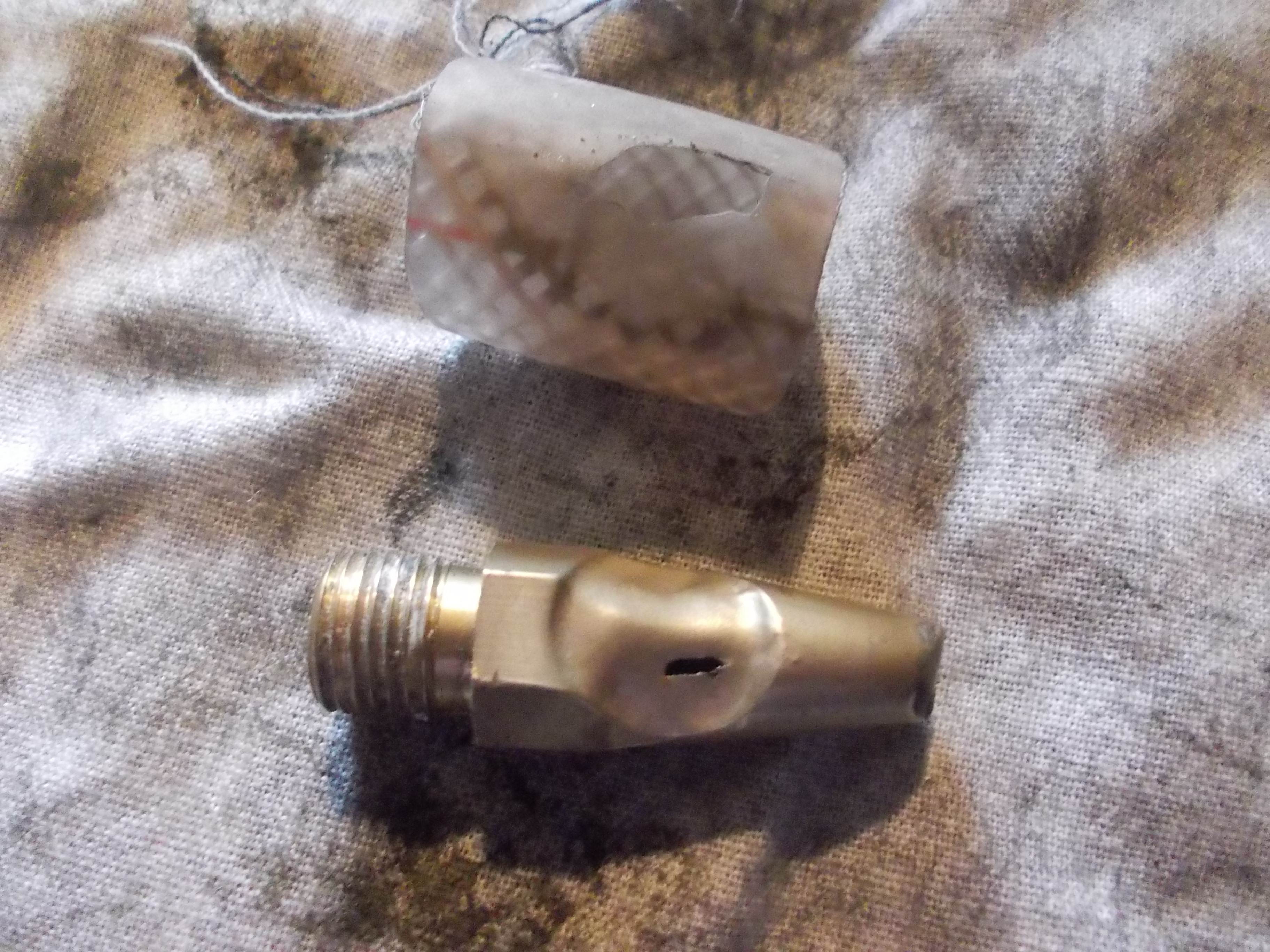

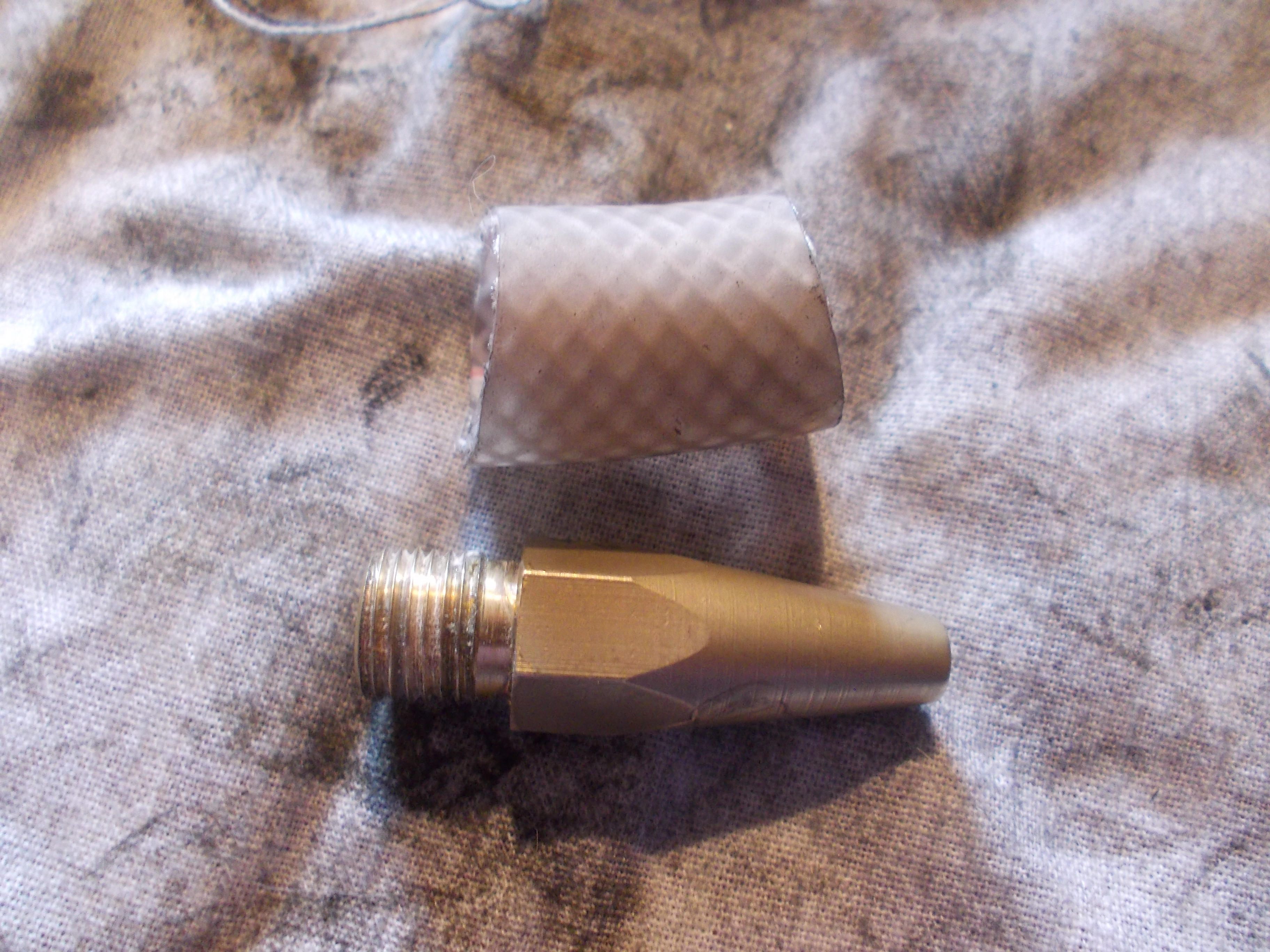

Und immer dran denken, so nach ca. 12 Jahren geht es dann los!
Plötzlich funktioniert nichts mehr so wirklich und du denkst das Strahlmaterial wäre stumpf geworden. Nach dem Wechsel geht immer noch nichts, kein Materialabtrag mehr beim strahlen. :o
Dann siehst du das Loch um Ansaugschlauch, wohl über die Jahre reingeschliffen :?
Defektes Stück raus geschnitten und......immer noch nichts, ja wie jetzt?
Na vielleicht was in der Pistole was verstopft, also mal zerlegt.
Dateikommentar: So sieht man nichts
49246F75-204C-4640-ABA0-BC5CCCAC15F9.jpeg [ 2.3 MiB | 29779-mal betrachtet ]
Dateikommentar: Ohohoh
13EBE15E-275E-4D40-824E-EA894E323878.jpeg [ 2.12 MiB | 29779-mal betrachtet ]
Da sieht man was jahrelanges Strahlen so anrichtet :lol:
Also neue Pistole bestellt, die war nämlich inkl. 4 neuer Keramikdüsen nur 3 Euro teurer wie nur die Messingdüse.
Also ganz klar die Folgekosten (ca. 13 Euro nach ca. 12 Jahren) geachten :mrgreen:

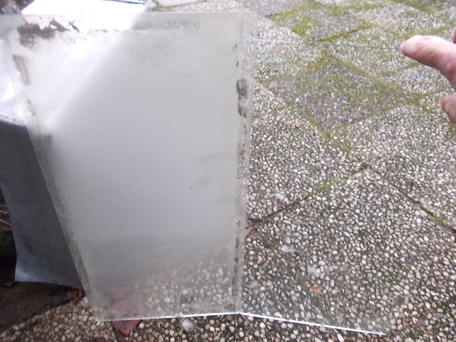

So wie alle Jahre kurz vor Weihnachten kümmere ich mich um die Sandstrahlkabine. So alle 2-3 Jahre muss ich die Scheibe wechseln.
5D8F5AF5-3224-404D-8F39-82D23F577810.jpeg [ 497.18 KiB | 27313-mal betrachtet ]
Die kosten als popeliges zugeschnittenes Glas, nur ein paar Euro. Der Versuch mit der angebotenen Folie von innen, bringt nichts. Im Gegenteil, ist da Staub drauf und man wischt drüber, ist alles schnell verkratzt.
Wenn dann die Scheibe raus ist, wechsle ich meist auch gleich die Stableuchten aus. Die sind ebenfalls dann blind und es wird halt dunkler in der Kabine. Ich muss mal schauen, ob es die transparenten Plastikrohre nicht in Meterware gibt. Die Leuchten selbst sind ja noch OK.

Ja im privaten Bereich ist Umbau auf Normalglas echt preissenkend. Wenn man aufpasst, passiert da nix. Im Gewerbebereich sind da Sicherhetsglasscheiben drin. Eher teuer...
 Betreff des Beitrags: Re: Sandstrahlanlage
BeitragVerfasst: 29. Dez 2020 11:19
Wie sind eure Erfahrungen mit Normalglas. Wie lange dauert es, bis das blind wird (Einsatzstunden, Strahlgut)?
BeitragVerfasst: 29. Dez 2020 13:19
Beiträge: 6414
Abhängig halt mit welcher Körnung und was strahlst!
Strahlst du Speichen geht eh 90% vorbei, bei einem Motorgehäuse wird jedoch ne Menge zurückgeworfen und landet somit auch auf der Scheibe.
Ich komme so ca. 2 Jahre aus, denke dann sind bestimmt 15 Motorgehäuse, 10 Speichensätze und anderes Zeug wie mal ein paar Gartenlaternen durch.
Strahlmaterial zwischen 150 und 750. Meist Glasgranulat, aber auch Schlacke für verrostetes Eisen (da brauche ich ne Wolfram Carbid Düse, ne Normale ist nach ner halben Stunde weggeschmirgelt)
Hab alles andere wie Kunststoffscheiben, (angeblich) kratzfestes Glas, mit und ohne Folie beklebt ausprobiert. Für mich ist die normale Scheibenvariante die günstigste und immer noch praktikabel. Bin schon einige Male böse vor die Scheibe gehauen, speziell beim Strahlen von Krümmern (da wird es halt eng), aber überhaupt nichts passiert.
