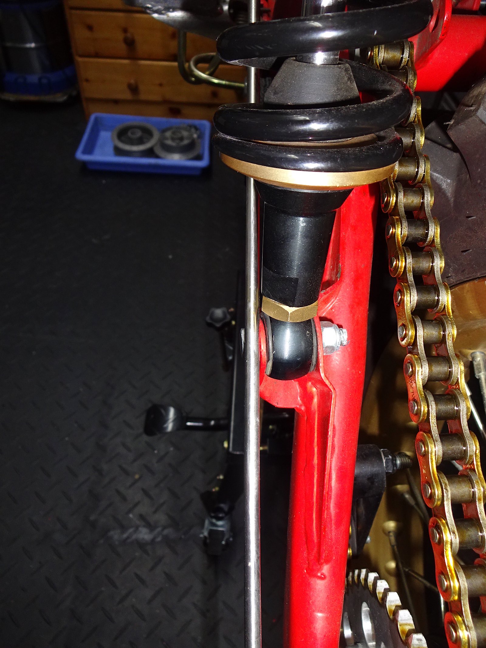

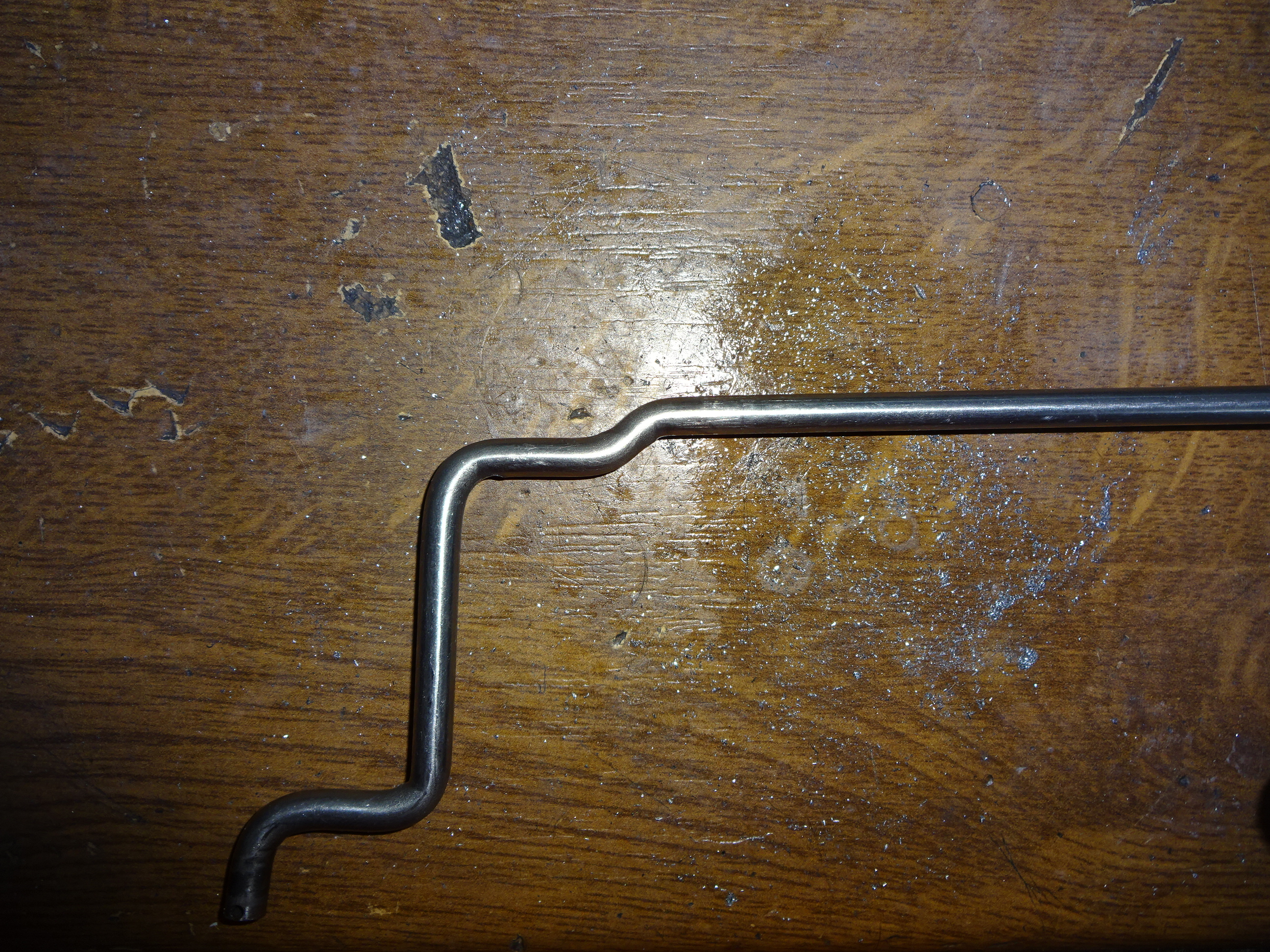

Hab das Problem, dass das Bremsgestänge beim Bastard anders gelegt werden soll (Bremshebel nach oben gedreht) und jetzt am Federbein ankommt.

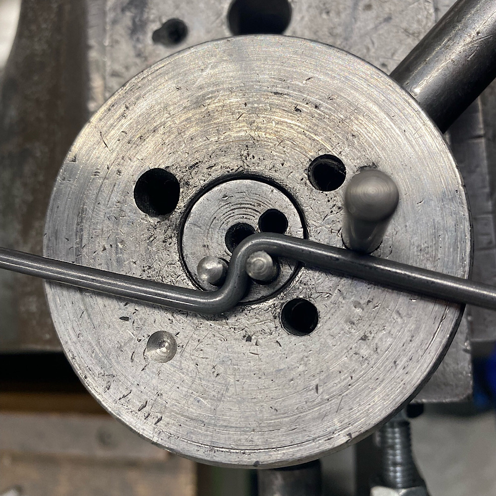

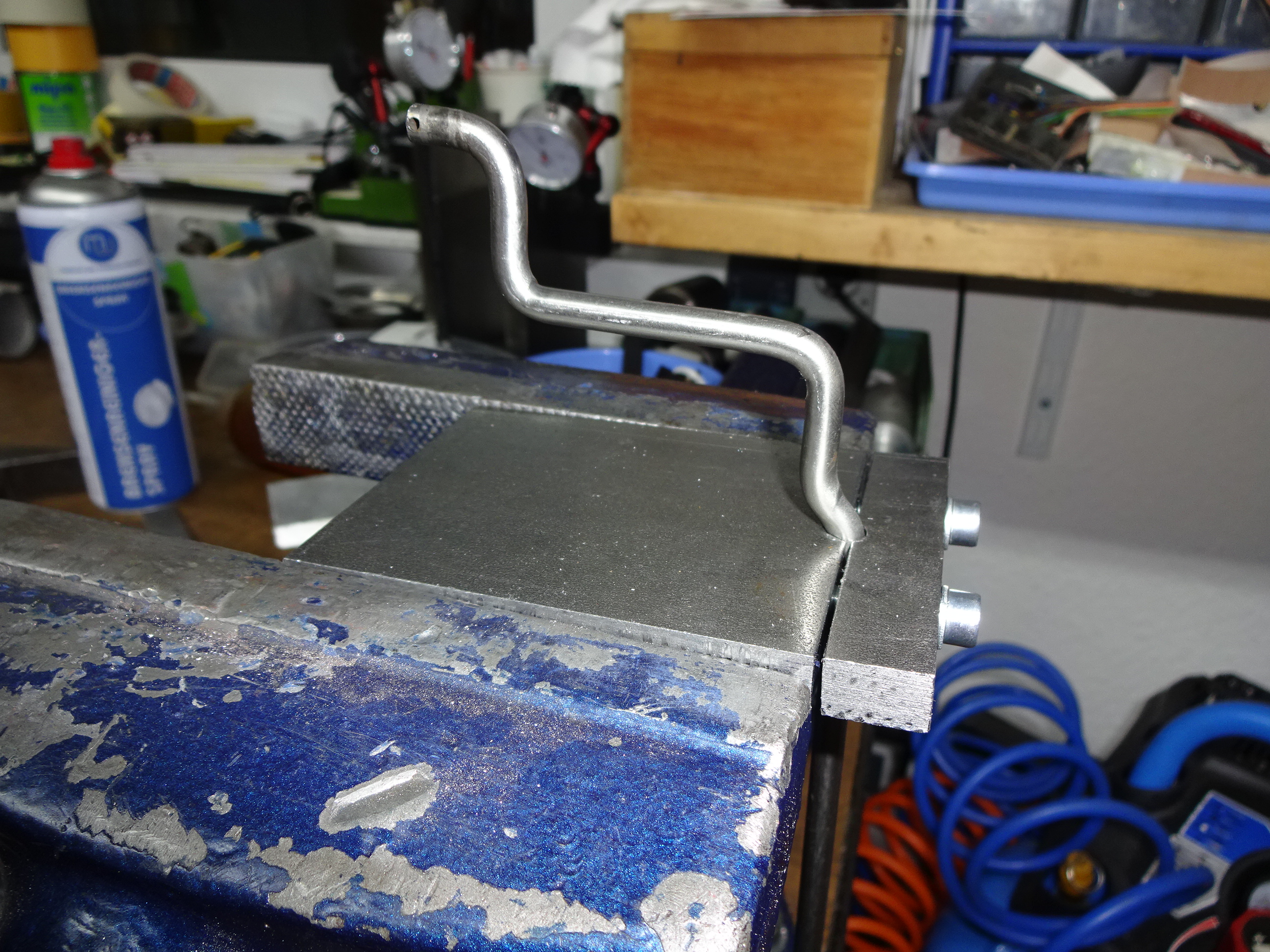

Also soll das Gestänge passend zweimal links/rechts gebogen werden. Nur wird das so einfach ohne Biegehilfe nichts. Dazu aus der Restekiste was geholt und gebohrt, gesägt und Gewinde geschnitten.
F21B67C5-B2F7-4224-9E4A-B1DD58677442.jpeg [ 2.52 MiB | 19757-mal betrachtet ]
Das Teil funktioniert, werde ich aber wohl bei mehrfachem Gebrauch doch aus festerem Material neubauen müssen. Die Kante der Bohrung gibt nach.

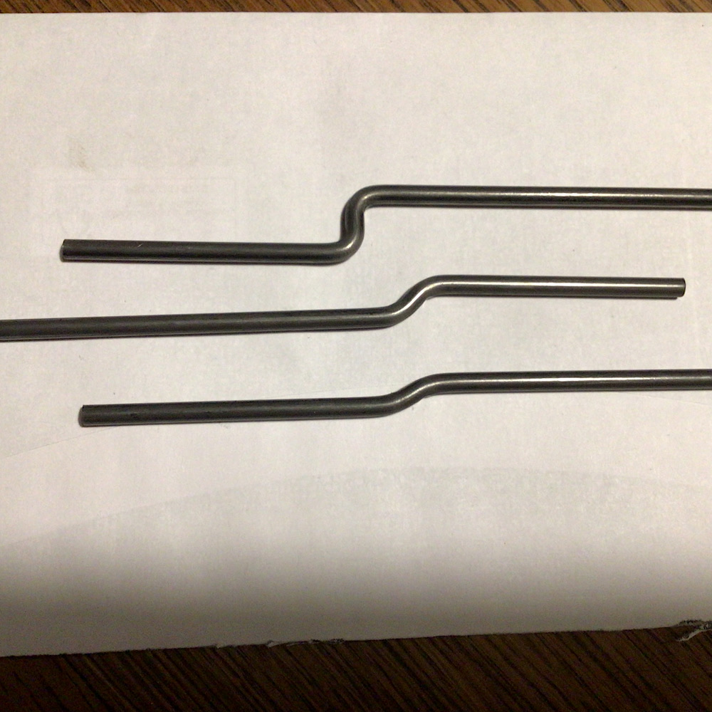

Hier mal ein paar wilde Biegungen gemacht und auch das kürzeste Rechts/Links gebogen.

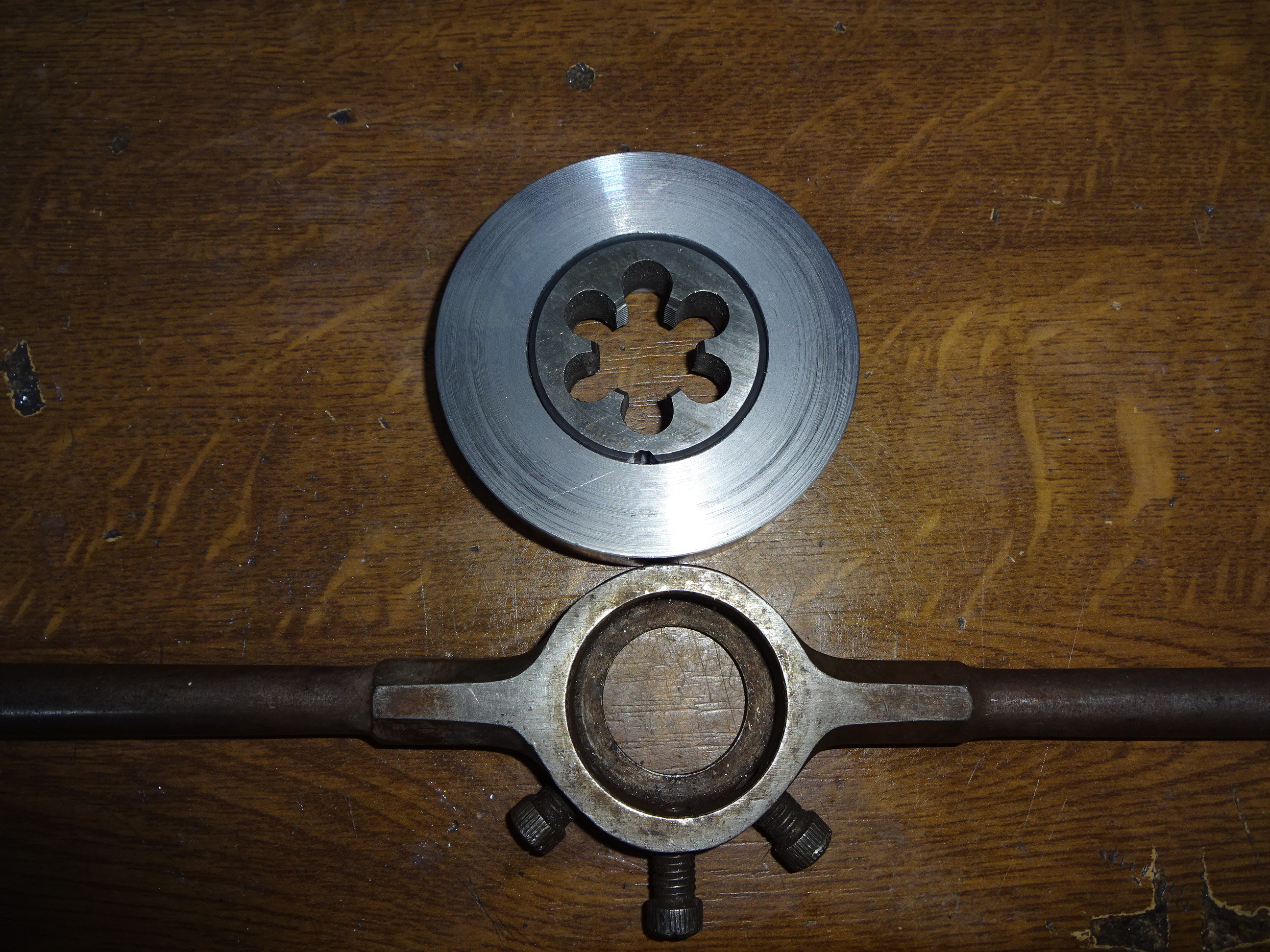

Dann brauchte ich einen Halter für mein Schneideisen M20x1.0 (Achse der Bremstrommel/Ritzelkombi bei Ruckdämpfer)
Schon mal passend ausgedreht, jetzt kommen noch Bohrungen für Haltestangen und Fixierschrauben.

das Biegewerkzeug ist ne gute Idee aber ich bin tatsächlich der Ansicht das man so eine Bremsstange auch ohne gebogen bekommt.
Solche Biegeversuche wie du mit dem Werkzeug gemacht hast, habe ich damals bei meiner großen Hercules am Schraubstock auch gemacht. Was schlecht geht ist so eine direkte Biegung links rechts mit kurzen Abständen.
Die Ausbuchtung um am Stoßdämpfer vorbei zu kommen hab ich jetzt schon ein paar Mal am Schraubstock gemacht, ging gut.

Habe ich auch schon mit Erfolg am Schraubstock gemacht.

Ne Quatsch, das Problem ist einfach das kurze Links/Rechts, dazu ist die Schraubstockbacke einfach zu dick.
Deshalb halt das Biegewerkzeug.

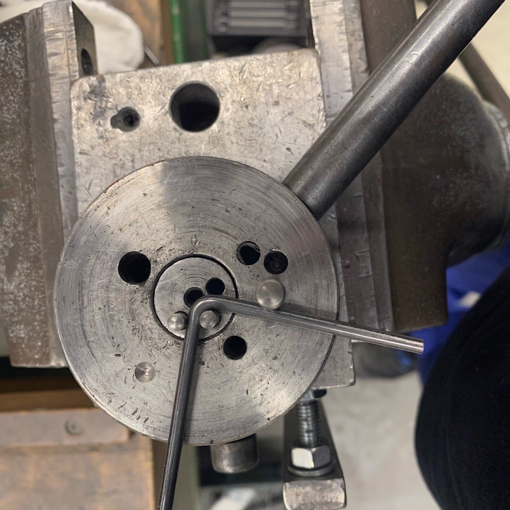

Will euch hier mal zeigen was es noch für eine Möglichkeit gibt Draht zu biegen.
Natürlich nur wenn Zeit, Lust und Material vorhanden ist ;)
In diesem Fall ist es ein Federdraht 3,5 , Bolzen in der Mitte 20mm Durchmesser mit 2 4mm Passstiften,
Dazu einen Dreher mit Hebel dran.
Und schon kann man alle möglichen Biegungen machen :)

::- Na da hab ich ja gleich wieder was zum Nachbauen :mrgreen: Man muss nur einmal gesehen haben wie ein gutes Werkzeug aussieht
Also Dankeschön, hab ich mal die Bilder in ne sinnvolle Reihe gestellt :mrgreen:
Jetzt mach bitte nach ein Bild, wo man sehen kann wie die Paßstifte für den untersten Draht stecken

@Kalle
...ich würde sagen, die Stifte stecken genau so, nur wird der Hebel nicht bis 90° sondern nur bis 45° gezogen..... :idea:...oder halt ne längere Schraube als Anschlag rein!

Genau, einfach den Hebel nur soweit ziehen wie der Winkel sein soll. Ich hab natürlich eine Grundplatte für die Bolzen, an der ich Anschläge für den Hebel setzen kann ;)
Im Schraubstock einfach ne Markierung an den Dreher und Schraubstock machen.

Ok verstanden! Der innere Bolzen hat so ca. 30/35mm Durchmesser und der große denke ich 80/100mm , oder?
