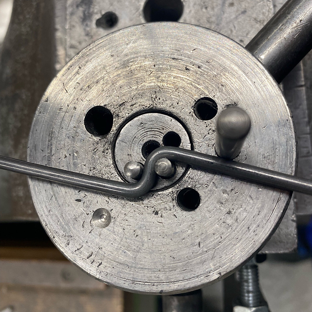

Will euch hier mal zeigen was es noch für eine Möglichkeit gibt Draht zu biegen.
Natürlich nur wenn Zeit, Lust und Material vorhanden ist ;)
In diesem Fall ist es ein Federdraht 3,5 , Bolzen in der Mitte 20mm Durchmesser mit 2 4mm Passstiften,
Dazu einen Dreher mit Hebel dran.
Und schon kann man alle möglichen Biegungen machen :)

Juhu ::- hab‘s tatsächlich geschafft Bilder hochzuladen, nur etwas durcheinander, die Bilder :lol:

Autor:  Aspes Kalle [ 10. Mär 2023 15:08 ]
Betreff des Beitrags:  Re: Biegewerkzeug und Schneideisenhalter erstellen
::- Na da hab ich ja gleich wieder was zum Nachbauen :mrgreen: Man muss nur einmal gesehen haben wie ein gutes Werkzeug aussieht
Also Dankeschön, hab ich mal die Bilder in ne sinnvolle Reihe gestellt :mrgreen:
Jetzt mach bitte nach ein Bild, wo man sehen kann wie die Paßstifte für den untersten Draht stecken
Autor:  AspesFrank [ 10. Mär 2023 19:49 ]
@Kalle
...ich würde sagen, die Stifte stecken genau so, nur wird der Hebel nicht bis 90° sondern nur bis 45° gezogen..... :idea:...oder halt ne längere Schraube als Anschlag rein!
Autor:  Quickly1953 [ 11. Mär 2023 10:46 ]
Genau, einfach den Hebel nur soweit ziehen wie der Winkel sein soll. Ich hab natürlich eine Grundplatte für die Bolzen, an der ich Anschläge für den Hebel setzen kann ;)
Im Schraubstock einfach ne Markierung an den Dreher und Schraubstock machen.
Gruß Stefan
Autor:  Aspes Kalle [ 11. Mär 2023 13:57 ]
Ok verstanden! Der innere Bolzen hat so ca. 30/35mm Durchmesser und der große denke ich 80/100mm , oder?
