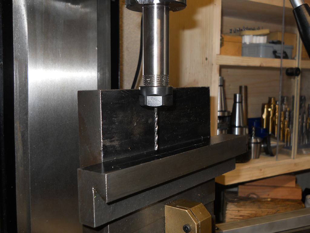

Bei der anderen Achse hatte ich ein Platzproblem, wie sollte ich die Bohrung hinbekommen, wo einerseits die Bohrer zu kurz und anderseits das Bohrfutter zu dick ist. Gott sei Dank hatte ich noch ein ER16 Spannzangenset mit ganz langen Hals, damit ging es inkl. Maschinengewindeschneiden mit der Fräse (geht perfekt mit der Sieg)
y-Achse bohren.jpg [ 94.88 KiB | 18987-mal betrachtet ]

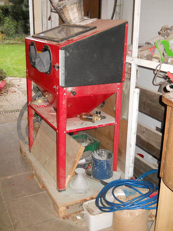

Tja Johannes, einen Punkt musst du von deiner Aufzählung schon mal streichen.
Die Sandstrahlkabine steht bei meinen Eltern in der alten Heimat und wird ausgiebig genutzt :mrgreen:
Sandstrahlkabine.JPG [ 105.95 KiB | 18601-mal betrachtet ]
