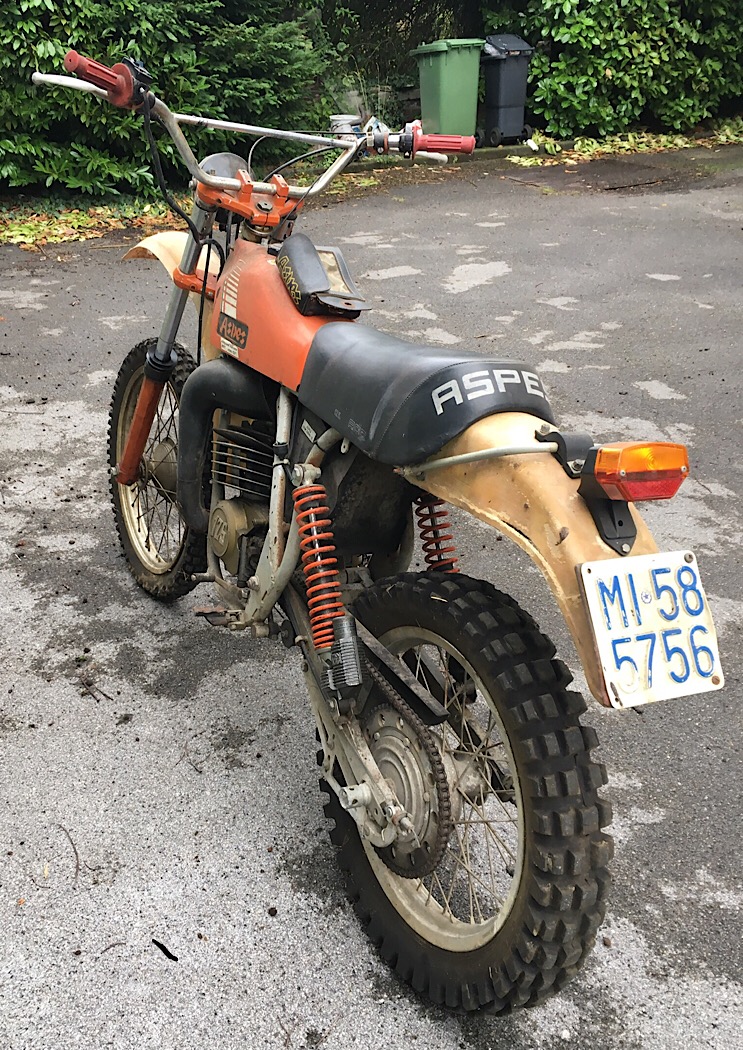

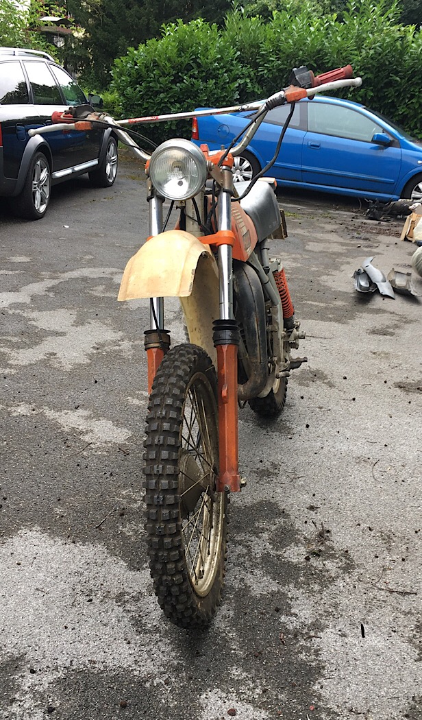

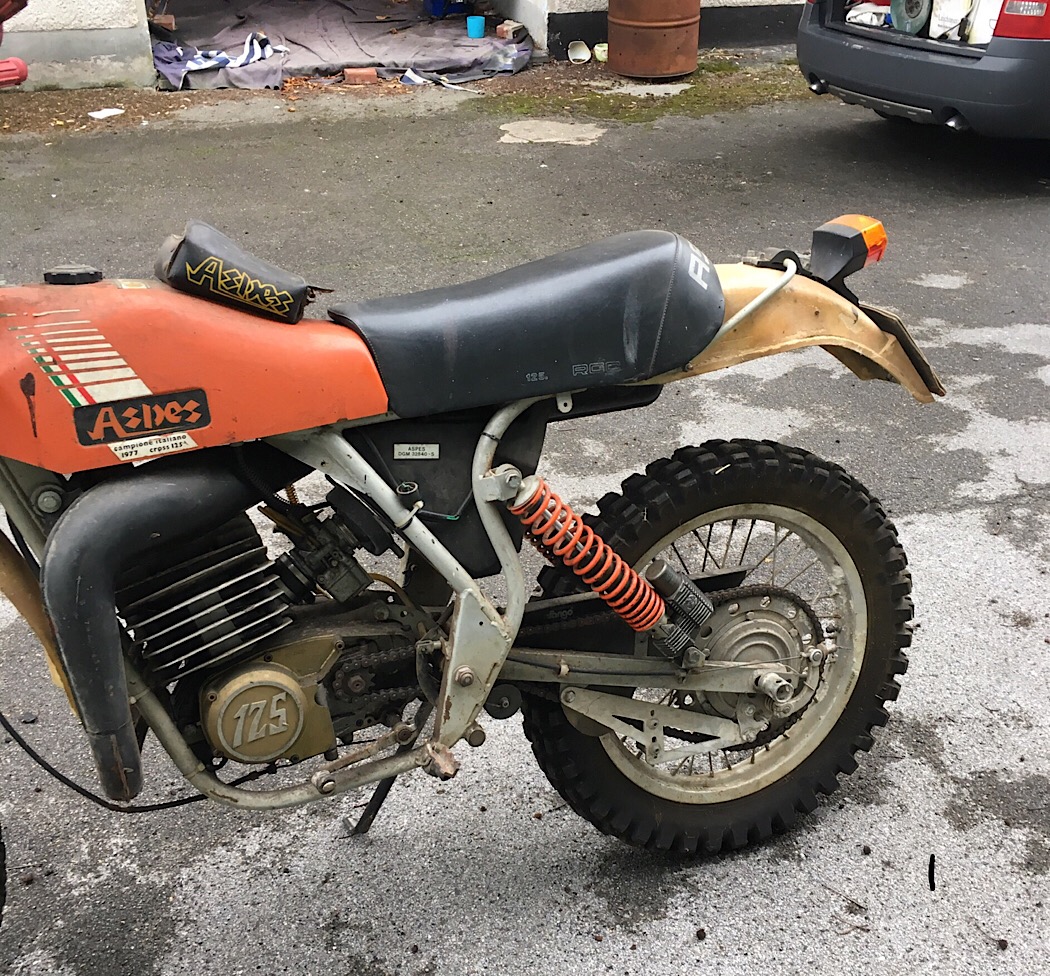

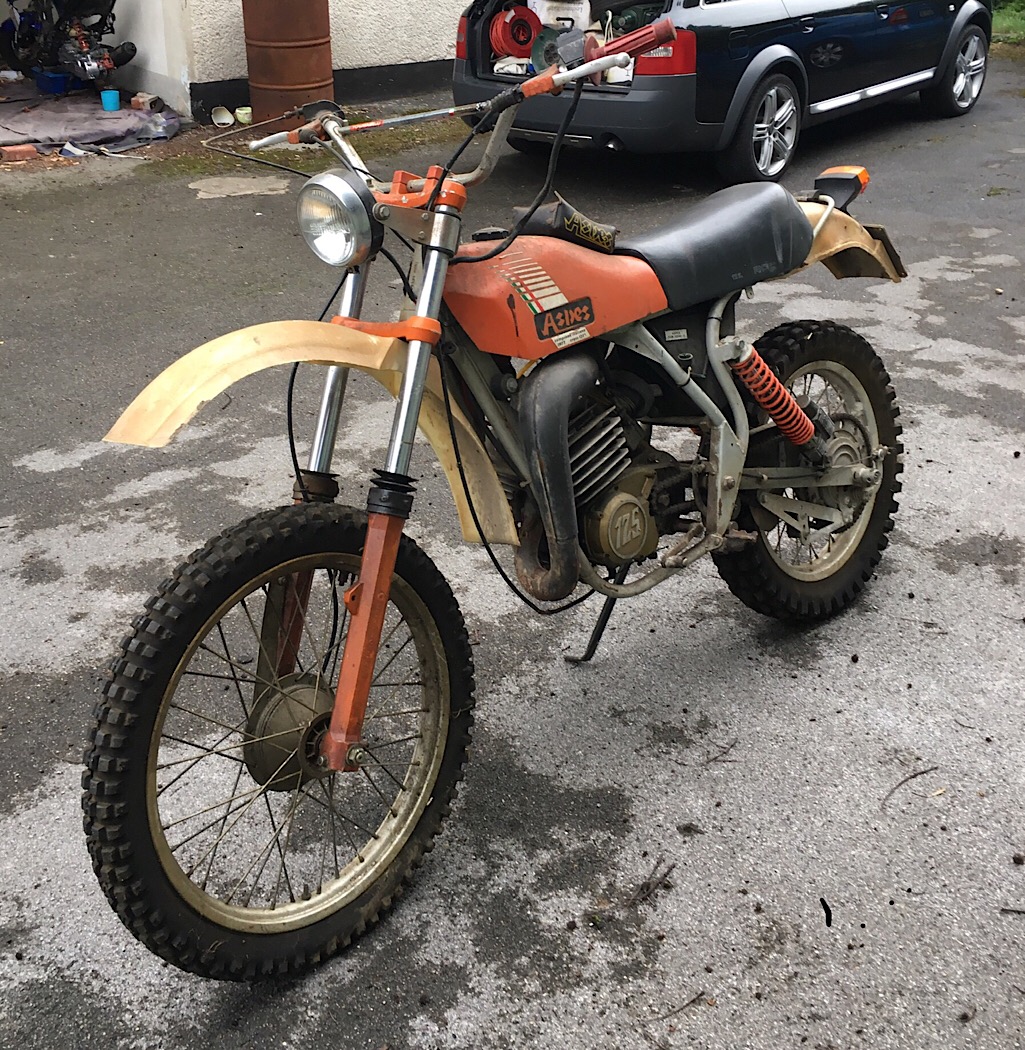

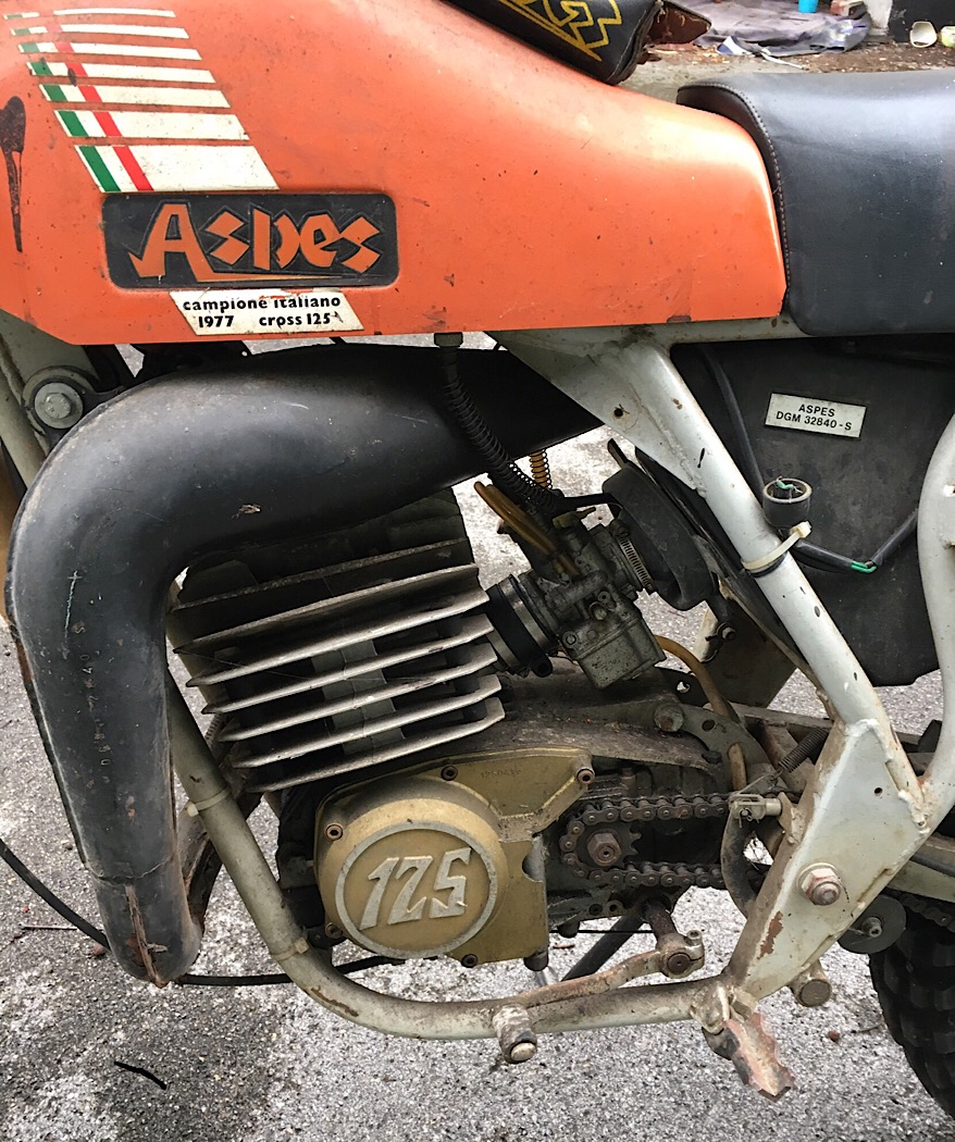

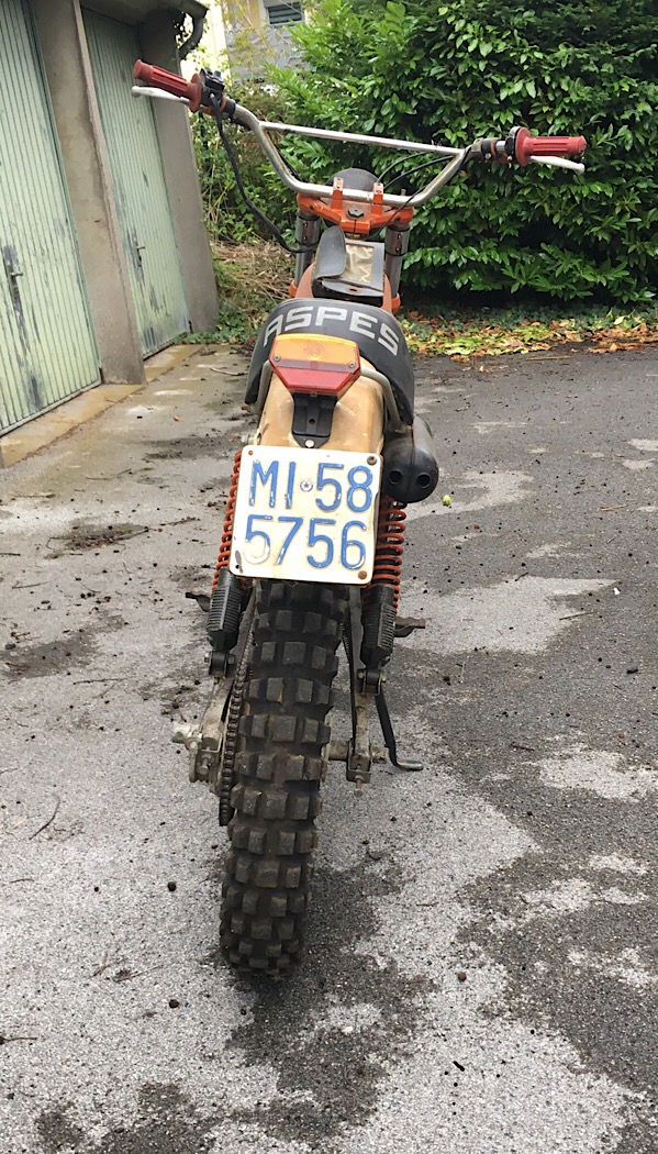

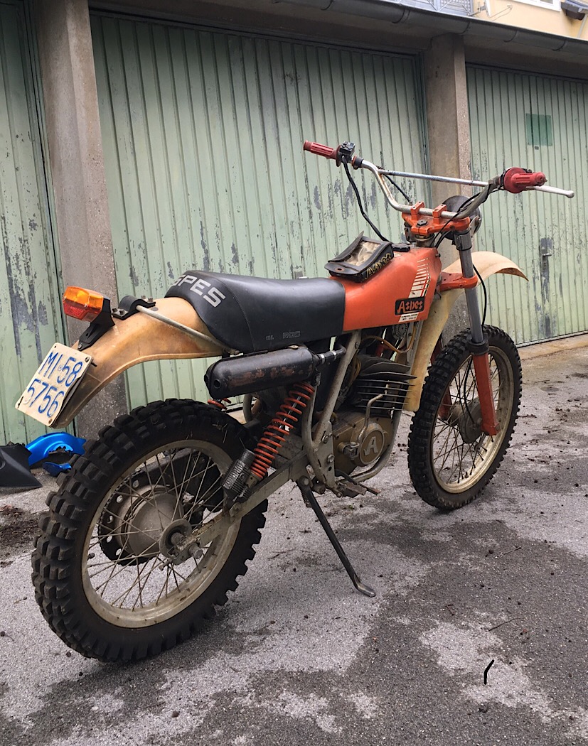

So hab es endlich hinbekommen dank eurer Tipps.
Jetzt bin ich mal auf eure Meinung gespannt Gruß Marco .

Wie es aussieht ist alles dran bis auf die Seitenteile.
Der Tank scheint in Ordnung zu sein aber die Schutzbleche haben es hinter sich.
Was könnt ihr mir raten wie ich das ganze am besten angehe.
Gruß Marco

Ich würde sie komplett zerlegen, um mir erstmal einen Überblick zu verschaffen.
Teile strahlen und lackieren und nach und nach wieder zusammen bauen.
Vieleicht das eine oder andere Teil ersetzen...

Ich würde sie erst technisch komplett fertig machen, denn wenn du nachher noch mal nen Halter verbiegen oder anschweissen muss, ist Mist.
Du hast ne 1978 Hopi mit dem ASCO Motor schon dem schöneren Zylinder des HF und MAC Minarelli Modells. Dann hat deine Hopi die CorteCosso Gabel (erkennt man am 6eck Tauchrohr).
Kotflügel vorne ist Stilmotor A293 hinten ist wie Stilmotor A153 nur breiter. Muss mal nach der Nummer sehen, hab noch nen schwarzen hier.
Seitendeckel wird schwieriger, da bleibt nur Novegro oder ebay Italien
Sind das Borrani Felgen an deiner Maschine? Schau doch mal was drauf steht.
Läuft der Motor?

Da magst recht haben wäre wirklich ärgerlich wenn nach dem lackieren etwas nicht passt.
Werde sie erstmal technisch fertig stellen.
Habe gerade geschaut und ja das sind borrani Felgen. Sind die irgendwie besser / schlechter oder weshalb fragst du?
Das wäre super wenn du noch Schutzbleche hast aber schwarz ist die falsche Farbe. Lackier ich die dann oder macht man das nicht? Ein vorderes hast du nicht noch?
Der Motor läuft nicht da sie knapp 30 Jahre stand. Habe sie gestern von der einen Garage zu meiner Haupt Garage geschoben und jetzt festgestellt das der Motor unten drunter auf einmal Öl verliert.
Habe bei eBay einen dichtungssatz gesehen weiß aber nicht ob er passt.
Also die Maschine hat für mich einen ganz besonderen Wert.
Mein Vater starb als ich fünf Jahre alt war und von dieser Maschine wuste ich nix bis vor zwei Jahren.
Sie stand knapp 30 Jahre auf Sizilien in einem Schuppen bis ich erfuhr das sie dort ist und das es seine ist. Nun hab ich sie rüber geholt und möchte sie wieder herrichten da es das einzige ist was ich von ihm besitze.
Ich freue mich auch ein forum gefunden zu haben das mir vielleicht mit Rat behilflich sein kann.

Also Boranni Felgen sind schon seltener wie Akront, nicht besser oder schlechter. Fiel mir halt nur auf.
Wenn der Dichtsatz so aussieht, ist er der richtige für den ASCO Motor.

Also das vordere Schutzblech ist in transparent (so original) verfügbar. Bzgl. des hinteren, muss ich erst mal die Breite checken. Da hat der Kollege sicher schon ne Form gemacht.
Die Hopi ist ja in einem recht kompletten Zustand, auch die Sitzbank sieht noch recht gut aus.
Bau am Besten mal den Motor aus und öffne den. Mach dazu am Besten einen eigenen Beitrag auf und mit vielen Bilder, können wir dir sicherlich auf alle Fragen helfen.
Und da die Hopi so einen besonderen Stellenwert für dich hat, ist das Ehrensache.

So wie ich das sehe ist sie auch komplett bis auf die Seitenteile da werde ich mal öfters bei eBay Italien schauen.
Das vordere Schutzblech nehm ich direkt, wie ist denn der Preis? Und wegen dem hinteren wäre super wenn du mal nach schaust das nehm ich dann auch.
Die Sitzbank ist echt in einem guten Zustand hat mich auch gewundert.
Sie hat zwar zwei drei Flecken aber ist ja nicht schlimm für das Alter.
Mir ist aufgefallen das die Stoßdämpfer und die Gabel nicht mehr frisch sind habt ihr da nen Bericht drüber wie man die überholt?
Sobald ich mich an die arbeit mache eröffne ich natürlich ein eigenen Bericht mit vielen Bildern

die sieht doch gut aus. Die Plastiks würde ich jetzt nicht so schnell aufgeben. Die kann man meist nich retten. Ich komme gern mal aus Opladen hochgefahren.

Danke für dein Angebot aber die haben es hinter sich. Sobald man sie anpackt oder leicht drückt lösen sie sich auf ( die Schutzbleche)
