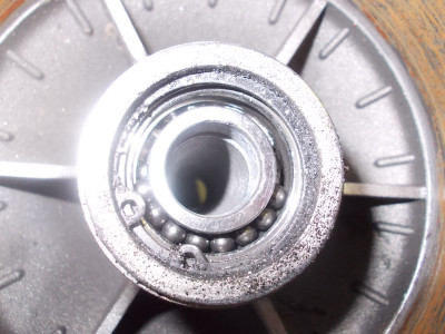

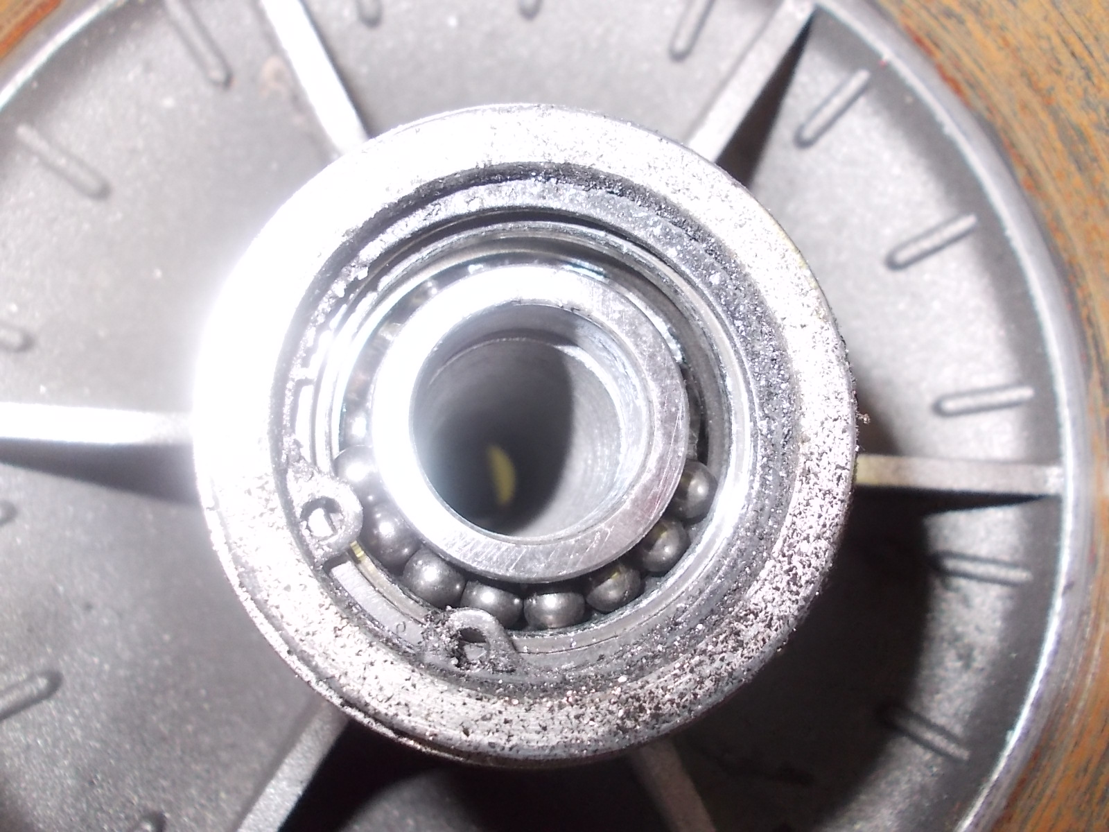

Der Zweck der Innenhülse ist das Abstützen der Lagerinnenringe!
Die Lageraussenringe werden durch ihren Sitz in der Nabe fixiert und drehen sich ja mit dem Rad. Die Innenringe der Lager stehen quasi still, da sie ja durch die Buchsen und der Steckachse festgeschraubt werden in Schwinge. Und hier kommt dein Problem! Können sich die Lagerinnenringe nicht durch die Hülse abstützen, drückt man die Innenringe extrem nach innen.
Das Rad läuft dann mit extrem verspannten Lagern und verschleisst innerhalb von Stunden.
Hier mein Hinterrad, wo eine 3mm zu kurze Hülse drin war. Hat genau einmal Pfungstadt hinter sich, also ca. 4,5 Stunden Fahrzeit.
B28006B2-4B33-4E52-86B2-977678459AF7.jpeg [ 496.07 KiB | 9212-mal betrachtet ]
E25652C8-6B98-4AF0-BEF0-F440FD1FDEF9.jpeg [ 490.6 KiB | 9212-mal betrachtet ]
Also die Innenhülsen müssen passen, sonst zerstörst du die Radlager ruckzuck.

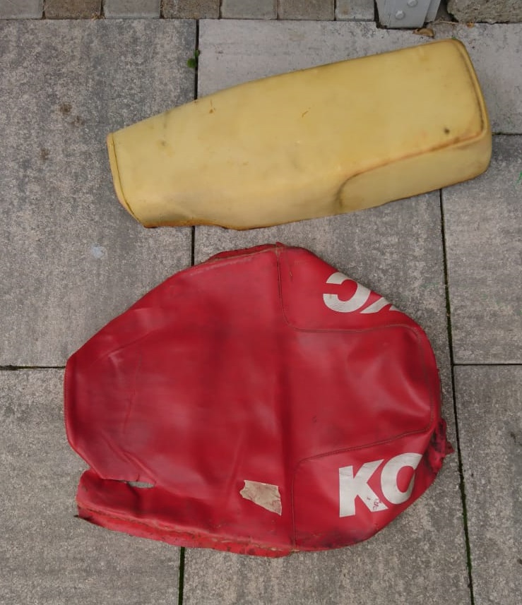

Hallo nochmal,
habe meinen Sitz beim Sattler abgeholt. Neuer Bezug + Schaumstoff.
Der Sattler hat dabei festgestellt dass zwei Bezüge übereinander gestülpt wurden.
Sprich, der beschädigte Bezug auf den Bildern hab ich übrig + Schaumstoff.
Kann den noch jemand gebrauchen? Ich würde ihn sonst irgendwann entsorgen.
