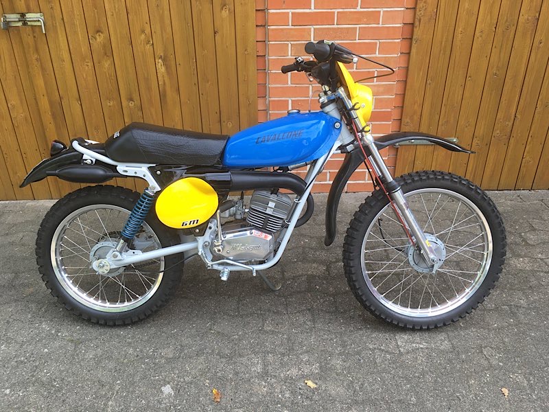

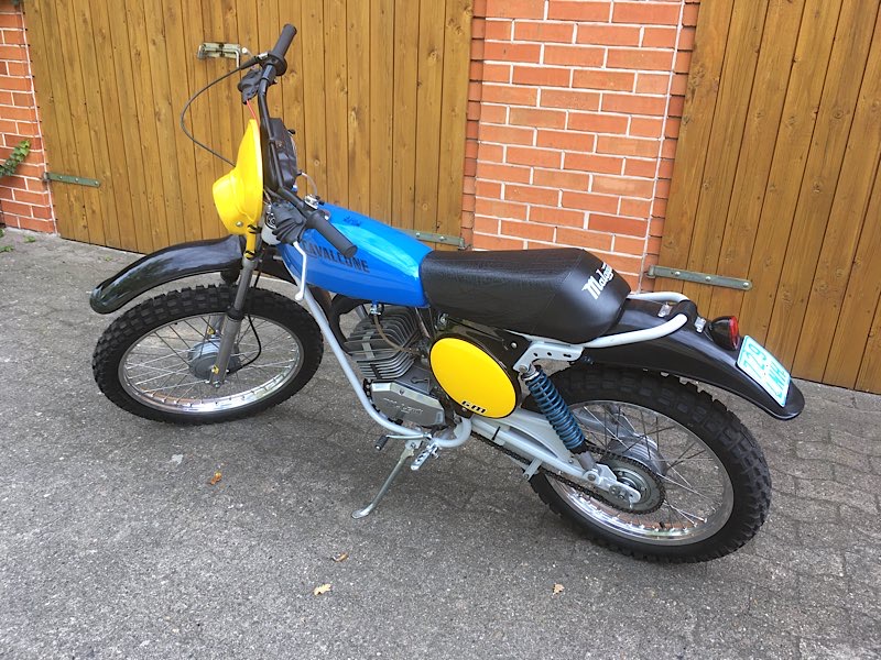

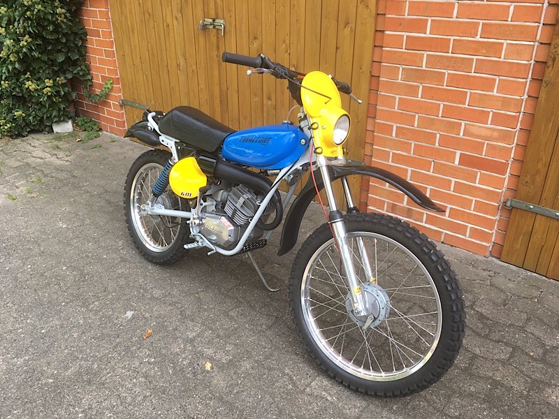

das Projekt „Cavalcone“ ist so ziemlich abgeschlossen ! Die erste Ausfahrt habe ich auch hinter mir. Das Gerät macht so richtig Spaß ::- Mit dem 2052er Zylinder, einem 16/16er Dellorto Vergaser und mit 12/44er Übersetzung geht die schon ganz gut. So ein TöffTöff hätte ich vor 40 Jahren auch schon gerne gehabt !

Hallo, Jörg,
Padauz!!...wieder mal extrem lecker geworden, die alte Bologneserin.... ::-
Hast du die Schwingenbuchsen und das Lenkkopflager auch gewechselt?
Und wie geben sich die Bremsen..neue Beläge drin?...Trommel auf rund gedreht?
Kannst du damit im Gebirge " bei euch " :lol: ..aufwärts schön Stoppies machen..? :D
LG, A.

die Schwimgenbuchsen musste ich erneuern weil die Kette auf der Schwinge tiefe Spuren hinterlassen hatte und die eingelaufenen Spuren zugeschweißt habe ! Im Zuge dessen habe ich auch gleich einen Kettenschleifer aus Delrin gefertigt. Die Lenkkopflager habe ich auch komplett mit Schalen erneuert.
Gruß Jörg
