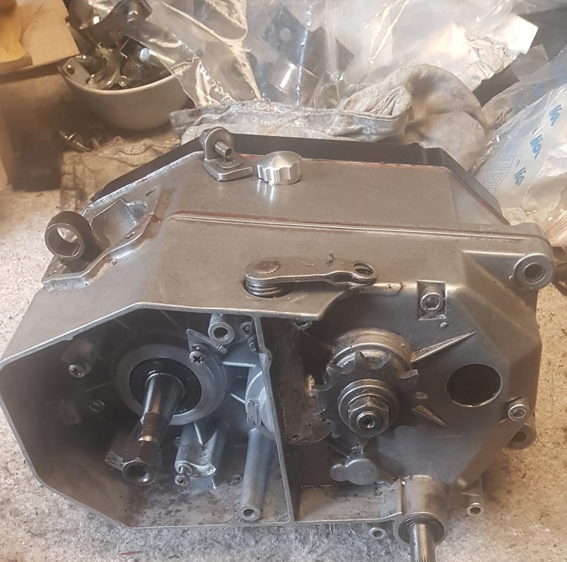

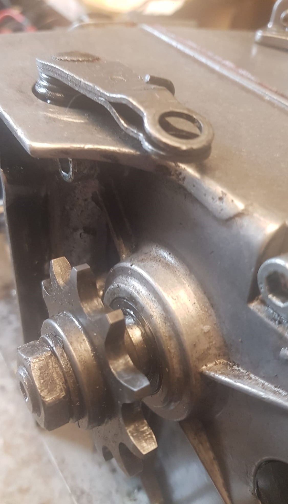

im Anhang zwei Bilder des UC6 Blocks.
Werde bei Aris anfragen.
Danke und Grüße,
Willi

Ja der Klassiker!
Willst du den Motor öffnen und neu lagern oder so lassen?
Denn schweissen im zusammengebauten Zustand, ist nicht so der Hit.
Wenn er gut läuft würde ich es so lassen und dann im Zuge einer kompletten Motorrevision die Schweissarbeit vornehmen.

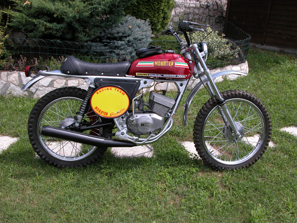

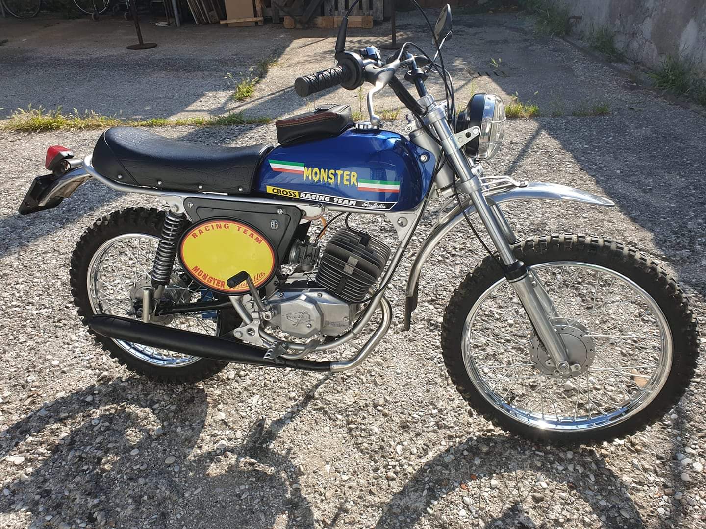

Die Sollbruchecke hab ich mit Kaltmetall und nem Alublech "repariert". FM Zylinder sind inzwischen rar. I.d.R. ist im Zylinder eine Zahl gegossen.
FM2051 ohne Hülse: Mockikversion ca. 2kw
FM2052: 5,5PS mit 19er Dellorto
FM2053: 9,5Ps mit 22er Dellorto

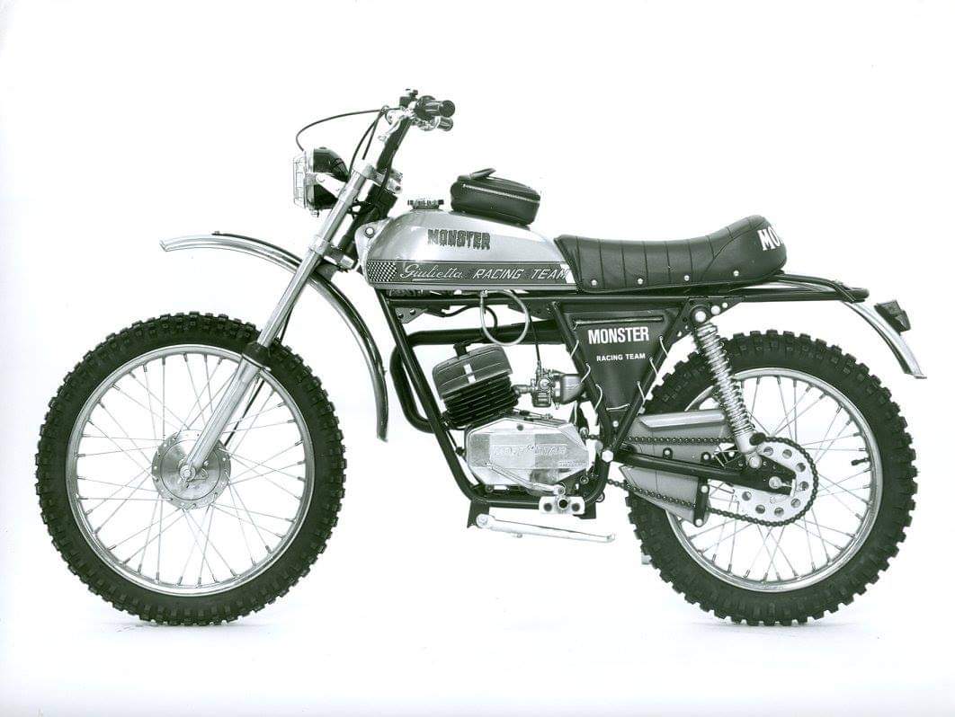

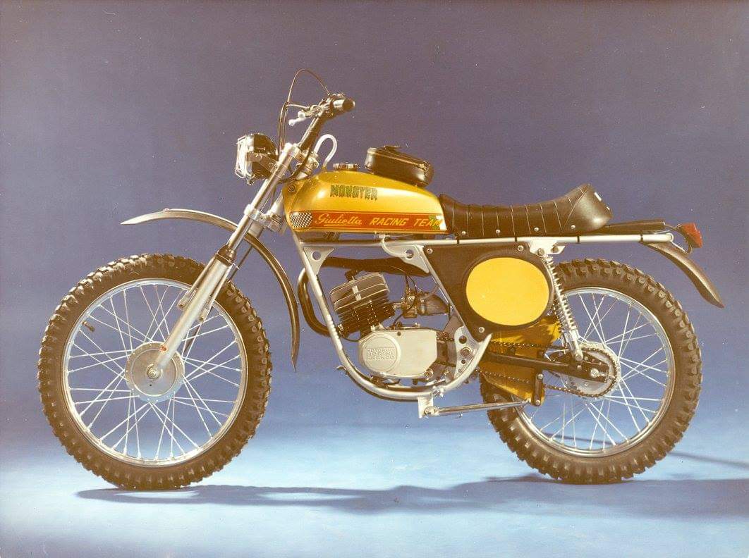

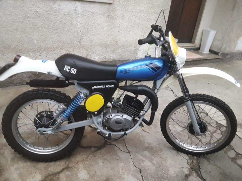

Peripoli hat meines Wissens keine 50er Mopeds mit "Blasenauspuff" gebaut. Lediglich ganz zuletzt das heute sehr rare Model Giulietta Monster RC 50. Darüber hinaus wurden Franco Morini als auch Minarelli Motoren verbaut.

Monster RC 50 ::- kannte ich gar nicht! Finde ich total schön das Teil.
Michel ist das deine?
 Betreff des Beitrags: Re: Hallo erstmal...aus Bonn
BeitragVerfasst: 5. Jan 2023 23:47
Leider nein. Die untere RC 50, im besten Fall mit P6, wäre ein toller Fang. Die Vorgängermodelle (obere Bilder) stehen im Stall meines Bruders. Sind in der Restaurierungsphase.
Das im Anfang des Beitrages gezeigte Moped wird eine Peripoli Monster sein. Original steht die halt anders da. Aber schön ist die ja.

@Kalle:
Ja, "leider" der Klassiker. Wie schon geschrieben, war die Monster in einem desolaten Zustand; der orig. verbaute "Ur-UC4" hatte nur 2 Lima-Schraubaufnahmen und war somit für die von uns schon gekaufte Vape-Lima nicht zu gebrauchen und dieser hatte auch schon den markanten "Kantenabbruch" oberhalb des Ritzels; also musste (wegen der Lima Aufnahme) ein "neueres" Gehäuse her (mind. Bj. 76) welches wir dann auch gefunden haben: Gesäubert, neu gelagert, neue Simmeringe, mit verstärkter Kupplung versehen und das Innenleben (soweit noch in Ordnung) dann verpflanzt ins neue Gehäuse (bis auf die Kurbelwelle, die hatte Spiel; hier haben wir eine "neue" im italienischen www.kijiji.it gefunden).
Den jetzigen UC6 haben wir Kupplungsseitig geöffnet um mal nen ersten Eindruck zu bekommen: Lager sind sehr gut, das noch rumsuppende Öl sieht neu aus (Verkäufer meinte, der Motor sei "gemacht" und hat damit richtig gelegen ;-) ), lässt sich gut durchschalten.
