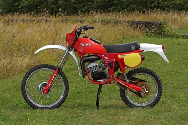

Hier ist mein Mokick ;)
Die Replica war früher selten und teuer und daran hat sich bis heute nichts geändert.
Hier im Forum findest Du übrigens einen Prospekt von der.

ich weiß es nicht genau, aber deine Replica hat wahrscheinlich die längere Gabel der FM 280. Sieht zumindest so aus.

die Gabel von der FM 280 ist noch etwas mächtiger und hat rechts die Strebe für den Bremsanker. Dazu ein 3,00 Reifen und breitere Vorderradfelge. Dadurch wirkt die auch „erwachsener“.
Als ich meine abgeholt hatte stand dort eine FM 280, da habe ich die beide verglichen. Neben dem Motor ist das der Hauptunterschied. Und eben hinten ist der Bremsanker ebenfalls rechts so dass die Umlenkung vom Bremsgestänge entfällt.

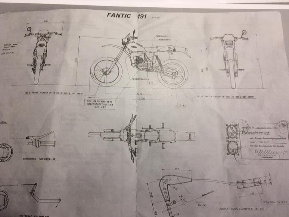

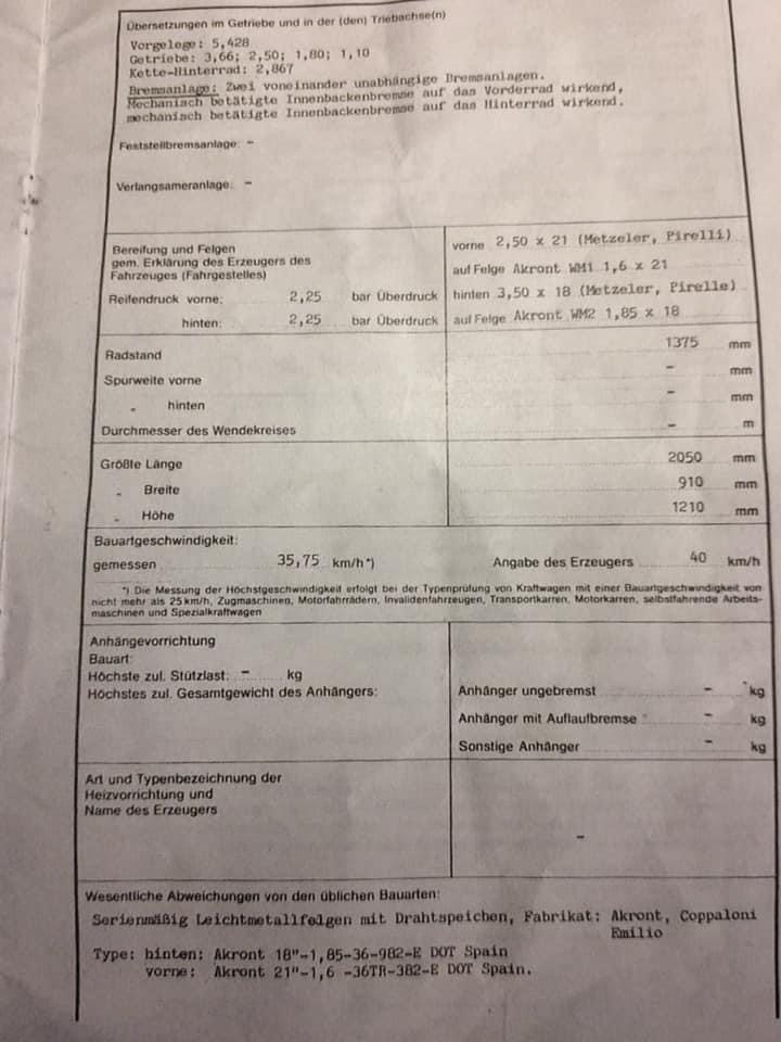

nochmal zu den Rädern: die Replica = Mokick und Competition = offen Versionen sind bis auf den Motor identisch, haben also die Akront Felgen und Grimeca Halbnabenbremsen. So steht es auch in der österreichischen Zulassung von meiner. Mag natürlich sein das es noch eine abgespeckte Variante für den deutschen Markt gegeben hat. Bisher kamen alle die ich kenne aus Österreich.
Fred, Deine Replica sieht auch irgendwie niedriger aus von den Federwegen, mag auch täuschen.
