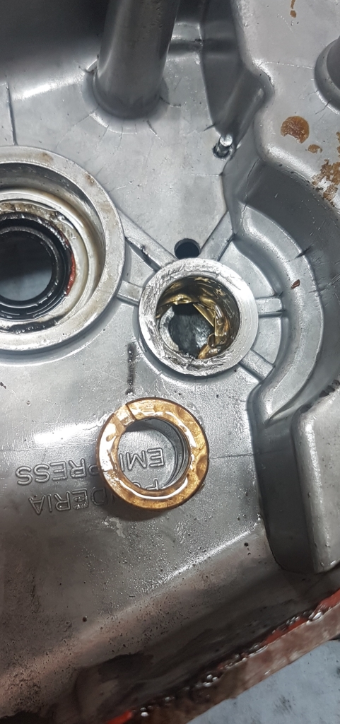

Das Teil hat mehrere Baustellen. Umgeschweißter Lenker, versteckt unter Kabelbindern und Tape. Als ich den P4 Moto zerlegt hatte kam folgendes zum Vorschein
20210914_135818.jpg [ 370.57 KiB | 15704-mal betrachtet ]
20210915_130455.jpg [ 62.26 KiB | 15704-mal betrachtet ]

Also frühere P6 und P4 Motoren hatten Gleitlager statt Nadellager. Aber bei dir sieht es so aus, als wenn man in die Bohrungen für Nadellager (sind größer) Gleitlager mit irgendwas als Ausgleich gesteckt hat.
Mess mal die Bohrung (zur Not passende Bohrerrückseiten nehmen). Selbst wenn das vermackt ist, kann man Nadellager zur Not mit Loctite Lagerkleber einsetzen.
Naja ein passender Ansaugstutzen wird sich finden lassen, mach mal ne Skizze vom Einlass mit Werten.

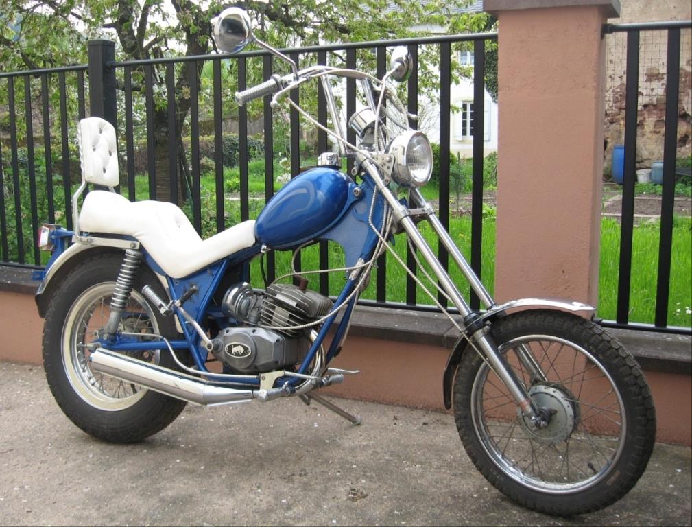

20210918_233500.jpg [ 146.02 KiB | 15650-mal betrachtet ]
Autor:  Chopperfan [ 19. Sep 2021 18:51 ]
Betreff des Beitrags:  Re: Neuvorstellung
hier meine zweite (ein Scheunenfund)
SAM_2561.JPG [ 275.57 KiB | 15650-mal betrachtet ]
Fantic Nr. 2.jpg [ 179.19 KiB | 15650-mal betrachtet ]
