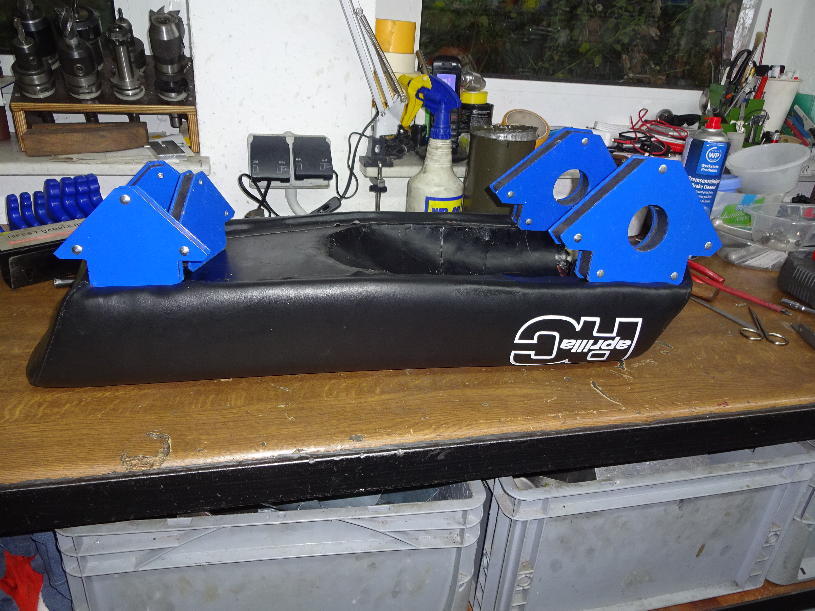

Man soll es kaum glauben, aber ich hab an der Sitzbank weiter gemacht.
Da ich noch nie nen Sitzbankbezug geklebt, sondern immer tackern konnte, bin ich wie ne Katze um den heißen Brei rum.
Nun doch los gelegt! Erst gezogen und immer mit Schweissmagneten fixiert, nachgezogen und wieder fixiert. Irgendwann eine Seite nach der anderen auch verklebt.
DSC01899.jpeg [ 2.54 MiB | 18762-mal betrachtet ]
Ging dann doch recht gut und jetzt fahre ich die Sitzbank dann mal im Rennen in Ohrdruf.
Da das Moped schon eigeladen ist, gibt es erst ein Gesamtbild wenn ich ausgeladen habe :mrgreen:

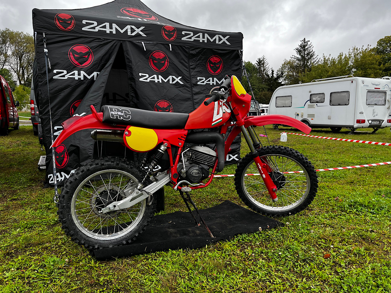

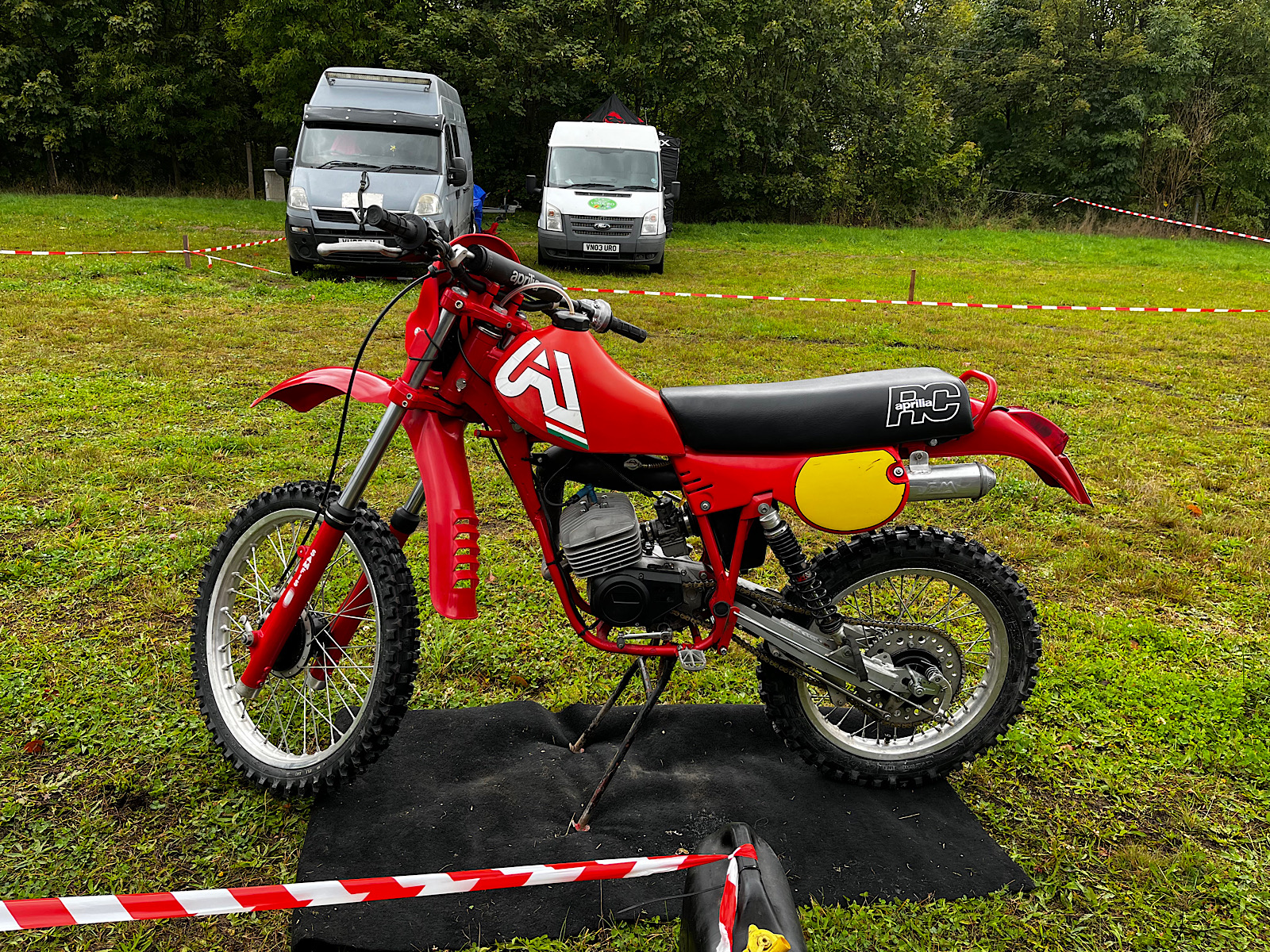

Hier jetzt Bilder mit montierter Sitzbank
IMG_0922.jpeg [ 1.5 MiB | 18736-mal betrachtet ]
IMG_0921.jpeg [ 1.26 MiB | 18736-mal betrachtet ]

Schönes Moped, Kalle. Kann sich sehen lassen.

So die Sitzbank hat in Ohrdruf ihre 7 stündige Feuertaufe mit Bravour bestanden ::-
Die Polsterung bügelt super Stöße die von Fahrwerk nicht ganz abgefangen werden ab.
Bin total begeistert.
