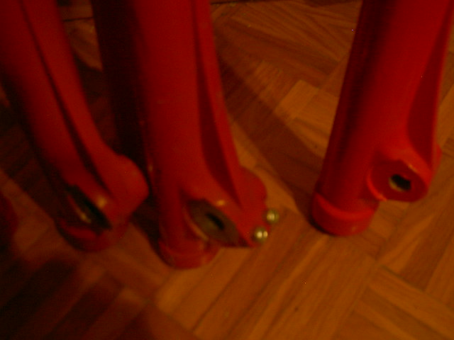

bei den aspes war auch cev oder veglia verbaut - aprilia nur - HURET -
bei den aspes sport ( foral gabel ) oder cimatti war der sitz für die schnecke dann tiefer gefräst und es wurde passend ausdistanziert ,
was bei bastelmopeds nicht mehr gemacht wurde und dann ist die schnecke kaputt.
hier mal ein bild - aprilia
PICT0359.JPG [ 49.63 KiB | 9585-mal betrachtet ]
vom tieferen sitz einer cimatti gabel kann ich auch ein bild machen,
die muß ich aber erst rauskramen.
