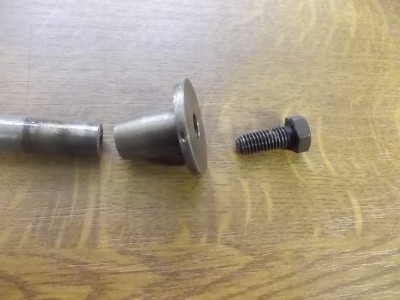

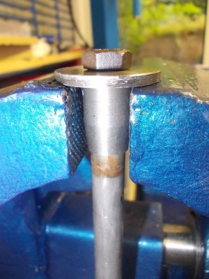

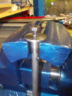

in der dünnen Stange wo die Endkappe drauf ist, ist meines Wissens ein Gewinde.
Du musst eine Schraube ins Gewinde drehen und die Endkappe mit dem Rand auf den Schraubstock auflegen, dann ein paar leichte Schläge auf den Schraubenkopf und die Endkappe sollte sich lösen.

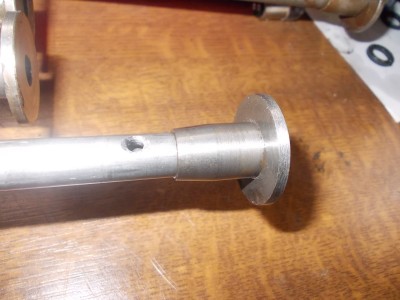

Felix, ich kann deiner super Erklärung lediglich noch ein paar Bilder hinzufügen ::-
Dateikommentar: Vor dem Kloppen
DSCN3268.JPG [ 332.71 KiB | 31255-mal betrachtet ]
Dateikommentar: Nach dem Kloppen
DSCN3269.JPG [ 456.26 KiB | 31255-mal betrachtet ]
Dateikommentar: Auseinander
DSCN3271.JPG [ 490.07 KiB | 31255-mal betrachtet ]

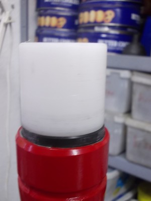

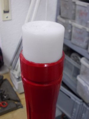

Jetzt noch schnell zwei passende Druckstücke aus POM gedreht und alles auf die Drehe.

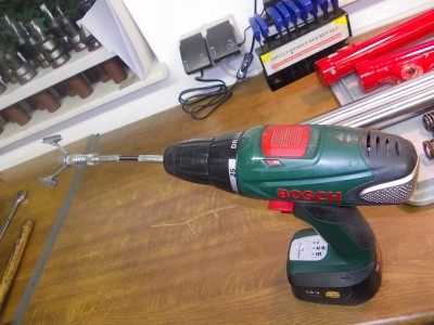

Dann überlegt und das kleine Hongerät auf den Akkuschrauber gesteckt und reingehalten mit schön Schmiermittel.
Dateikommentar: Hongerät
DSCN3290.JPG [ 551.42 KiB | 31229-mal betrachtet ]
Was soll ich sagen, bin total begeistert. Sieht sehr gut aus (bekomme ich einfach nicht sauber fotografiert :( ) und das Tauchrohr gleiten schön satt und sauber ohne zu rucken.

sieht super aus, was hast du beim Honen als Schmiermittel genommen?
BeitragVerfasst: 15. Sep 2017 09:07
Beiträge: 6409
Ich habe beim Honen und Schleifen das selbe Schneidöl wie an der Drehe und Fräse genutzt. Hab da so ein schönes Pumpfläschchen das ist immer griffbereit.
Ich war selbst überrascht, was für Macken und Schleifspuren im Tauchrohr waren. Nach dem Honen (3-4 mal rein und raus) war das Ganze schon richtig toll. Klar die tiefen Spuren sind noch da, aber die Kanten sind gebrochen und die Oberfläche ist sehr homogen geworden.
Vorher merkte man wie es stuckte wenn man das Standrohr im Tauchrohr hin und her schob. Jetzt füllt sich das alles satt und sauber laufend an. Ich konnte auch kein Spiel feststellen.

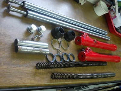

So jetzt waren alle Teile schon sauber zu zusammenbauen bereit.

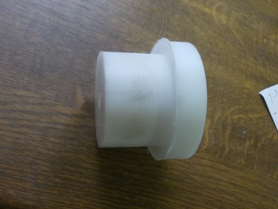

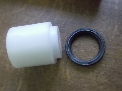

Hab mir dann noch schnell aus nem POM Rest einen passenden Siri Eintreiber gedreht.
Dateikommentar: POM Rest
DSCN3313.JPG [ 509.79 KiB | 31177-mal betrachtet ]
Dateikommentar: Eintreiber fertig
DSCN3315.JPG [ 506.94 KiB | 31177-mal betrachtet ]
Dateikommentar: Ansetzen
DSCN3317.JPG [ 182.35 KiB | 31177-mal betrachtet ]
Dateikommentar: Und drin
DSCN3316.JPG [ 180.47 KiB | 31177-mal betrachtet ]

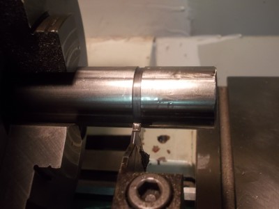

Dann festgestellt, das die Gabel auf den ersten cm nicht sauber ansprach. Nach kurzem Überlegen war der Übeltäter ausgemacht. Die Hülse spannte die Feder einfach zu viel vor. Also gemessen, dass noch ne minimale Vorspannung vorliegt und entsprechend die Hülse gekürzt.
Dateikommentar: Hülse kürzen
DSCN3318.JPG [ 494.18 KiB | 31177-mal betrachtet ]
Das Ergebnis ist auf jeden Fall viel besser, die Gabel spricht so schon auf den ersten cm sauber an.

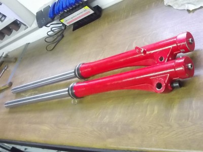

Jetzt steht die Gabel zum Einbauen und Testen bereit. Bin gespannt, hab jetzt mal 15er Gabelöl genommen (220ml).
Dateikommentar: Gabel fertig
DSCN3319.JPG [ 488.58 KiB | 31177-mal betrachtet ]
