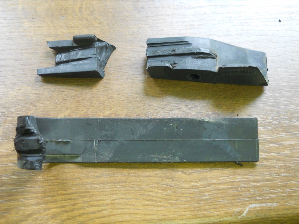

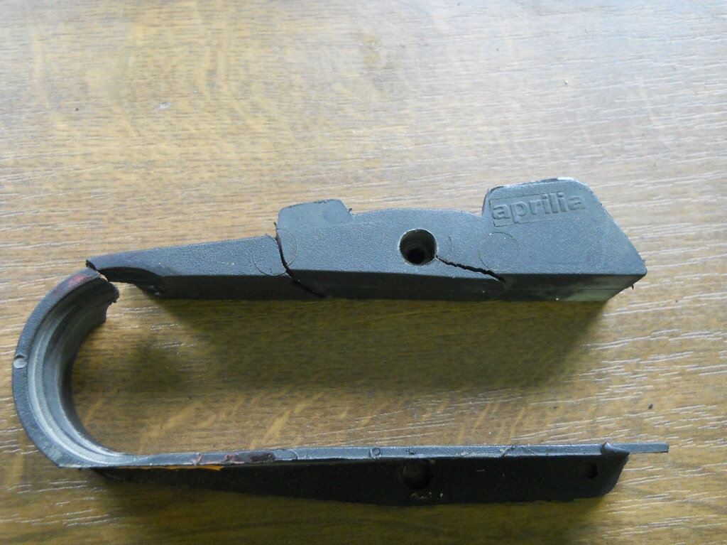

Patrick hatte es mir ja schon vorausgesagt, aber jetzt ist es eingetreten.
image.jpg [ 196.57 KiB | 13752-mal betrachtet ]
image.jpg [ 188.42 KiB | 13752-mal betrachtet ]
Und das nach knapp einer Tankfüllung, so ein Megamüll ist das Zeug.
Werde mir jetzt was aus PA oder POM fräsen.
Wollte aber mal fragen, was ihr so als Schwingenschleifer genommen habt oder wie habt ihr so ein Teil hergestellt? Evtl. Gibt es da ja noch Verbesserungen, welche man gleich einpflegen lassen kann.

ich brauche auch einen Kettenschleifschutz für meine Alu-Kastenschwinge. Hast du inzwischen eine Lösung gefunden?
Micha
BeitragVerfasst: 29. Jun 2016 12:03
Beiträge: 6409
ja hab mir einfach einen aus POM zurecht gefräst, kann man aber auch mittels Säge und Feile machen.
Kann dir aber noch keinen Praxis Bericht abgeben, bin noch nicht wieder gefahren.

Hallo , ich verwende diesen kettenläufer....
http://www.enduroklassiker.at/de/gummit ... vorne.html
das problem mit dem brechen , ist wenn der weichmacher raus ist - passiert halt bei über 30 jahre altem poly ....
ich habe schon plastic / gummi wieder weich bekommen indwem man es ca 1,5 jahre in altöl ( genaue zusammensetzung = altöl aus motoren ) liegen lässt und vergisst -
zufallsprodukt ..... momentan habe ich mehrere altteile "eigelagert"
für lagzeitstudie kann ich nur sagen der gummibalg, der am brechen war (lufi-ansaug-gummi) ist immer noch weich ... nach 3-4 jahren -
