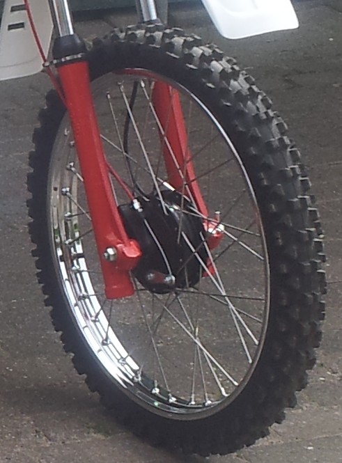

Bin etwas ratlos, meine Vorderradbremse funktioniert nicht wirklich gut :(
Habe die neuen gerillten Bremsbacken gegen normale Neue getauscht, aber die haben auch keine bessere Wirkung.
Hatte auch schon die Bremsfläche in der Nabe etwas angeraut mit Schleifpapier, es ändert sich aber nichts.
Hat jemand schon mal ein ähnliches Problem gehabt??
Wäre für jeden Tip dankbar!!
Bremse vorne.jpg [ 131.26 KiB | 20880-mal betrachtet ]

Hm was haben wir schon früher alles gemacht um an den Trommelbremsen der Crosser eine bessere Wirkung zu erreichen:
- längeren Hebel unten angebaut.
- andere Hebel am Lenker mit "besserer" Übersetzung verbaut
- Dickere Seilzüge verbaut, die sich nicht temporär längen und daher "härter" reagieren.
- Züge in möglichst großen Bögen verlegen, Knicke und enge Radien vermeiden. Sonst geht viel "Handkraft" verloren
- Tragbild der Bremsbeläge kontrollieren, Kreide dazu nutzen und sehen wie sauber die Beläge aufliegen.
Aber das Ganze steht mir bei meiner RC 80 auch noch aus, da habe ich sogar unangenehmes Bremsrubbeln, wie bei einer verzogenen Bremsscheibe. Werde einfach mal ein anderes Rad einbauen und schauen.

Meist liegt es daran das die Geometrie der Beläge nicht zu den Trommeln passt. Die beläge sollten mit der auflaufenden seite zuerst anliegen und sich dann, bei grösserem Druck, immer weiter an die Trommel legen. Das heisst man muss eigentlich einmal den drehbaren nocken, der von dem Hebel aussen betätigt wird, auf der auflaufenden Seite erhöhen und vom anderen Belag, da ist ja die auflaufenden Seite entgegengesetzt, am Drehpunkt auch die auflage verlängern. Das bedeutet man kann zum "verlängern" an der gegenüberliegenden Seite des Nocken/Drehpunkt etwas abnehmen. Hört sich kompliziert erklärt an geht aber gut ist nur fummelig mit der Abstimmung.
Das ist der Grund warum an der Horex Rebell Sport eine Duplex Bremse drin ist, da werden die Beläge einzeln "angesteuert" und man kann sie auch getrennt einstellen.

Dann werde ich erstmal versuchen rauszufinden wie die Beläge tragen, vermutlich liegt da das Problem, wie Klaus auch vermutet.
Allerdings an den Aufnahmen rumzufummeln erscheint mir auch etwas abenteuerlich, naja, mal sehen 8-)
bei der Hinterradbremse wäre mir die Verzögerung nicht ganz so wichtig, aber ich bremse gefühlt zu 98% mit der Vorderradbremse :(

Diese Enduro Modells hat aber keine Duplex Bremse :!: meines ist ja eine Strassenmaschine, die Enduro sah mir immer so filigran aus :)
Zum rumfeilen an der Bremsanlage. Das ist nix schlimmes , da geht es um mm, man kann auch mm Papier oder Kupfer/Alustreifen unterlegen die gibt's auch mit Klebefläche.

Um das bremsproblem der Aprilia nicht ganz in vergessenheit geraten zu lassen .....
die Nabe welche auf dem Bild zu sehen ist wurde an den standart modellen mit den stahl "Radelli" Felgen verbaut , ist die - günstige - version ....
diese Bremse hat 118mm durchmesser ..... sogar Mofa's aus deutscher fabrikation hatten nur unwesentlich weniger durchmesser...
die konischen naben haben 125 mm - aspes hatte hinten auch 124 mm ....
zum durchmesser kommt auch noch eine geringere breide der Backen....
allzuviel an bremswirkung darf man da nicht erwarten.

Standard hin oder her, jede Prima 5 bremst besser!
Das muß besser werden, ich weiß garnicht welche größe in meiner 50er RCR Special Aspes verbaut sind,
das sind jedenfall Galaxien Unterschied :shock:
Zu den billigen Radelli Felgen, ja, die schmalen ab Werk die drauf waren sind wirklich grausam verrostet gewesen :(
Habe NOS aus Italien mit den Breiten 1,85 und 1,60 bekomen können und diese neu verchromen lassen,
ich hoffe das hält jetzt ::-
