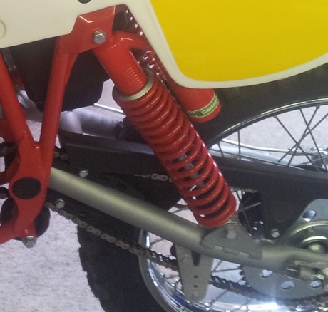

Ich kann es nicht wirklich erkennen, aber orginal sollten es diese Dämpfer sein, soweit mir bekannt ist
und damit kennt sich garantiert hier im Forum jemand aus :D

BeitragVerfasst: 29. Jun 2017 20:52
Beiträge: 219
Wohnort: Bonn
Hallo Dirk,
genau die waren bei mir auch drauf, allerdings abgerockt. Hast du deine überholt?
Micha

BeitragVerfasst: 29. Jun 2017 22:11
Das sind Corte&Cosso Dämpfer. Die habe ich schon selbst geöffnet und repariert. Ist nicht schwer, aber der Oldcross kann die dir inkl. neuer Farbe machen. Kostet halt ein bissi.
Sieht auf deinen Fotos so aus, als wären die kleine und die große Feder nicht zueinander passend.
BeitragVerfasst: 29. Jun 2017 23:12
bei den corte&cosso ( aprilia hatte die billigsten drinn - gibt bessere von corte)
ist bei neufahrzeugen nach wenigen wochen oder monaten das öl - komplett - rausgelaufen ....
das ist der - mit abstand - schlechteste dämpfer aller zeiten ....
vor jahren brachte mal jemand moppeds - aprilia's - zu mir .... mit vielen corte&cosso dämpfern
"die sind alle gut - kein ölverlust..."
meine antwort war - wie bei allen diesen dämpfern
" ja - kein ölverlust - weil kein öl mehr im dämpfer ist...."
statt denen kannst um 35,- federn ohne öl und ausgleichbehälter kaufen ....
die "federn" dann auch.....
.... denke aber dass die dämpfer bei der ragazza das kleinste problem sind ....

BeitragVerfasst: 29. Jun 2017 23:41
Beiträge: 219
Wohnort: Bonn
Hallo Ronco-Dirk,
wo du es schreibst, die Federn sehen auf meiner Seitenansicht anders aus als die Federn von Dirk - ein dicker Bereich unten und ein dünner Bereich oben. Guter Hinweis. Ich fotografiere die nochmal.
Micha
