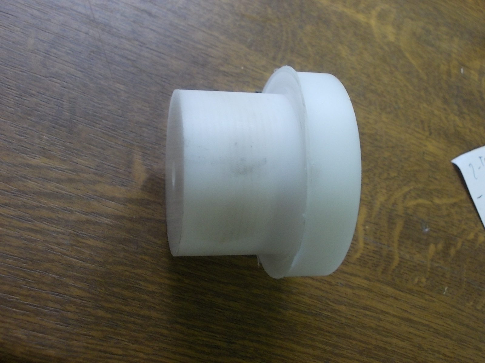

Hab mir dann noch schnell aus nem POM Rest einen passenden Siri Eintreiber gedreht.

Dateikommentar: Eintreiber fertig
DSCN3315.JPG [ 506.94 KiB | 31135-mal betrachtet ]
