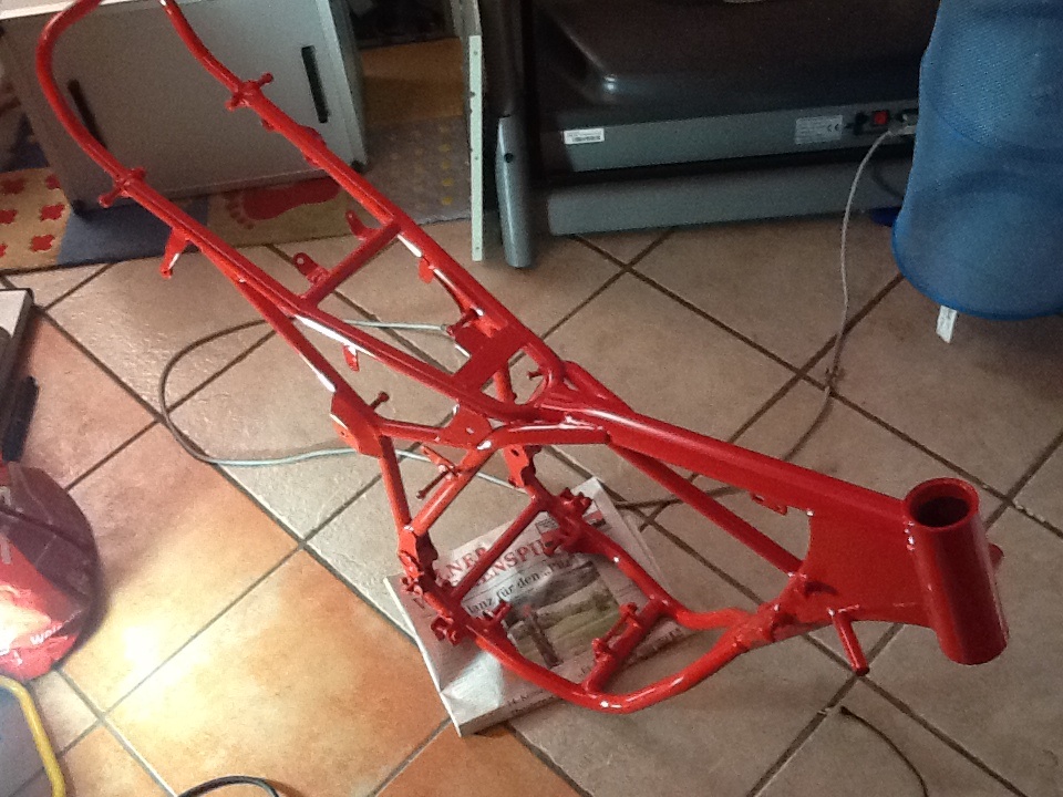

Ich habe nun den Rahmen mit Kunststoff strahlen lassen. Danach wurde der Rahmen mit der originalen Aprilia - Farbe lackiert. Ich habe hier die Empfehlung des Lackierers entgegen genommen und einen sehr elastischen Lack gewählt. Das hat sich schon bei meiner RC 50 bewährt.

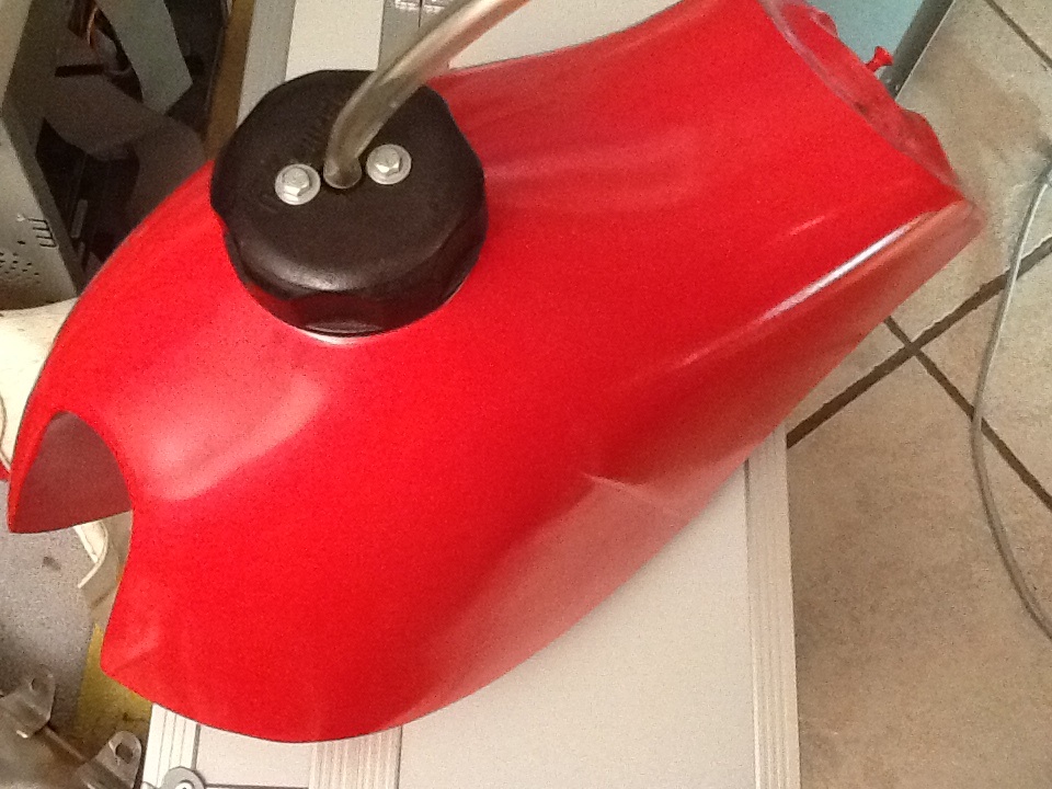

Dateikommentar: Hier steckt auch noch Arbeit drin.
image.jpg [ 226.96 KiB | 22019-mal betrachtet ]

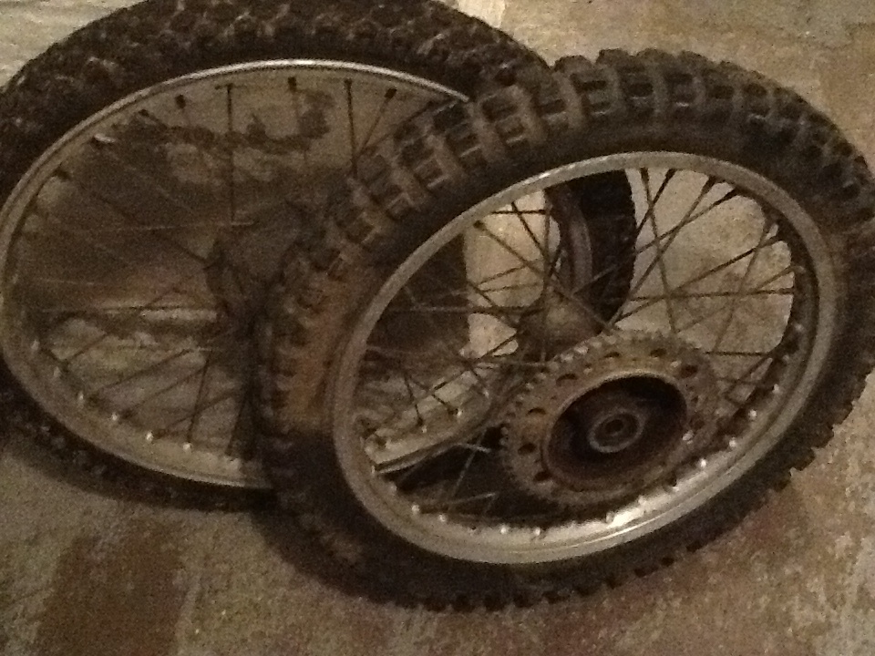

Dateikommentar: Der ist schonmal schön. Aber in der Werkstatt ist es zu feucht. Mist noch mal strahlen
image.jpg [ 217.78 KiB | 22019-mal betrachtet ]

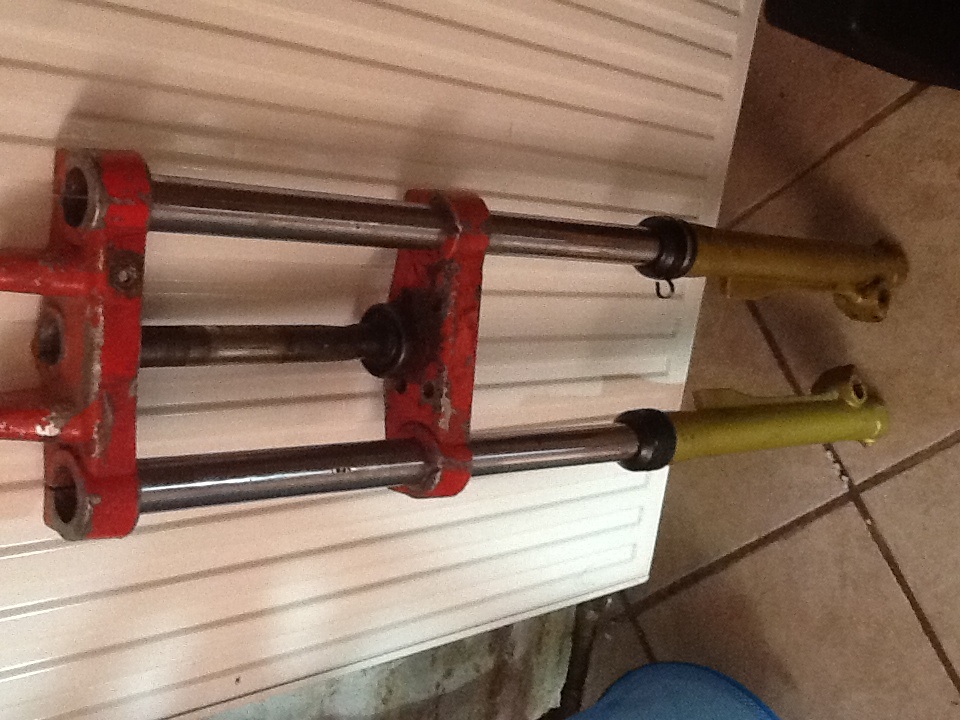

Dateikommentar: Der ist schon so gut wie fertig. Aber der Befestigungsgummi fehlt.
image.jpg [ 227.28 KiB | 22019-mal betrachtet ]
Dateikommentar: Die Felgen ... Original .. Aber da muss noch viel passieren.
image.jpg [ 236.43 KiB | 22019-mal betrachtet ]
Dateikommentar: Der Rahmen. Es fehlten die Laschen für die hinteren Seitendeckel. Habe diese vor dem Lackieren angebracht.
image.jpg [ 244.17 KiB | 22019-mal betrachtet ]

Der Tank glänzt ja wie ne Speckschwarte :!: Aber was ist mit dem Tankdeckel passiert.
Und mir scheint es du hast zwei verschiedene Bauarten der Felgen?! Ist die vordere von ner Fantic?

Tauchrohre sind eher von einer cimatti - auspuffendstück ist RX baureihe, geht aber auch - und vorne hast eine hochschulterfelge..... als gummi kannst stabilen haushaltsgummi verwenden .... gibts aber auch noch original -

Warum meinst du das die Foralgabel dort eine von einer Cimatti ist? Wegen der Farbe? Oder hat Aprilia da normal irgendwo einen Schriftzug in der Gabel, so wie Fantic es oft hat? Bin ja nicht der Aprilia Spezi. Aber das mit dem Schriftzug gab es ja auch in der Samfis Gabel bei einigen Aspes Alutank 50ern.

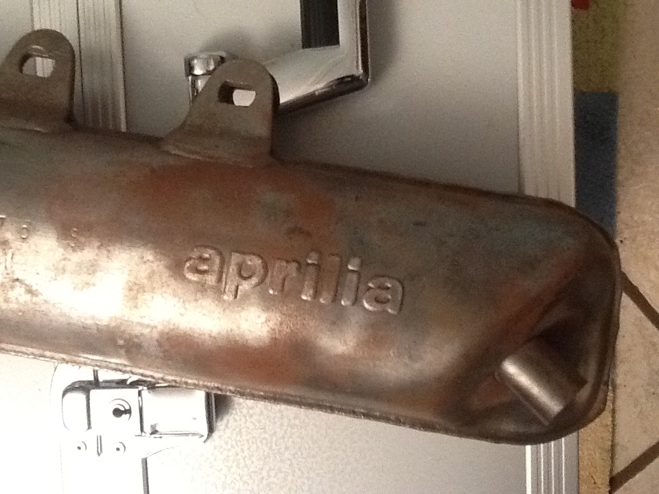

Mit dem Auspuff wundert mich. Der kommt von einer RC 80. Ist auch passend zu den Haltern an meinem Rahmen.

der gehört auch so, bei meiner wars genauso wo ich sie bekommen habe.

Hmm, wohl mal wieder typisch Italiener oder Barthold, denn an meiner Aprila RC 80 war ein anderer drauf
Siehe hier
Dann wurde vor einiger Zeit mal eine Original RC 80 (Ladenhüter?) im Web angeboten, hab nur Fotos davon.
Dort ist aber auch so ein Endstück verbaut wie an meiner.

das auf kalles bild ist der original ..... müßte nochmal nachschauen aber ich glaub die kennz. nummenr sind zumindest die gleichen aus den töpfen von rx und rc,
aprilia gabeln hatten eine kennzeichnung (RC unten am Holmfuß / RX entlang dem holm)- wie fast alle teile welche verbaut wurden - sogar auf kettenläufern kettenschutz kotflügel seitenteile ....
