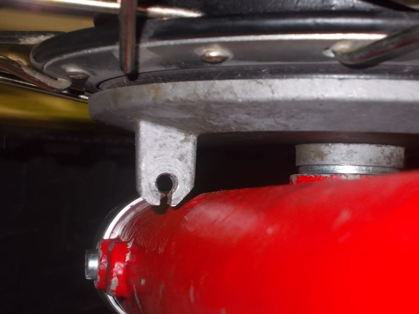

Alles (Bremse, Tachoantrieb etc.) musste ja passen. Da war dann einiges an Distanzen und Abfräsungen (am Tachoantrieb) notwendig.
Dateikommentar: Tachoantrieb zu breit

Jetzt stimmt zumindest alles Achsmäßig, nur hab ich keine passenden Zugstreben.
Dateikommentar: Nix passt
F4CAF3D0-8097-4956-BCE8-0E605F6396DE.jpeg [ 417.77 KiB | 29141-mal betrachtet ]

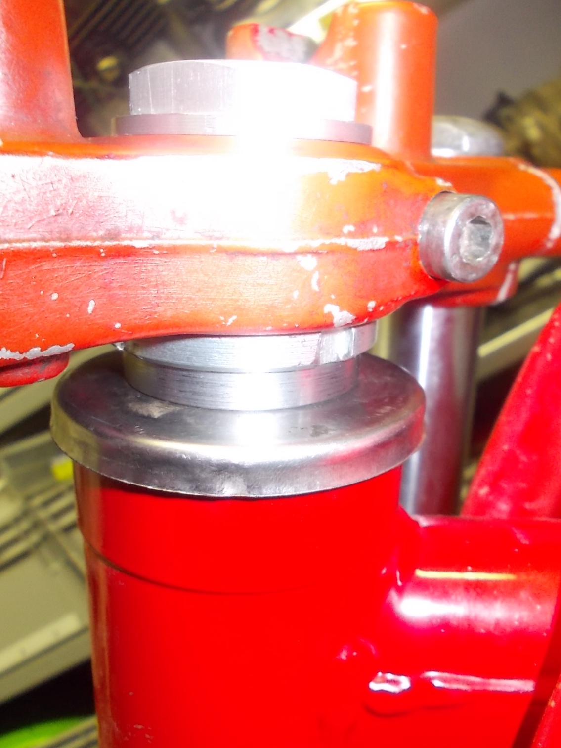

So heute nichts Großes gemacht, lediglich zwei Ringe.
Irgendwie scheint der Aprilia Steuerkopf kürzer zu sein als Hopi oder 80er Aspes. Muss ich bei Zeiten mal messen.
Nachtrag: hier die Messungen
Egal hab zuerst mir mit einigen „normalen“ Ringen ausgeholfen, um die passende Höhe zu ermitteln. Dann noch ne schöne Scheibe unter der Steuerkopfschraube erstellt.
CB257438-EC07-40BE-B44E-C8AF9D562A75.jpeg [ 343.72 KiB | 29099-mal betrachtet ]
29C0B230-7391-4C7F-94DF-0010177A2BCE.jpeg [ 440.57 KiB | 29099-mal betrachtet ]
BeitragVerfasst: 5. Okt 2018 07:55
Du machst normalerweise immer tolle und pfiffige Sachen, aber das ist jetzt ein bisschen Pfusch!
Entweder kürzt Du die Steuerkopfstange, was aber wegen der Position der Lager nicht wirklich gut werden kann (für das obere Lager ist die Stange an der entsprechenden Stelle minimal dicker, sonst sitzt es nicht ausreichend fest) oder Du suchst eine passende Stange und presst diese um (beste Lösung). Und da Du ja gerne etwas drehst: Fertige doch die passende Stange selber an. Da es wirklich exakt passen muss, wird es vielleicht auch eine Herausforderung.

Johannes, du hast vollkommen recht, so ist es ein wenig "Pfusch", aber....
Ich teste ja erst mal ob die Gabel in der Aprilia überhaupt stimmig funktioniert, Fahrverhalten etc. Wenn das alles nicht passt, kann ich die Gabel jetzt noch 1:1 in einer 80er Navaho Spezial einbauen. Sonst müsste ich ja wieder was umbauen.
Lagersitze passen aber komischerweise, evtl. ist ja nur das Steuerrohr "zu lang". Genau das würde ich dann abändern, wenn die Gabel in der Aprilia bleibt. Würde dazu aber auch nicht unbedingt das Rohr aus der Gabelbrücke pressen (da bin bei Dirk), sondern würde mir die Arbeit machen, alles zusammen auf der Drehbank auszurichten.

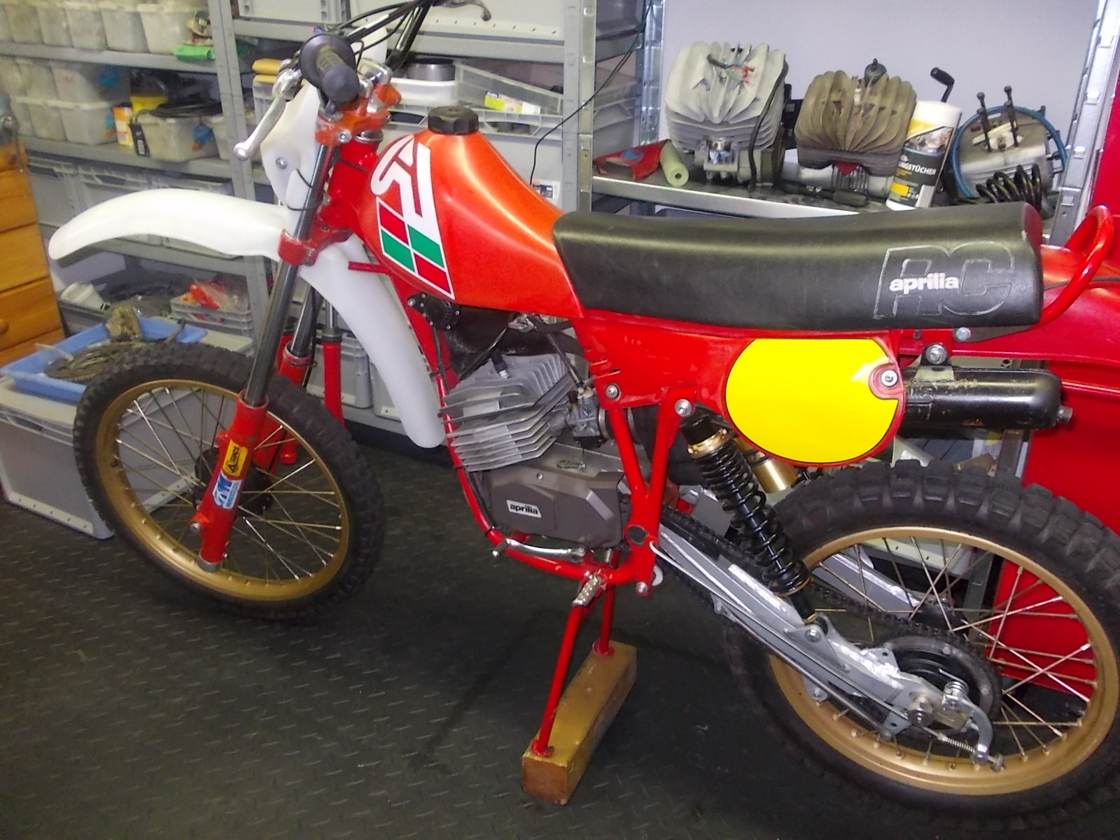

Aber ich wollte schon vorher mal auf der Gasse ne Probefahrt machen. Daher mal den Kotflügel der (zerlegten) Hopi dran gemacht und eine passende Lampenmaske. Naja so schlimm sieht das in milchig jetzt auch nicht aus, wird aber rot werden.
Die Bremsanker-Zugstrebe hab ich erst mal aus poppeligen Flachstahl gemacht, zum Testen OK.
Zuerst dachte ich die 35er Gabel wäre optisch evtl. zu massig. Aber in der Werkstatt sieht das gerade wegen der kräftigen Aluschwinge irgendwie stimmig aus. Mal in freier Wildbahn genauer betrachten.
6F21AE30-4D68-46B7-AE35-8815529891E9.jpeg [ 470.44 KiB | 29048-mal betrachtet ]
88D65D9D-C755-4EE7-9F14-A1C636DC60FB.jpeg [ 513.22 KiB | 29048-mal betrachtet ]
Aber man sieht, ich muss nen viel längeren Mittelständer mir anfertigen. Material ist schon geordert :mrgreen:
Probefahrt hoffe ich die Woche noch hinzubekommen.

Sehr sehr schick, aber verändert man durch die längere Gabel nicht die Geometrie des Fahrwerks, anderer Lenkwinkel, Vorlauf usw..
