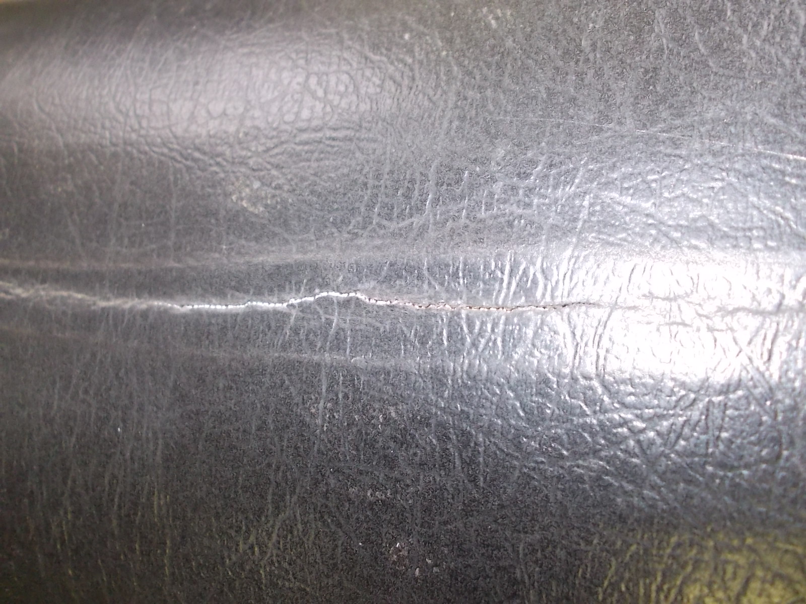

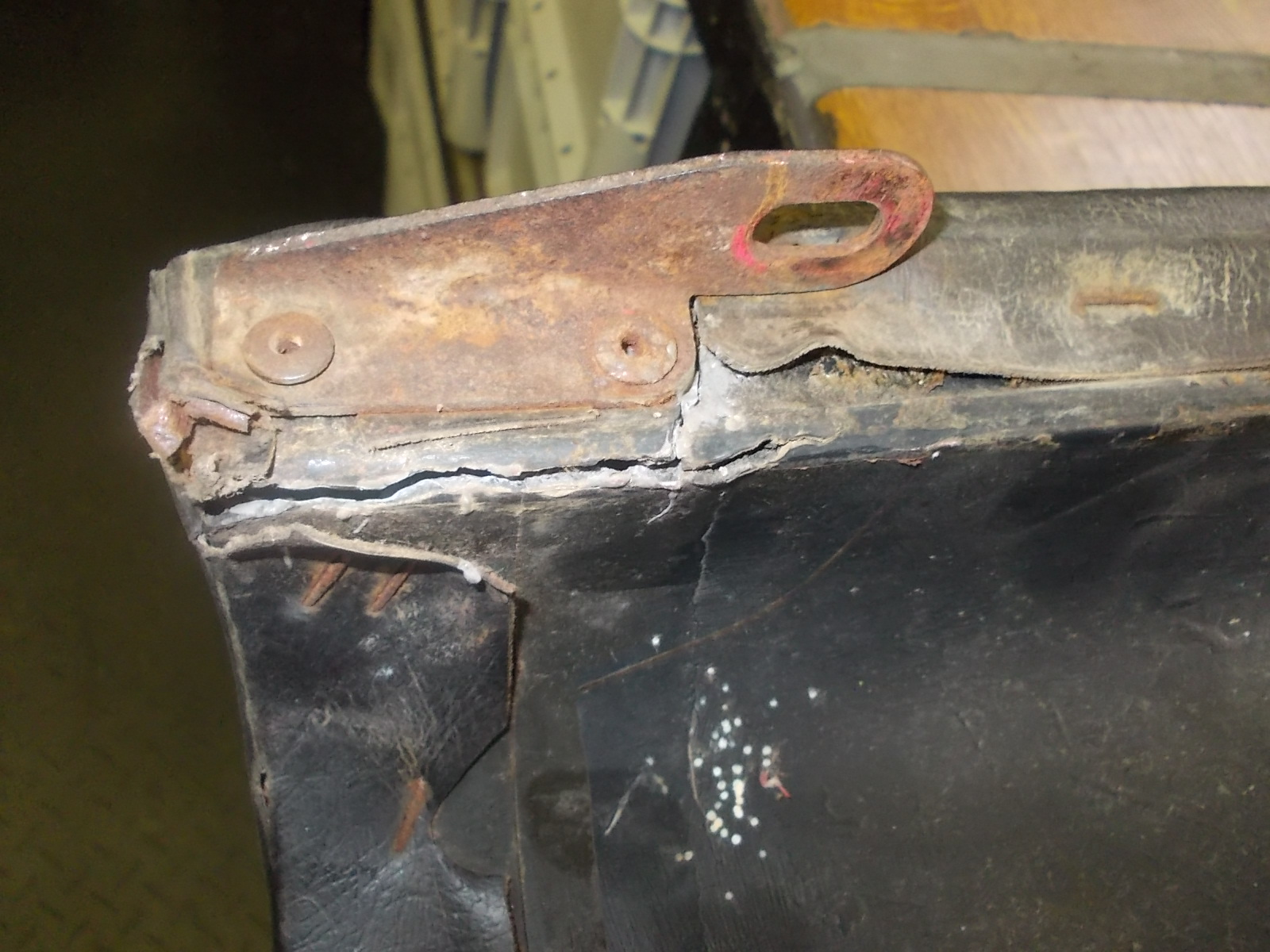

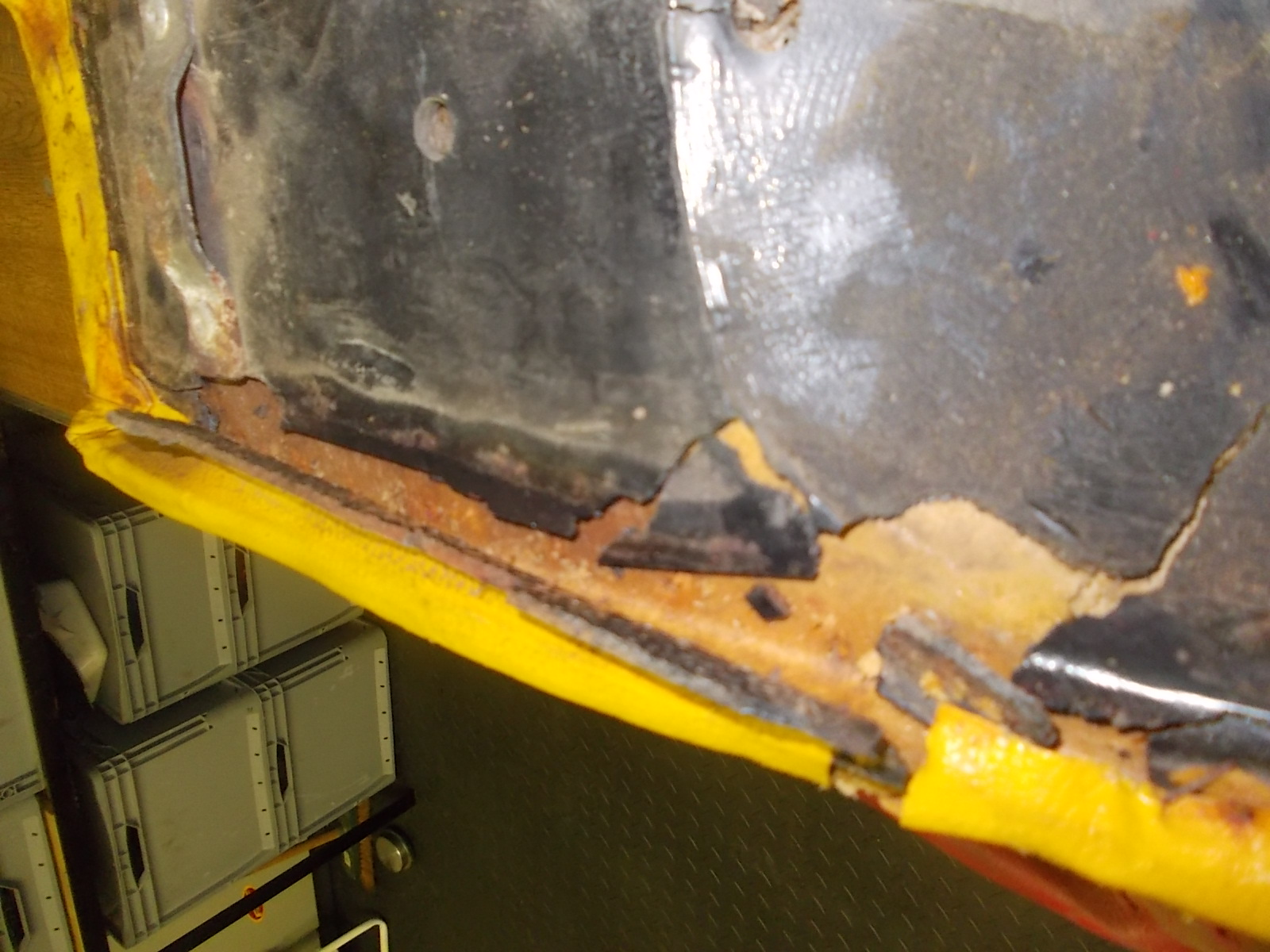

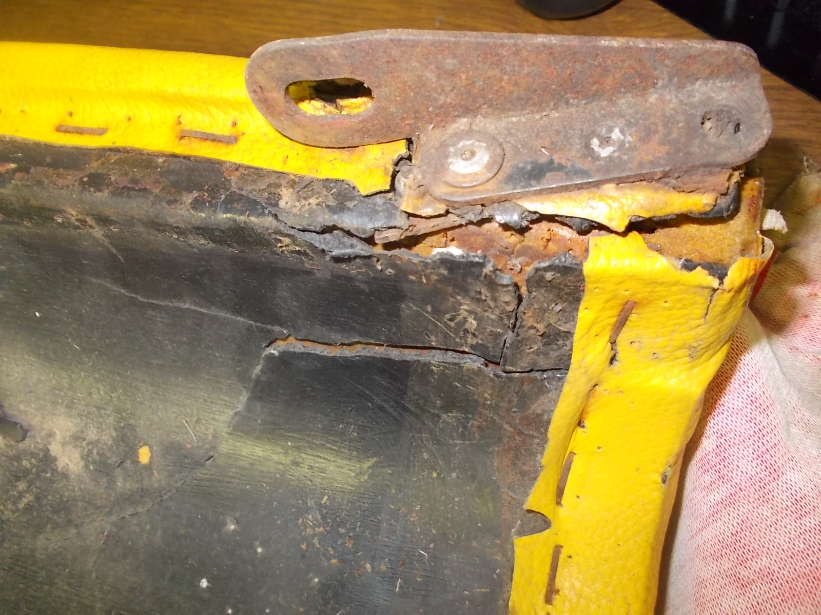

Nach dem Rennen in Pfungstadt hat die alte Sitzbank es doch gut drüber bekommen
Dateikommentar: Riss auf Oberseite
0F6910E5-5640-414D-84BC-18DA0FDABB5E.jpeg [ 501.11 KiB | 42672-mal betrachtet ]
Dateikommentar: Halter abgerissen
3059BCC6-A4A0-4BDD-97B4-10DF83197675.jpeg [ 490.46 KiB | 42672-mal betrachtet ]

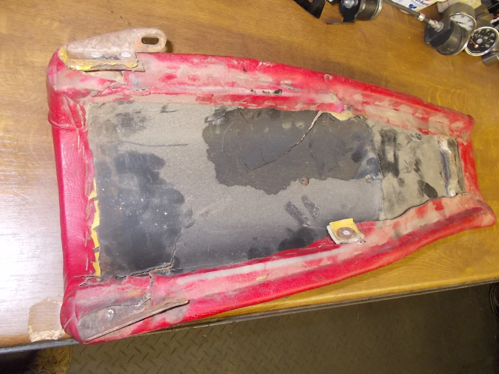

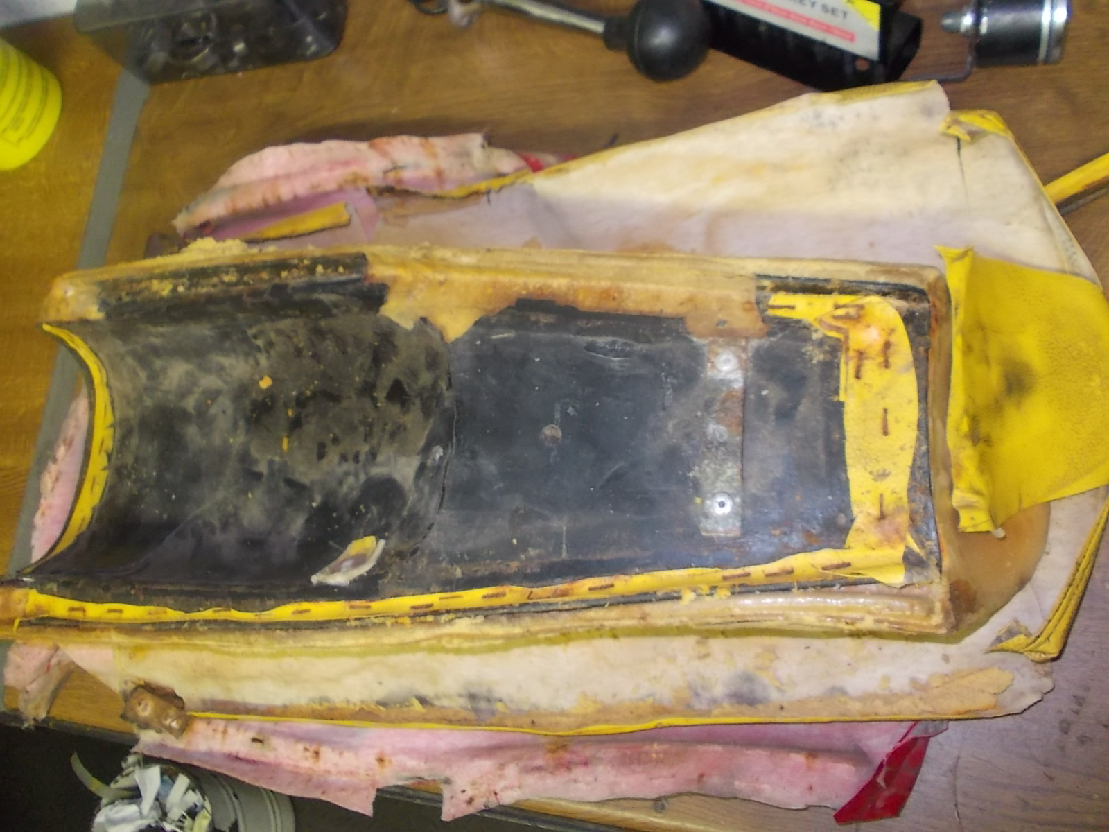

Also muss ich mich nen Neubau machen. Will mir erst mal ein neues Untergestell aus Metall machen. Ob ich das evtl. als Form für ein Kunststoffteil nehme weiß ich nicht genau, mal sehen.
Erst mal ne zweite total kaputte Sitzbank von zwei Lagen Bezug befreit. Das Ganze ist mehr als Kernschrott.

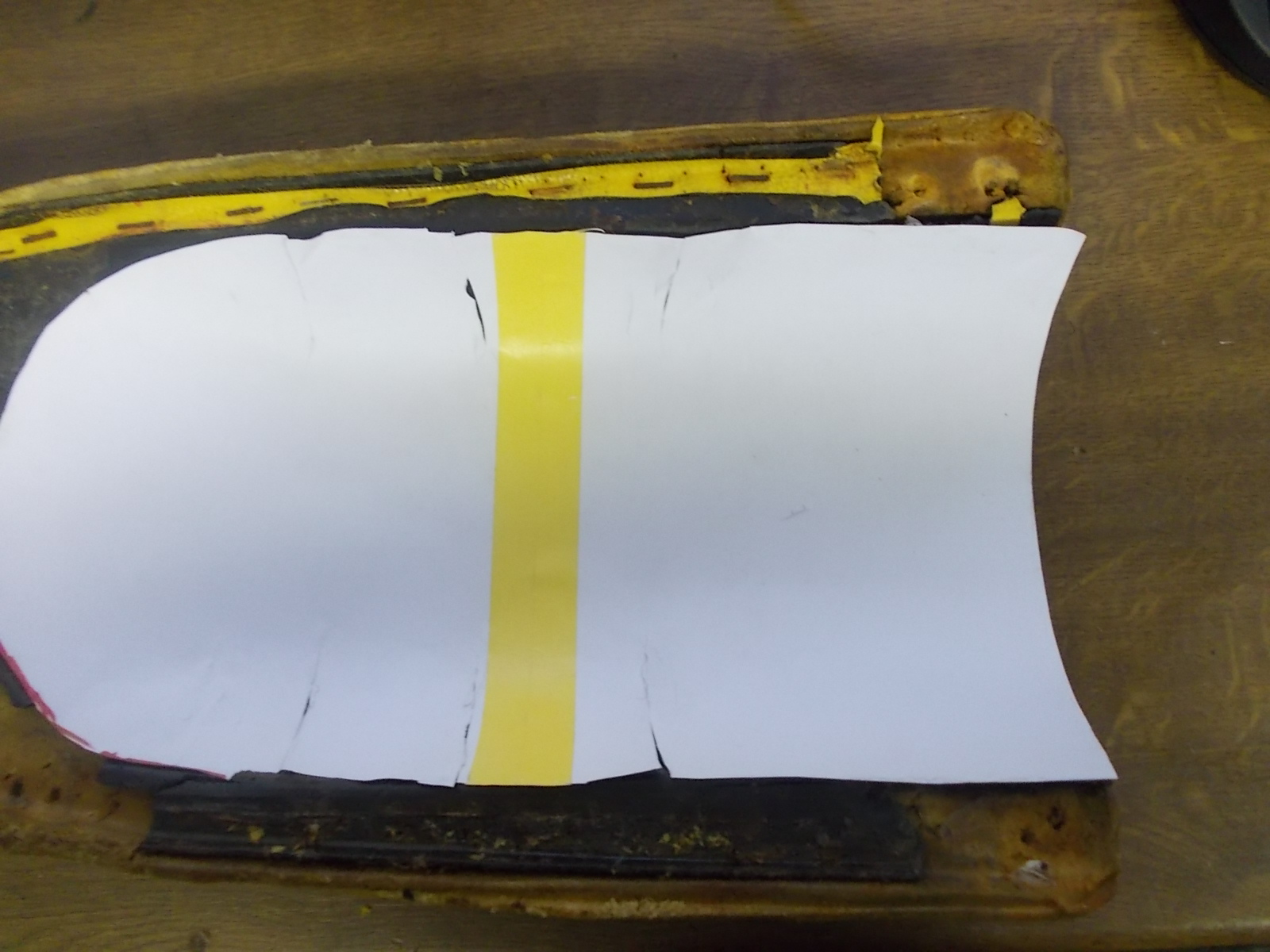

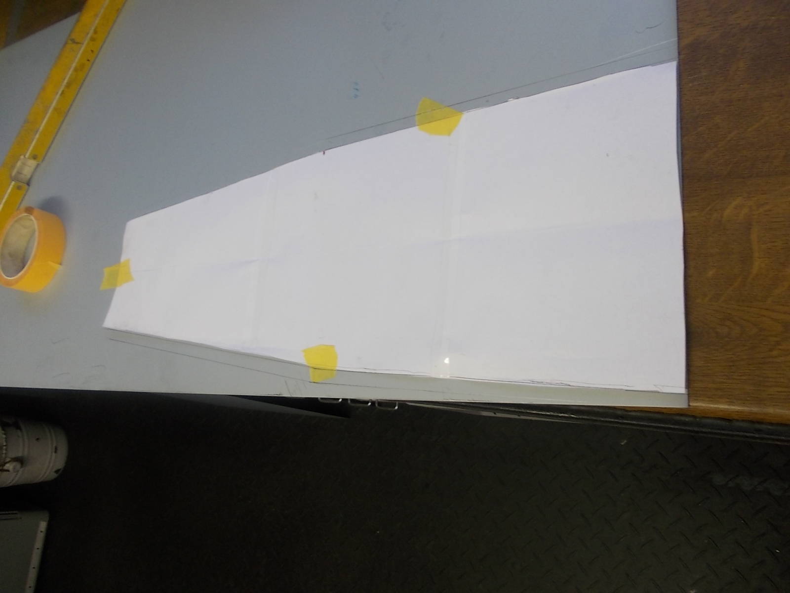

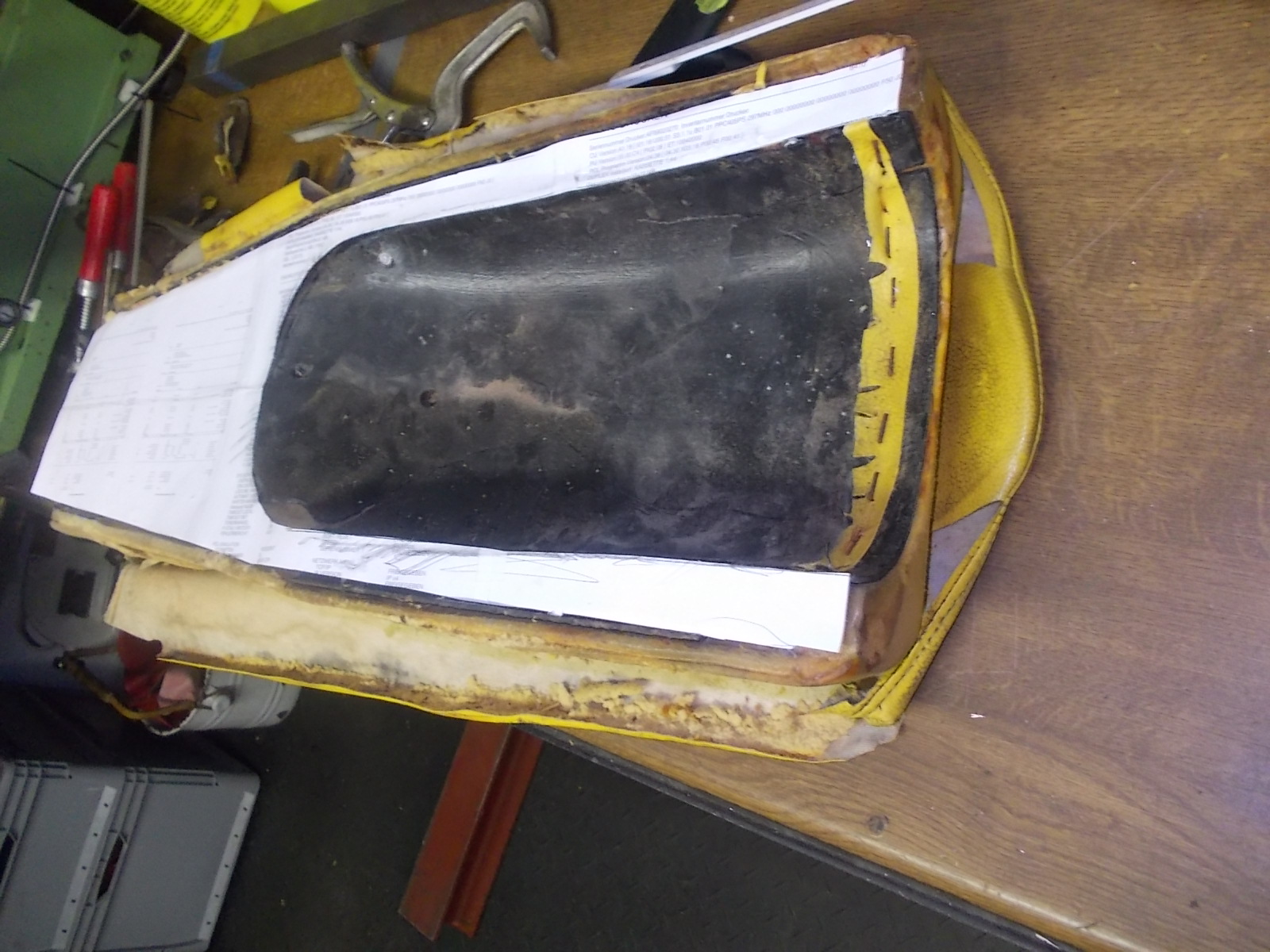

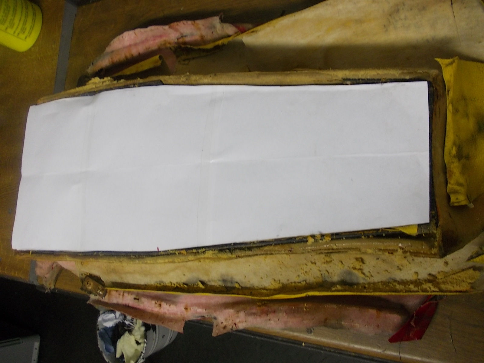

Jetzt mal eine Papierschablone grob erstellt und auch den Radius am hinteren Teil abgenommen.
64D55513-9408-4980-BAF5-3AEA0A17FB80.jpeg [ 512.07 KiB | 42672-mal betrachtet ]
D8A5859D-3A45-49E0-978F-010DEABFE0C5.jpeg [ 492.83 KiB | 42672-mal betrachtet ]
0AACF510-6A3D-49F7-AC73-A88DCDB6484B.jpeg [ 485.96 KiB | 42672-mal betrachtet ]
Morgen bekomme ich eine Tafel Blech und dann geht es weiter

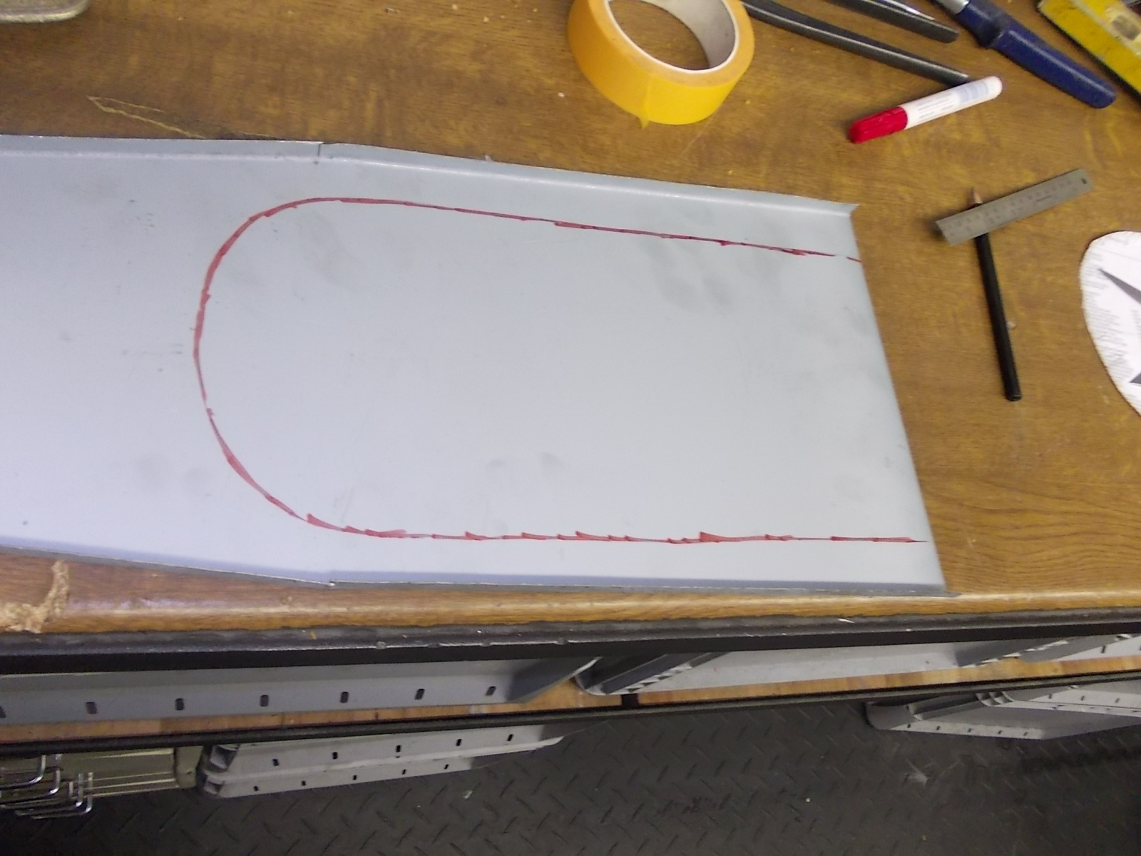

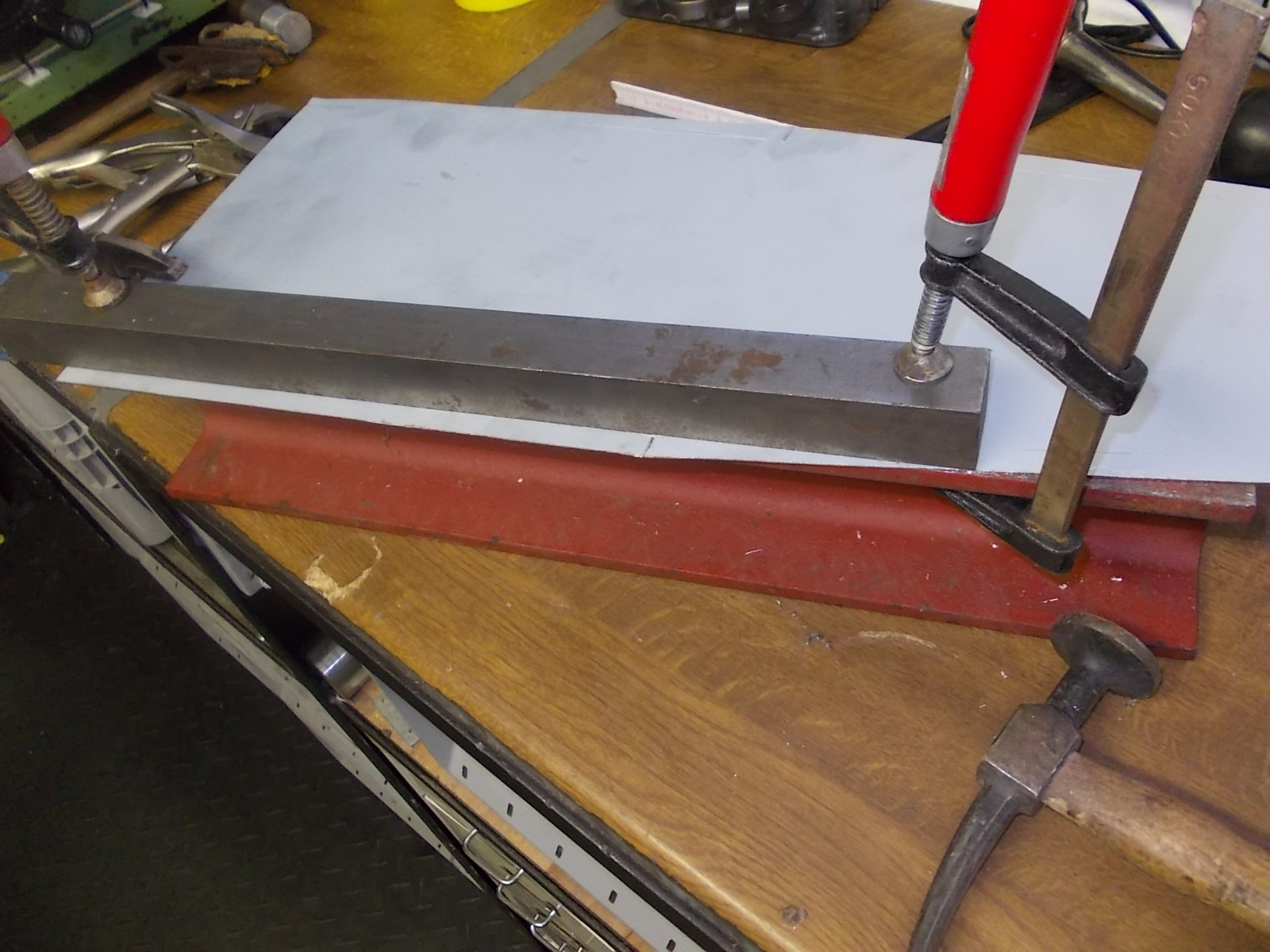

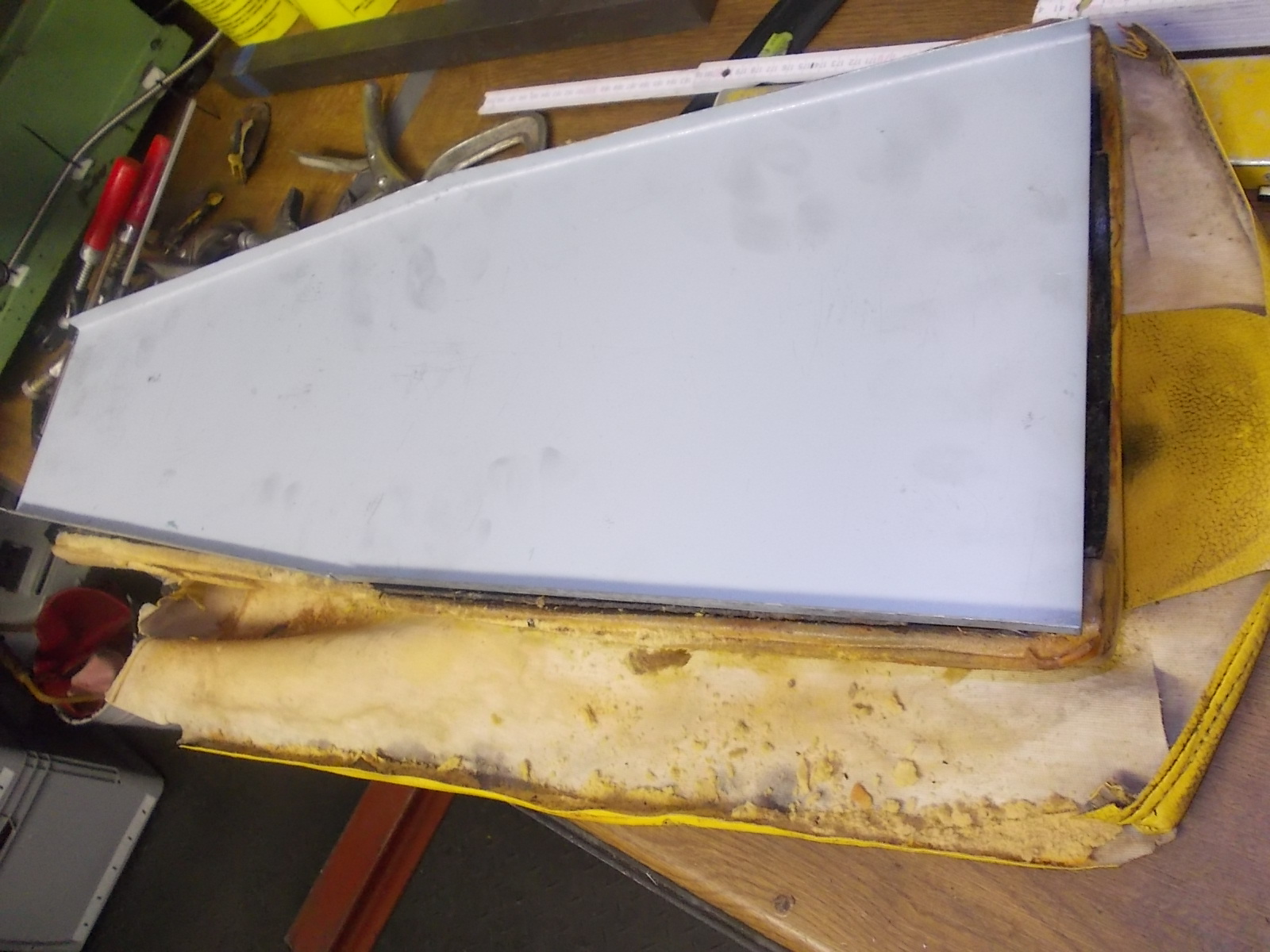

So heute mal die zwei bestellten Blechtafeln vom KFZ Laden meines Vertrauen abgeholt und die Papierschablone übertragen.
C4B10C2A-8564-4CF2-B201-150C885D26E2.jpeg [ 485.42 KiB | 42634-mal betrachtet ]
Danach die Kanten umgelegt
C7EE11DB-DFB8-4430-B7C7-8C294E9FD296.jpeg [ 477.01 KiB | 42634-mal betrachtet ]
978B5931-8DD1-4AD2-A5C4-87EADBF4002E.jpeg [ 477.9 KiB | 42634-mal betrachtet ]

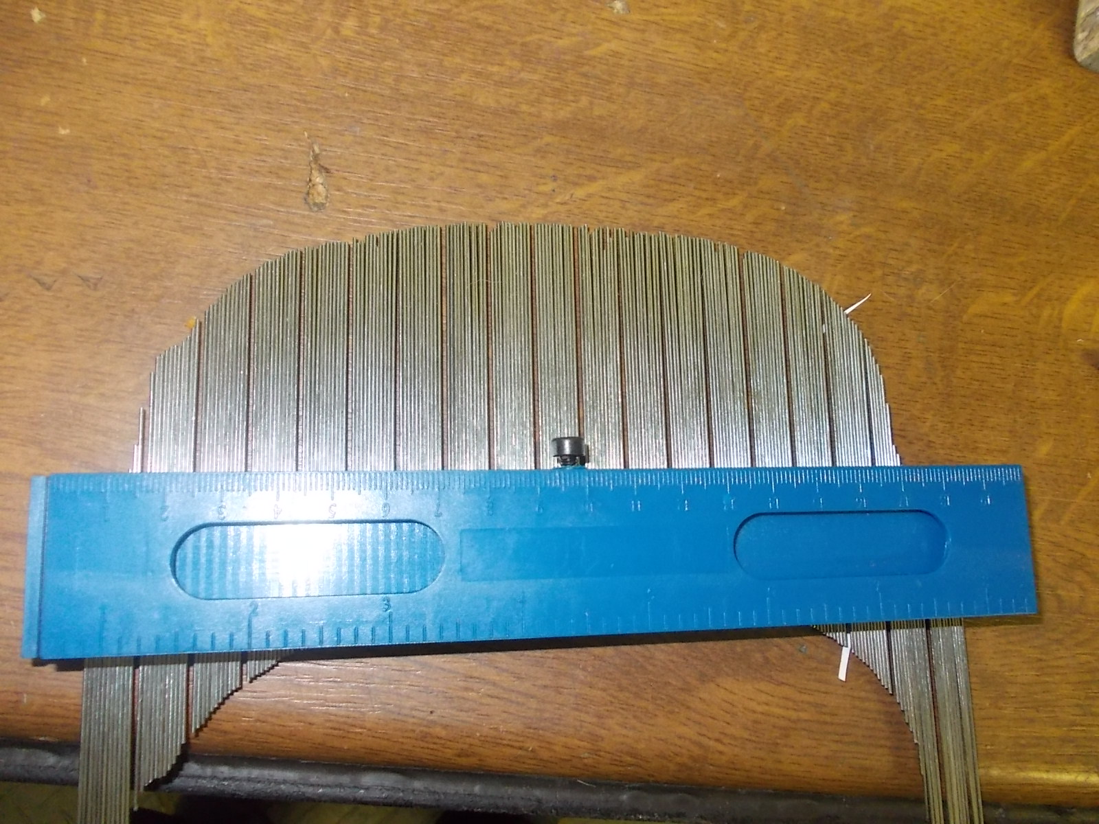

Jetzt den Kotflügelausschnitt ermittelt, auf das Blech übertragen und alles ausgeschnitten.
E87B3660-F561-4ACC-B232-79A6AC2D8ED1.jpeg [ 474.02 KiB | 42634-mal betrachtet ]
82359DCA-3CAD-405E-9290-5A7499FBD50B.jpeg [ 487.6 KiB | 42634-mal betrachtet ]
36F2FA69-9D67-4B8D-B994-54E5C13BF4C3.jpeg [ 498.04 KiB | 42634-mal betrachtet ]
Trotz nur 0,9mm Blech alles sehr stabil! Jetzt muss ich (morgen?) das Blech für den Kotflügelausschnitt herstellen. Ob ich da jetzt das Blech treibe oder doch überschüssiges Blech rausschneide und verschweisse, das überlege ich mir bis dahin noch.

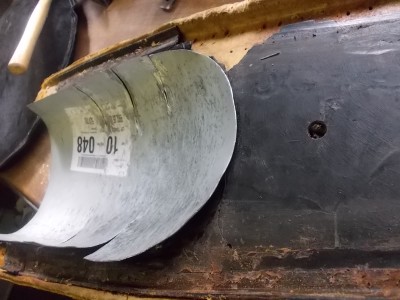

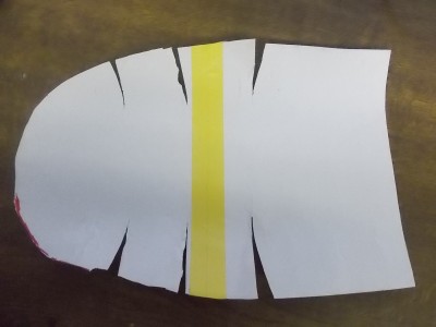

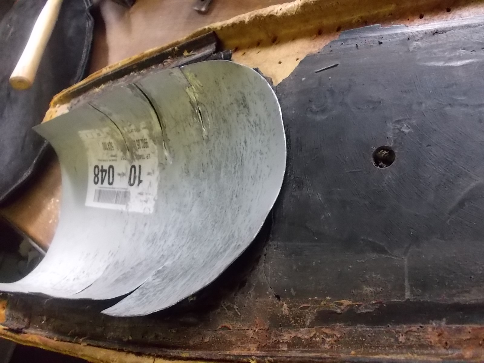

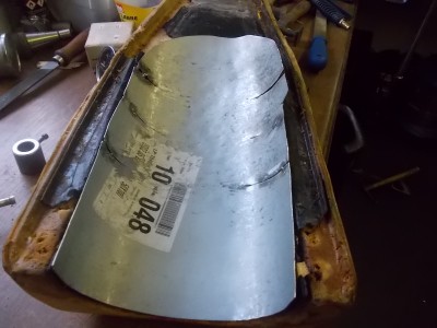

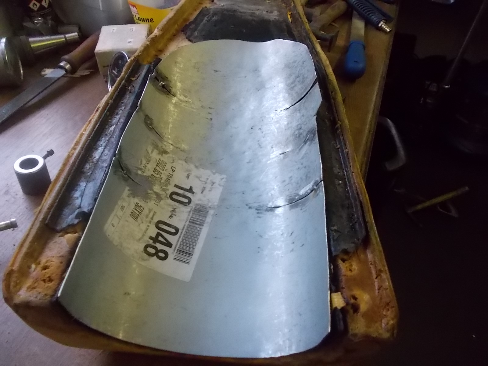

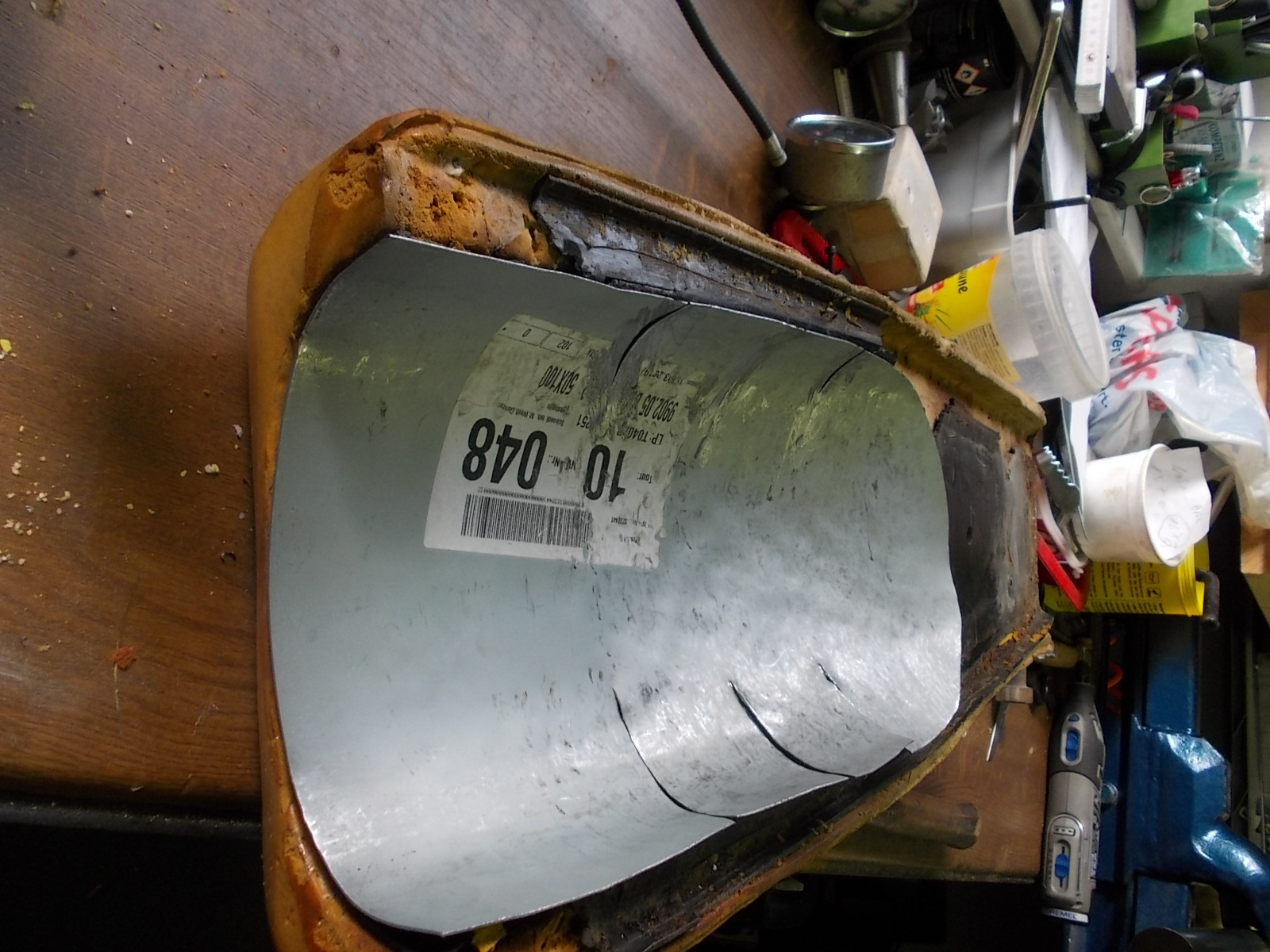

Sohab mal ein wenig weiter gemacht. Hab mich entschieden das Blech einzuschneiden, damit es nacher besser und leichter in Form zu bringen ist.
Erst mal Papier eingelegt in das alte Unterteil und geschaut wo ich wieviel einschneide damit es passt
36432DE0-AF13-4248-A5F7-3294BA00117D.jpeg [ 507.86 KiB | 42609-mal betrachtet ]
Nachher flach gelegt, sieht das Ganze dann so aus.
BA57EE13-423F-4E47-9184-AE9D5D412119.jpeg [ 492.56 KiB | 42609-mal betrachtet ]

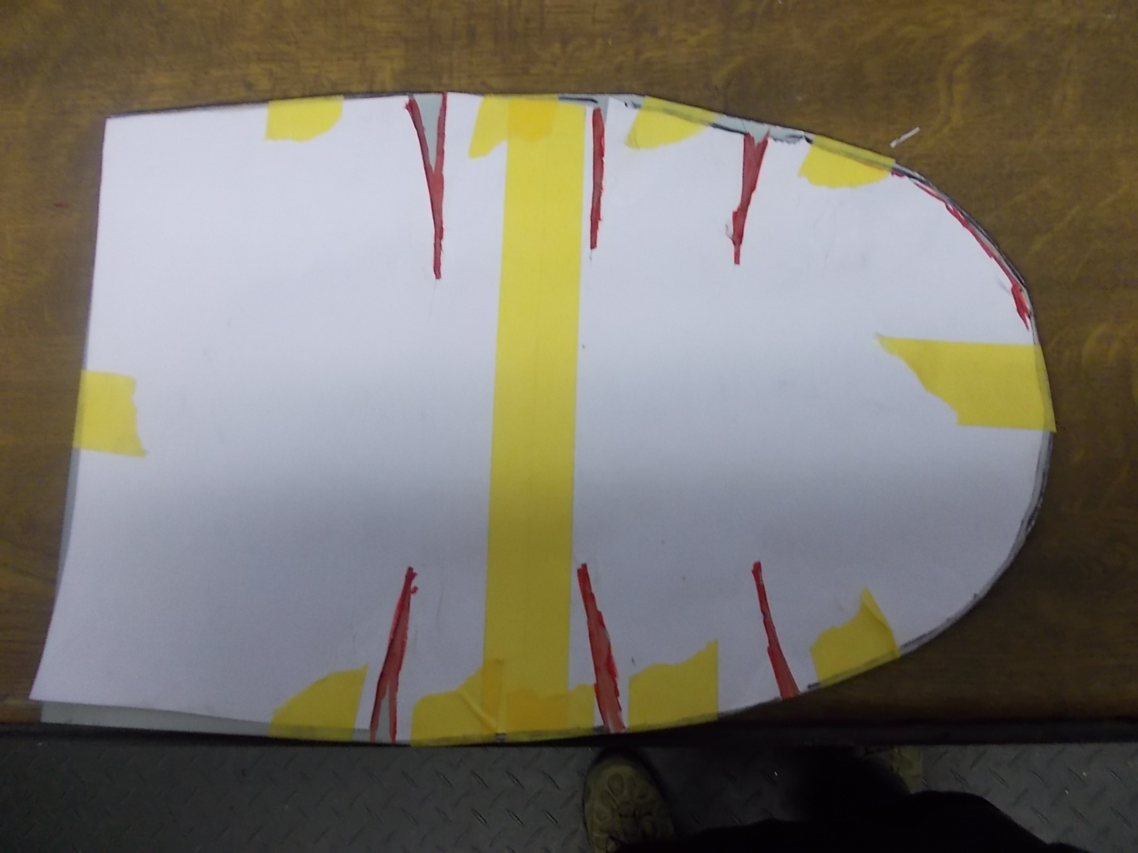

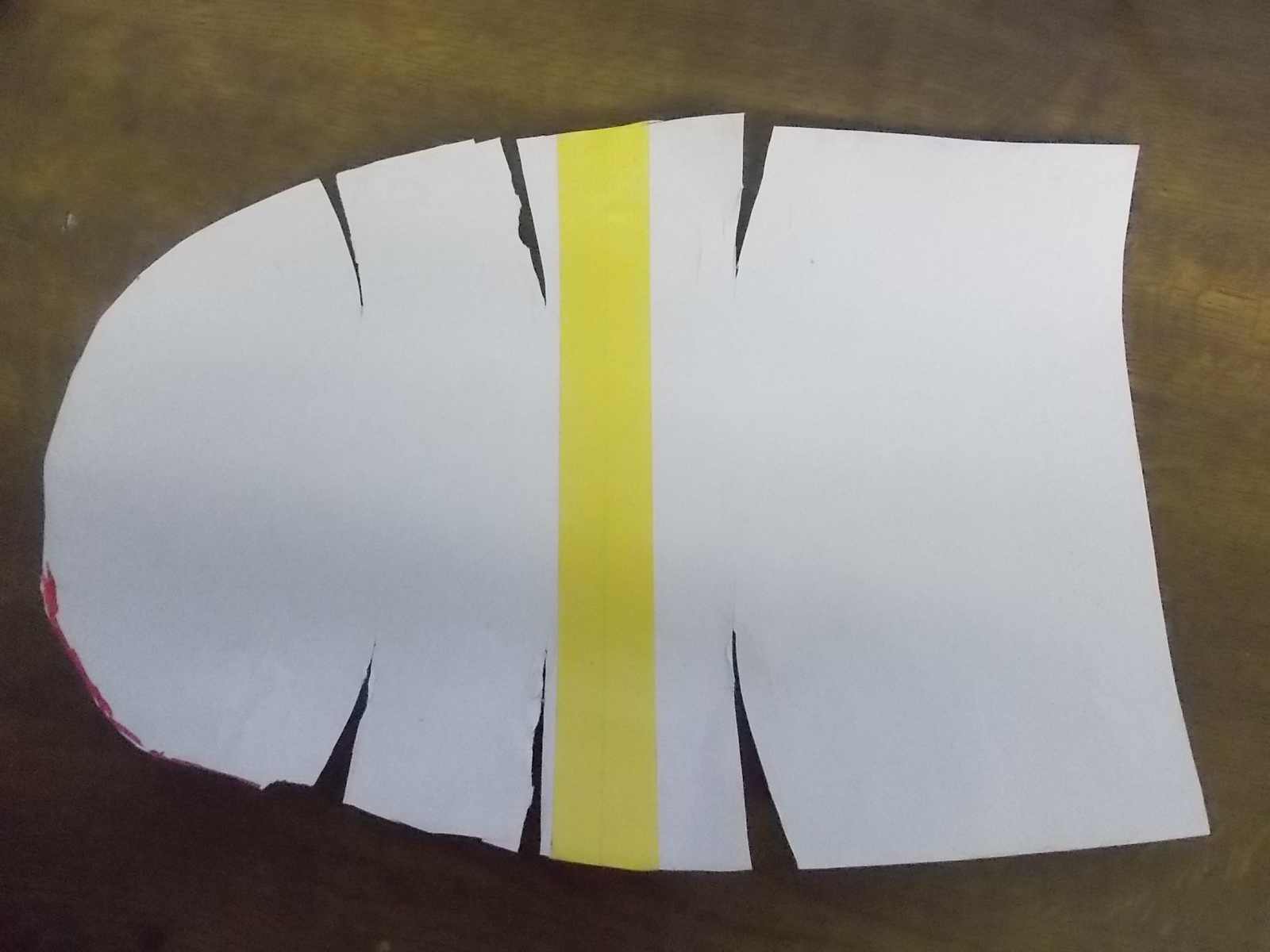

Die Einschnitte auf das schon zugeschnittene Blech übertragen.
63F623AF-CF5C-4439-B4C3-0AF8C451B47A.jpeg [ 494.85 KiB | 42609-mal betrachtet ]

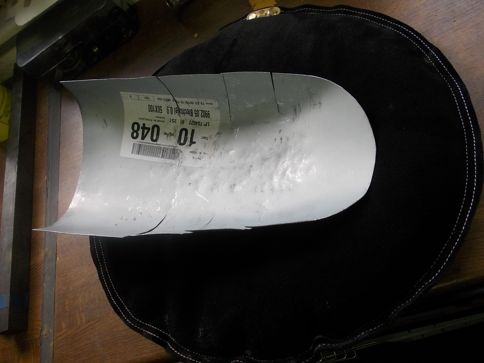

Nachdem ich das Blech zugeschnitten hab, überlegte ich erst mal wie runde ich das Teil denn grob in Form. Dazu hab ich dann einen alten Hydraulikzylinder in den Schraubstock gespannt und losgelegt. Jetzt ging das alles doch recht gut, das ich vor lauter Freude irgendwie vergessen hab Bilder zu machen. Jetzt wurde es auch noch spät und Fräuchen lockte mich mit Wein vor den Kamin :roll:
Na gut die Bilder des aktuellen Status kommen noch.

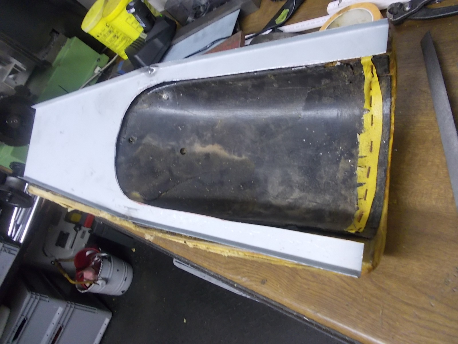

Zuerst einmal kam der Schmiedekissen aus UK (noch vor Brexit Zoll :mrgreen: ) und musste mit Quarzsand gefüllt werden.
Jetzt lässt dich vorzüglich damit arbeiten. Man kann sehr gut gewölbte Formen austreiben, welche auch schön glatt werden.
Dateikommentar: Blech mit Schmiedekissen
2C42B663-2489-4D92-A5F0-5AC08B9DE564.jpeg [ 499.32 KiB | 42507-mal betrachtet ]

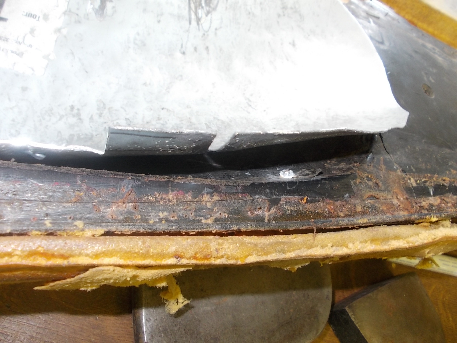

Hab erst eine Seite fertig gestellt und die Enden der Schlitze immer dann verschweisst wenn es passte.
2E7F9410-A33B-4333-A755-D6066BFE8926.jpeg [ 519.19 KiB | 42507-mal betrachtet ]
F7A05F44-9D57-426E-A6D6-236E117E20F9.jpeg [ 489.14 KiB | 42507-mal betrachtet ]
Jetzt fehlt mir noch nur die „rechte vordere“ Ecke, dann kann ich alles in das ausgeschnittene Grundblech einarbeiten.
63DE49DC-6062-4289-990D-C92A9A223D57.jpeg [ 470 KiB | 42507-mal betrachtet ]
A29D908B-69AC-4B97-8570-339DF5284B79.jpeg [ 480.35 KiB | 42507-mal betrachtet ]

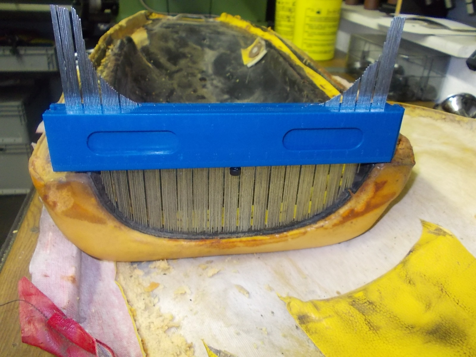

Da ich aber zum einen noch auf die Messwerte von Felix und auf die Schaumstofflieferung warten muss, werde ich die Fertigstellung erst mal zur Seite legen.
Will unbedingt die Aspes Hopi fertig bekommen. Die soll Ende Juni angemeldet sein. Die Aprilia läuft zur Not ja noch mit der alten Bank, auch wenn die arg lediert ist :roll:
