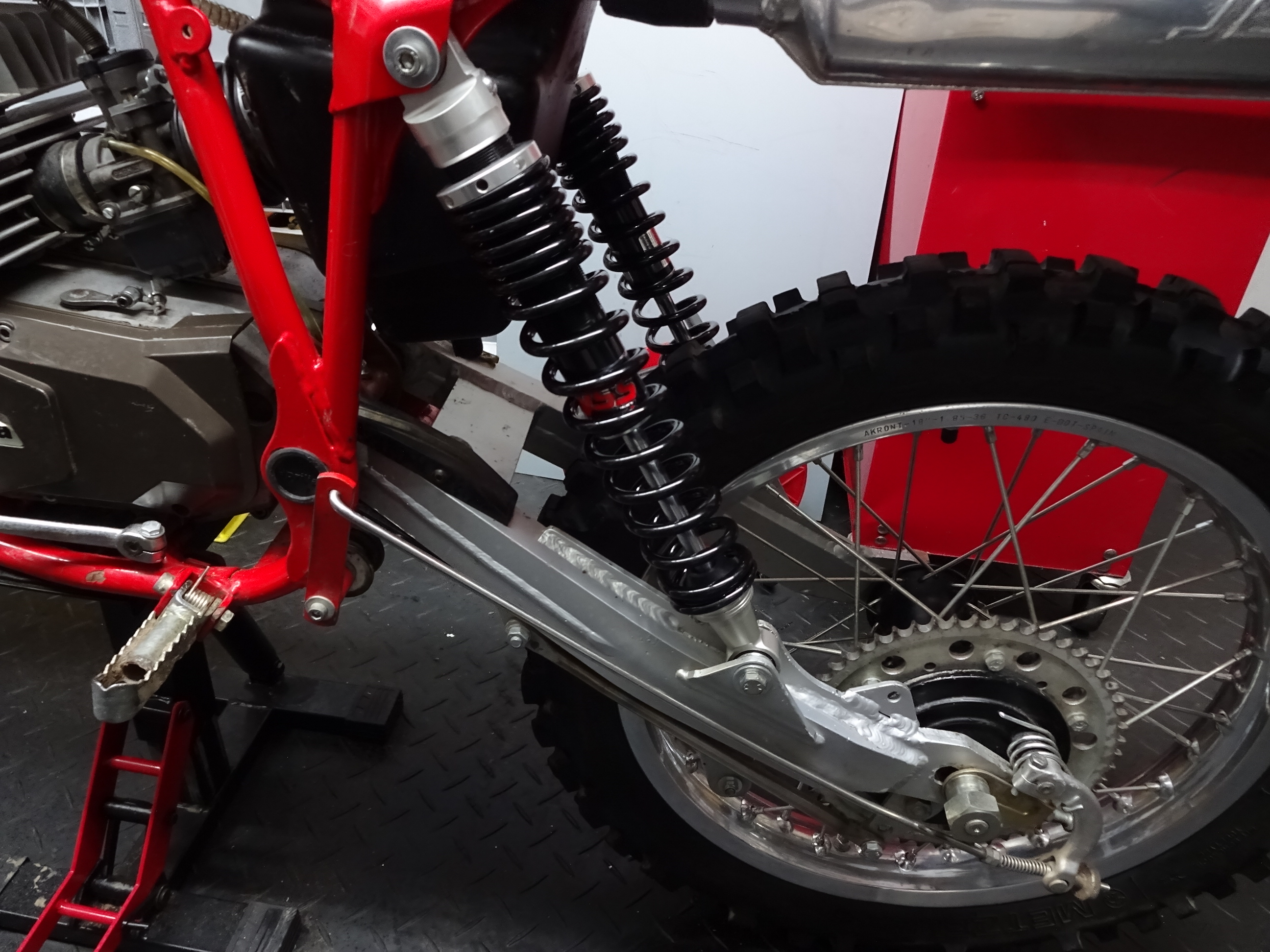

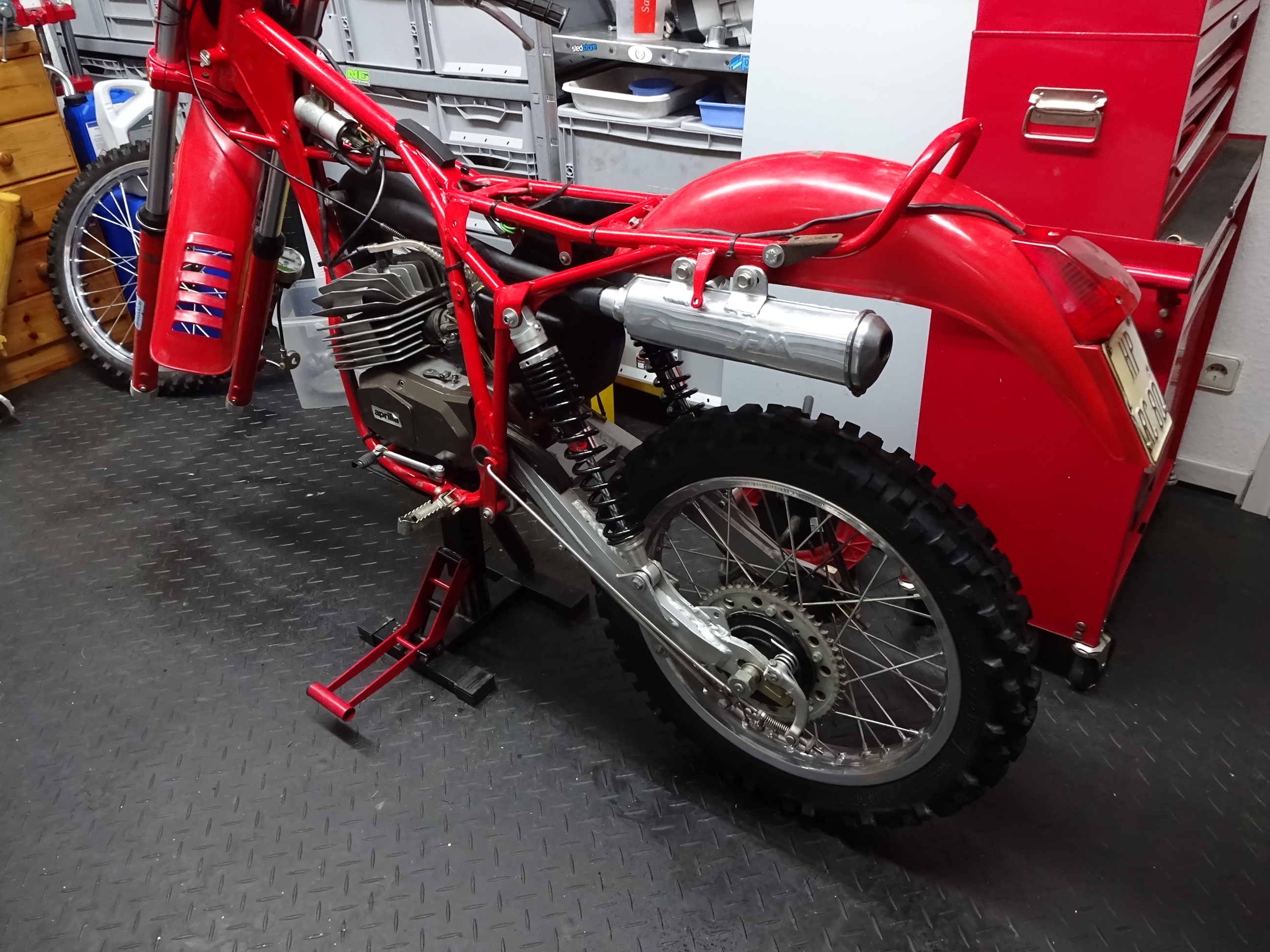

So hat ein wenig gedauert, aber nun sind die YSS für die Aprilia nicht nur da, sondern auch eingebaut.
D15501DB-4CE8-41E4-8F88-B9D6196C4DF2.jpeg [ 2.17 MiB | 17360-mal betrachtet ]
8DE9401D-F706-4D61-8AA8-5B6BCD0F5E72.jpeg [ 1.77 MiB | 17360-mal betrachtet ]
Machen so erst mal einen guten Eindruck, bin gespannt was der Fahrbetrieb sagt. Wurden ja auf mein Fahrgewicht abgestimmt.

Sind die a bissi länger? Sieht so hoch aus.

Ne sind exakt so lang wie meine zuvor eingebauten Öhlins, 375mm. Normal sind ja 360mm, aber mit der 35er Gabel sind 375mm optimal. Die Aprilia liegt perfekt auf der Geraden und Spurrillen, lässt sichaber noch wunderbar in die Kurven einlenken.
In Pfungstadt war ich mit den Öhlins schon echt zufrieden, mal seh3n ob die YSS hier noch besser liegen.
