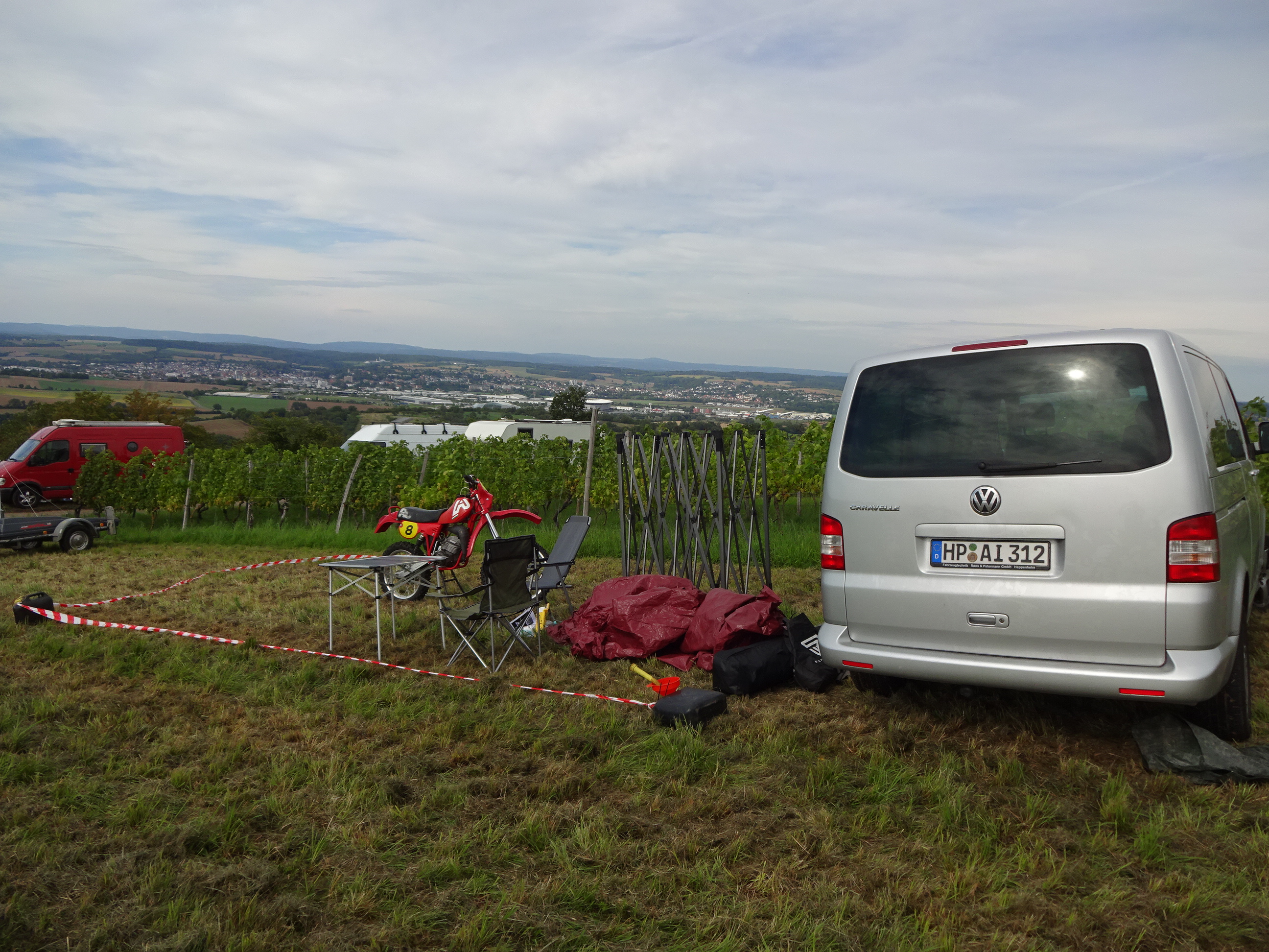

So bin schon im Fahrerlager unterhalb der Burg und warte auf Rolf, damit wir den großen Pavillion aufbauen können
DSC01489.jpeg [ 3.25 MiB | 16275-mal betrachtet ]
Fahrerlager mit Traumaussicht

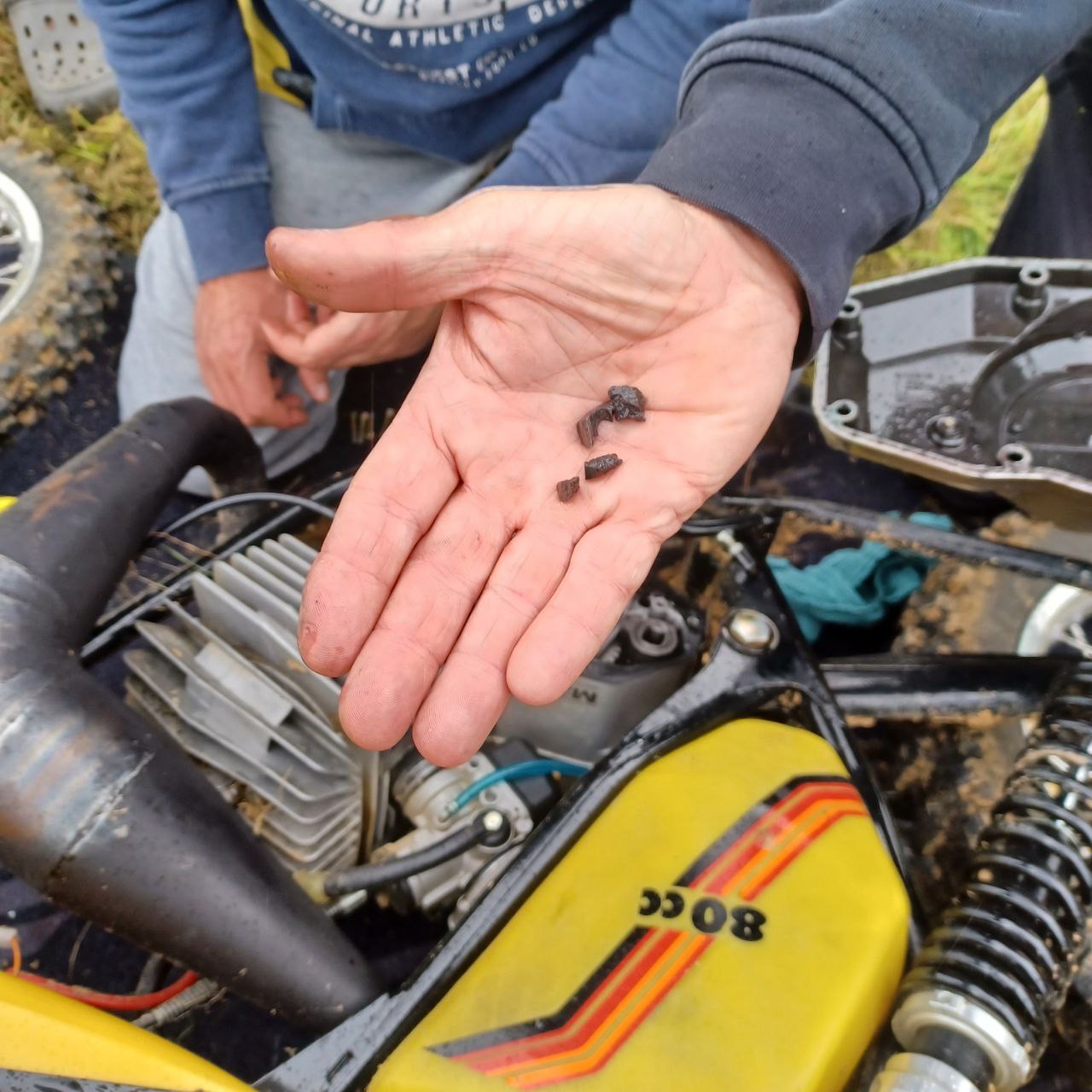

Zwischendurch beim Rolf angehalten der liegengeblieben war und (vergeblich) auf den Lupensammler wartete.
49E86FF1-D123-4109-ABE5-6EDCC662158F.jpeg [ 430.61 KiB | 16219-mal betrachtet ]
Leider fing Michaels HRD schon beim Einfahren in die Sonderprüfung an zu spucken. Trotz Kerzensteckertausch (hatte einen neuen dabei) wurde das mit der Zeit immer schlimmer.
Zum Ende der zweiten Runde gab Michael Zeichen jetzt abzubrechen und direkt ins Fahrerlager zu fahren. Ich weiter und träumte schon von nem Podiumplatz, da wir zu dem Zeitpunkt noch vermeintlich zu Dritt in der Klasse in Wertung waren.
Aber keine 2 km später wurde die Aprilia laut. Ah dachte ich Auspuffflansch lose, kein Problem alles Notwendige dabei. Aber nix da, der Krümmerflansch an ner Schweissnaht (nicht von mir gemacht!) gerissen. :cry: Das war es somit und ich hab mich dann langsam aber laut ins Fahrerlager begeben

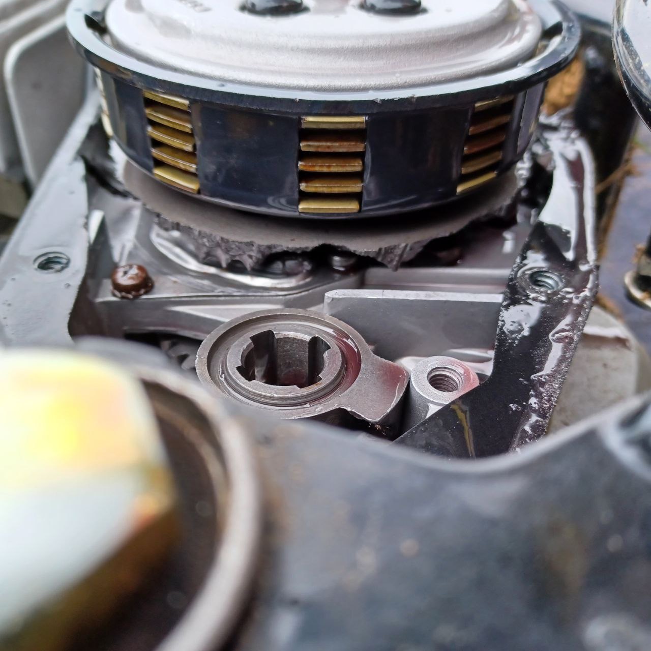

Im Fahrerlager angekommen, gleich mal die tote Anci in die stabile Seitenlage gebracht und den Kupplungsdeckel entfernt.
FB69BC09-5015-4D05-933D-60B17F1961F3.jpeg [ 518.86 KiB | 16205-mal betrachtet ]
D97D501E-62CF-468A-B751-8CBCF264A983.jpeg [ 703.99 KiB | 16205-mal betrachtet ]
Was wir da zu sehen bekamen, war unglaublich! Alle Zähne des Kupplungskorbes weg, richtig nach hinten weggebrochen.
1F673C61-3946-45BD-A308-20CCC6DBDBA6.jpeg [ 237.38 KiB | 16205-mal betrachtet ]
7B40AFEB-A439-4F43-BA0C-5126322E569E.jpeg [ 276.17 KiB | 16205-mal betrachtet ]
Mal schauen ob wir den Motor am Wochenende mal zerlegen und Bestandsaufnahme machen können.

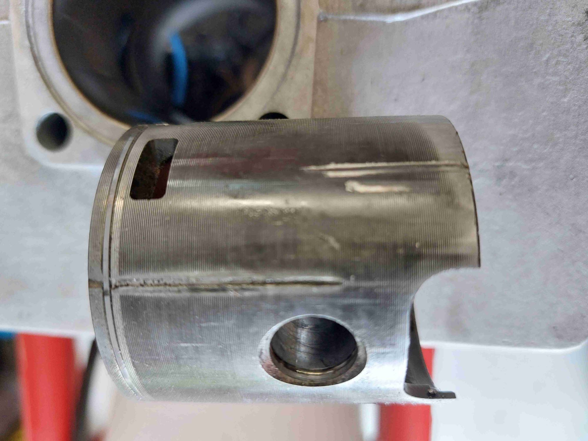

Anbei mein Beitrag zu Sinsheim, kurz und schmerzlos :oops:
Kolben 1.jpg [ 297.71 KiB | 16197-mal betrachtet ]
Es hatte so schön begonnen......... :D
Kalle hat mich dann aber gleich mit einem Radler getröstet...

Von der Seite sieht es auch nicht besser aus :oops:
Bernd
Kolben 2.jpg [ 282.14 KiB | 16197-mal betrachtet ]

Was hat die den eingeatmet ?
Ring scheint doch vollständig zu sein ?

Sicherungsringe und Nadellager noch vollständig?
Zylinder sicherlich auch reif für ne Beschichtung
